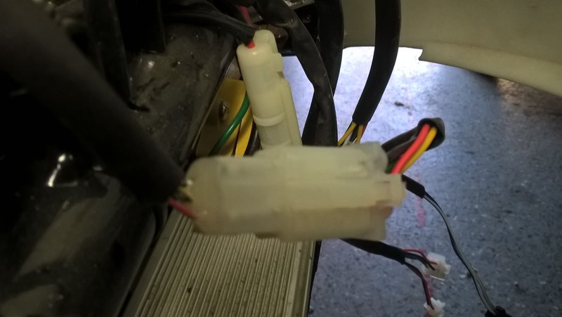

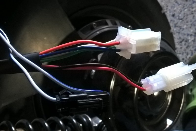

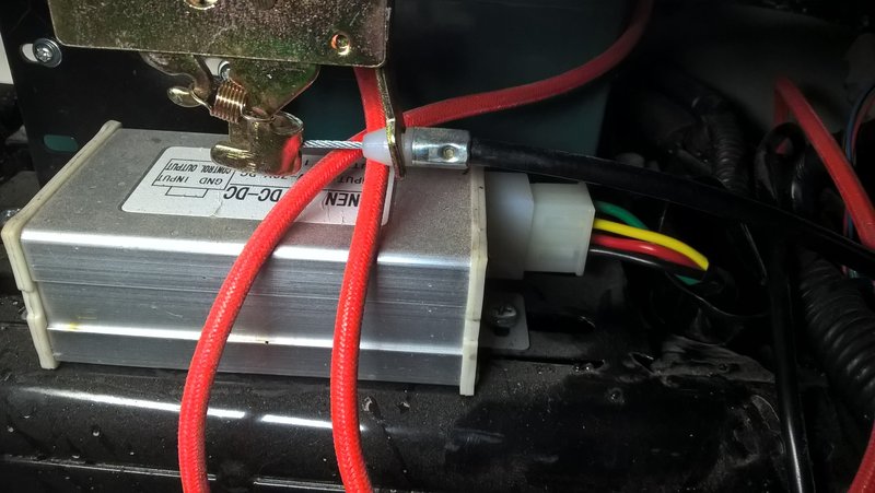

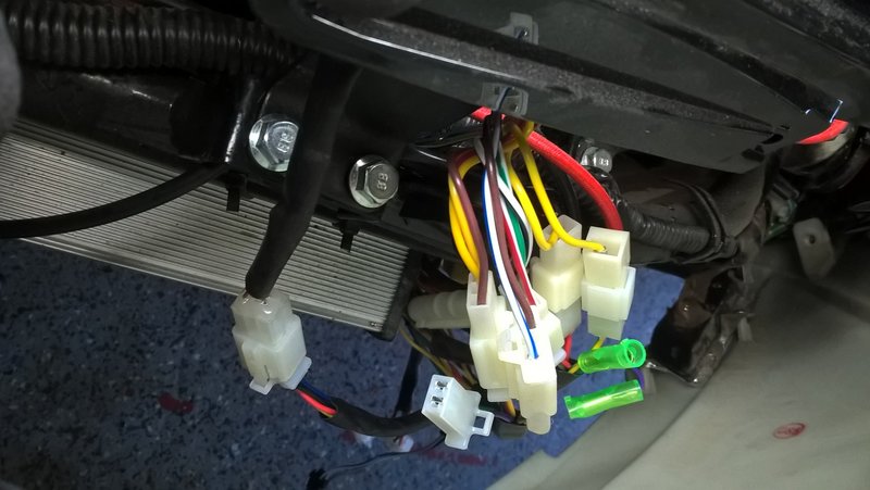

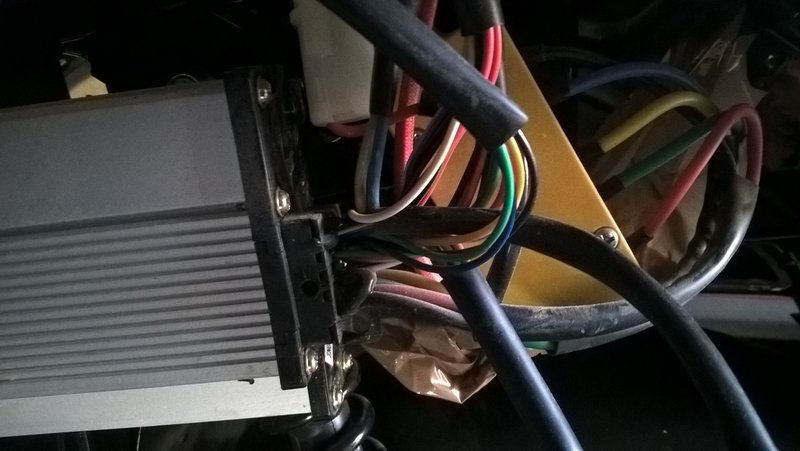

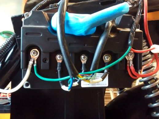

Gestern Abend am Roller gewerkelt und nach dem Stecker gesucht.
Dieser ist bei mir def. nicht vorhanden!!!
Hab mal Fotos von allen vorhandenen Steckern und dem Controller gemacht.
Vielleicht kann jemand dann was dazu sagen.
Ist es der "richtige" Controller, welcher auch bei Trinity verbaut ist?
Einzige freie Stecker, bei denen zumind. die Kabelfarben zum gesuchten Stecker ident. wären
Alle vom Controller weg gehenden Kabel und Stecker
Dieses Kabel kommen bzw. gehen direkt vom Kontroller zum Hinterrad Motor (vom Controller noch großer Kabelquerschnitt, ab Steckverbindung sehr kleiner Querschnitt)

Hallo.
Die Bilder zeigen definitiv einen anderen Controller als er bei meinem E-Grace verbaut ist. Anscheinend kommen verschiedene Controller zum Einbau. Hier mal ein Bild des Controllers der bei mir verbaut ist und auch in den Trinity ist.

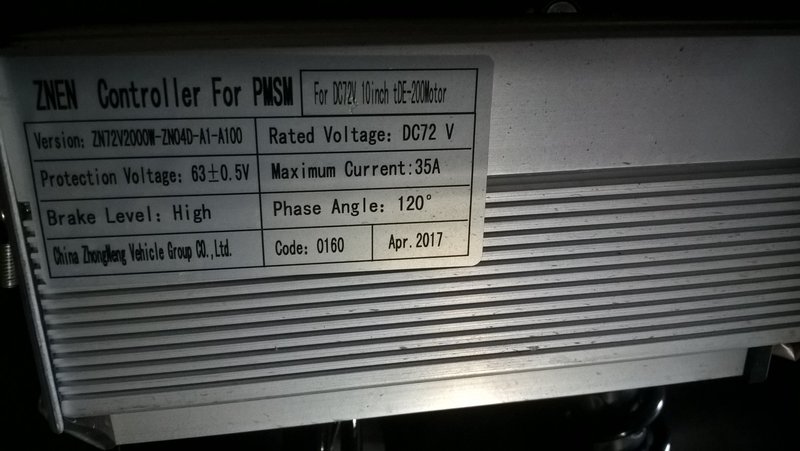

Kommst du an das Typenschild mit den techn. Daten ran bzw. kannst es fotografieren? Das wäre sehr hilfreich, vielen Dank!

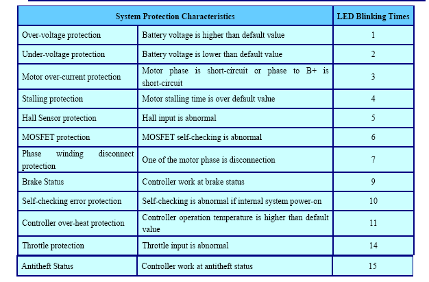

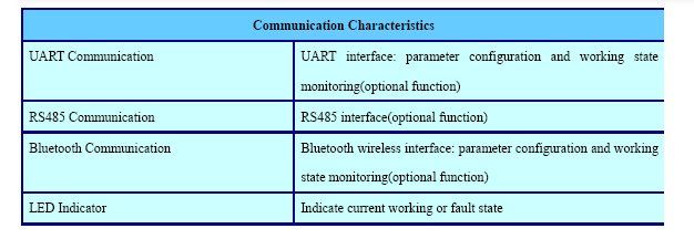

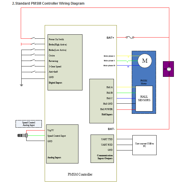

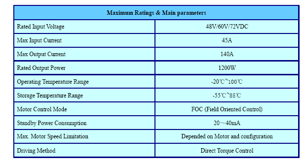

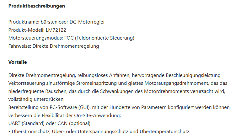

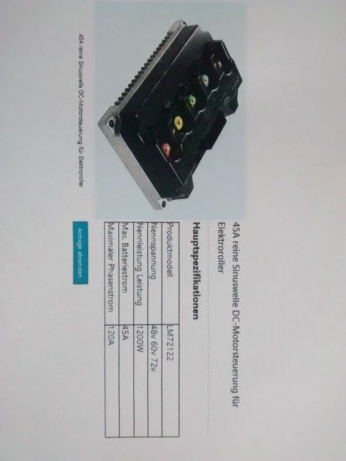

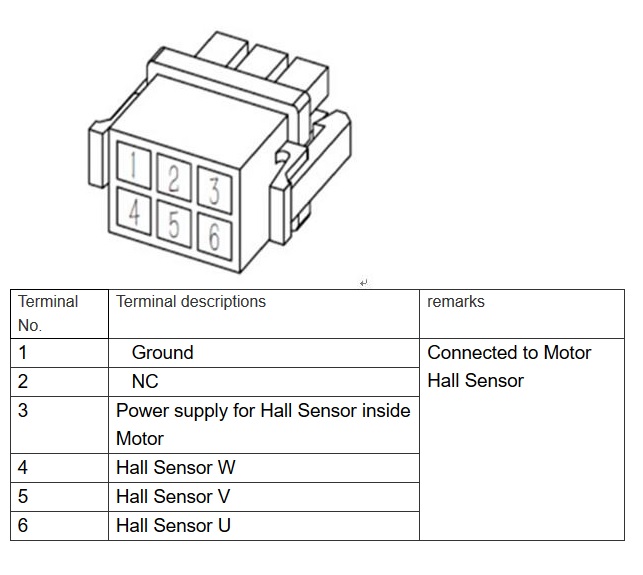

Dies ist alles was ich über den Controller herausfinden konnte.
System Protection Characteristics.png (37.11 KiB) 4004 mal betrachtet
Wiring Diagram.png (26.26 KiB) 4004 mal betrachtet

Eindeutig ein anderer (stärkerer) Controller. Er macht erst bei 45A dicht, lässt also max. gute 3kW durch, so wie es laut Anbieter beworben ist. Dank an Frajo57!
@ledereri Offensichtlich ist bei deinem Roller zumindest ein kleinerer Controller und evtl. (was noch zu prüfen ist) ein anderer Motor verbaut.

Also der von Frajo geschilderte Controller sollte verbaut sein. Danke für die Info´s.
Das einzige was ich bis jetzt als Rückmeldung erhalten habe ( Email von Nova Motors) ist das es bei der "neuen" Charge (Auslieferung ab Anfang/Mitte Juli 2017) , zu der mein Roller gehört, ein anderer Controller verbaut wurde. Dies sei aber normal und habe keinerlei Auswirkung auf Leistung, Fahrverhalten usw. :| :|

Für mich sieht das auch so aus, dass hier ein hochwertig wirkender Sinus Controller durch einen billigen Standard Controller ersetzt wurde. Allerdings: Frajos Controller aus dem Link ist ja ein 1200W Modell, mithin von den reinen Leistungsdaten kleiner.

gervais hat geschrieben: Fr 27. Okt 2017, 09:14Frajos Controller aus dem Link ist ja ein 1200W Modell, mithin von den reinen Leistungsdaten kleiner.
Genauso wie Motoren können auch Controller zumindest kurzzeitig deutlich mehr Strom durchschalten als der angegebene Nennstrom. Dieser Maximalwert ist mit 45 A angegeben, was bei Nennspannung etwa 3000 W entspricht.
