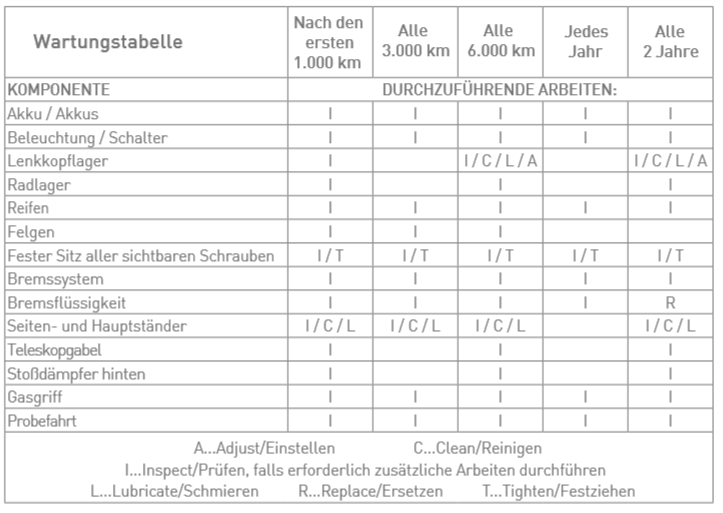

Re: Garantiebedingung: Alle Radlager nach 18 Monaten oder 7000km wechseln lassen?
ich habe nach meinem Kauf eine Bedienungsanleitung per Mail erhalten. Die Wartungstabelle habe ich angefügt.
Hier steht bei den Radlagern nur ein "I" = Inspection.
Habe ich irgendetwas übersehen?
Lg,
Skunki
Lg,
Skunki
Liegt wohl daran dass du den NIU MQI+ hast.Skunki hat geschrieben: So 12. Apr 2020, 19:59 Hier steht bei den Radlagern nur ein "I" = Inspection.
