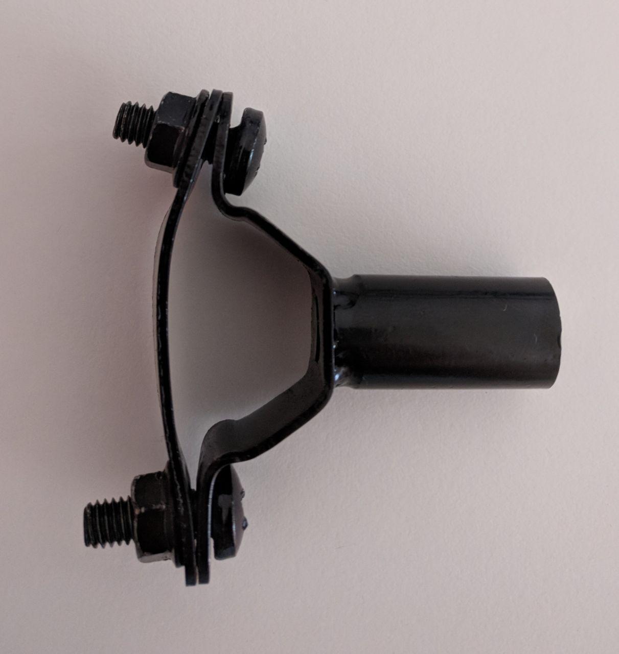

Also. Das Thema kann man als "gelöst" markieren.
Ich habe heute den Übeltäter (Tempomatsensor) abgeschraubt und Probefahrt gefahren.
Es ist auf jeden Fall ruhiger zu fahren. Es gibt kein Springen des Vorderrades bei 50km/h.
Tempomat funktioniert auch ohne.
Sensor ist natürlich kein "German Engineering" :roll: :lol: :lol:
Gewicht: 84g.
toofii

Student hat geschrieben: Do 9. Aug 2018, 19:25 Also. Das Thema kann man als "gelöst" markieren.
Gewicht: 84g.
Ich habe den Magneten gestern abmontiert. Es fùhlt sich ruhiger an aber der Top Speed ist jetzt etwas langsamer als vorher. Habe gute 1-2 km/h verloren.

Idefix hat geschrieben: Fr 17. Aug 2018, 17:11 Ich habe den Magneten gestern abmontiert. Es fùhlt sich ruhiger an aber der Top Speed ist jetzt etwas langsamer als vorher. Habe gute 1-2 km/h verloren.
Ich habe Vmax 50km/h. und zuvor waren es auch 50. Was hast du jetzt und was war zuvor?

Vorher waren es 50-51. Jetzt max 49 und selten 50.

Dann solte man eventuell doch den Magneten wieder dranbauen. aber es mus eine leichte Konstuktion sein, sonst gibt es wider Unwucht am Rad.
