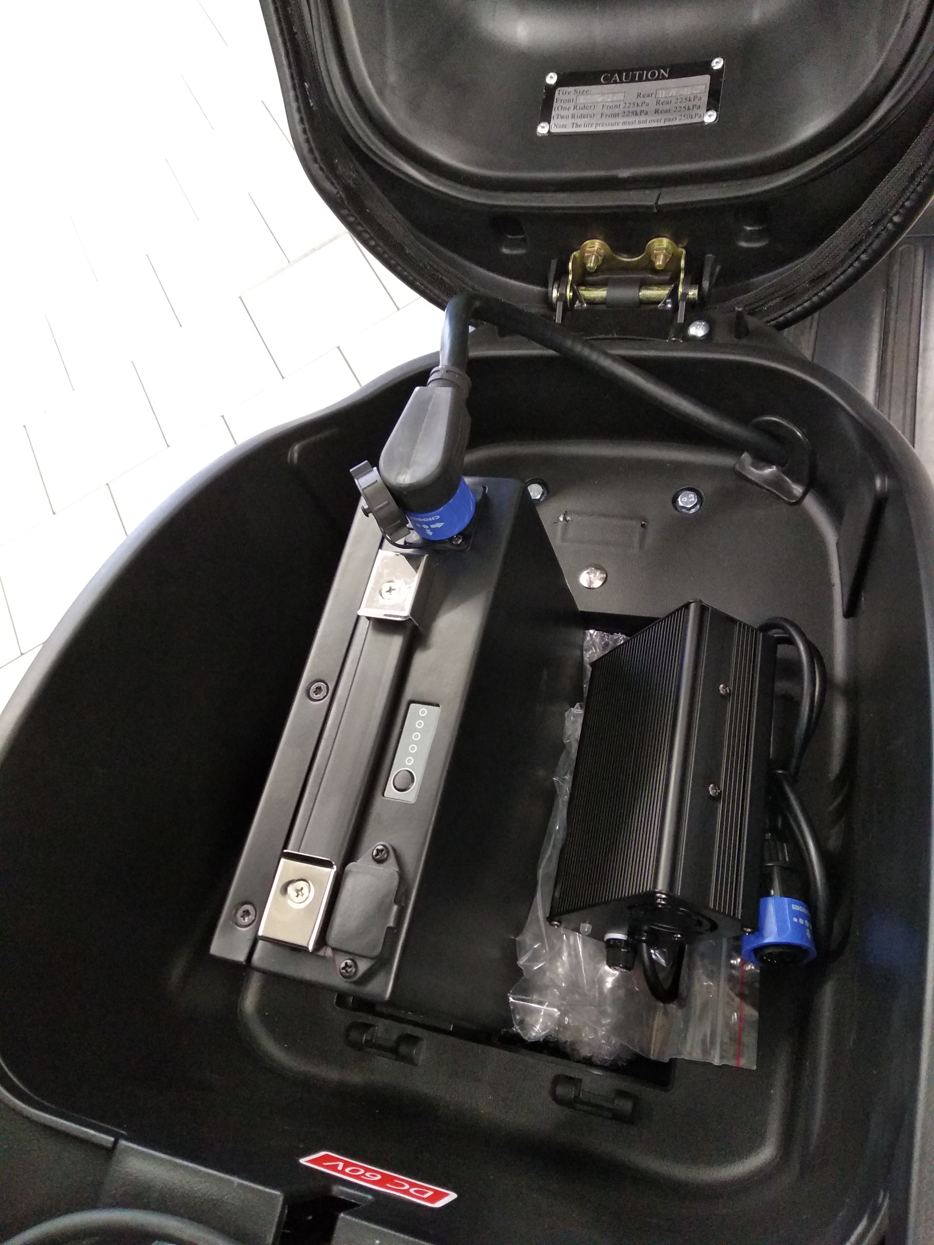

Hier noch ein Bild von dem Akku des neuen Cruzers das ich im ATU Laden geschossen hab:

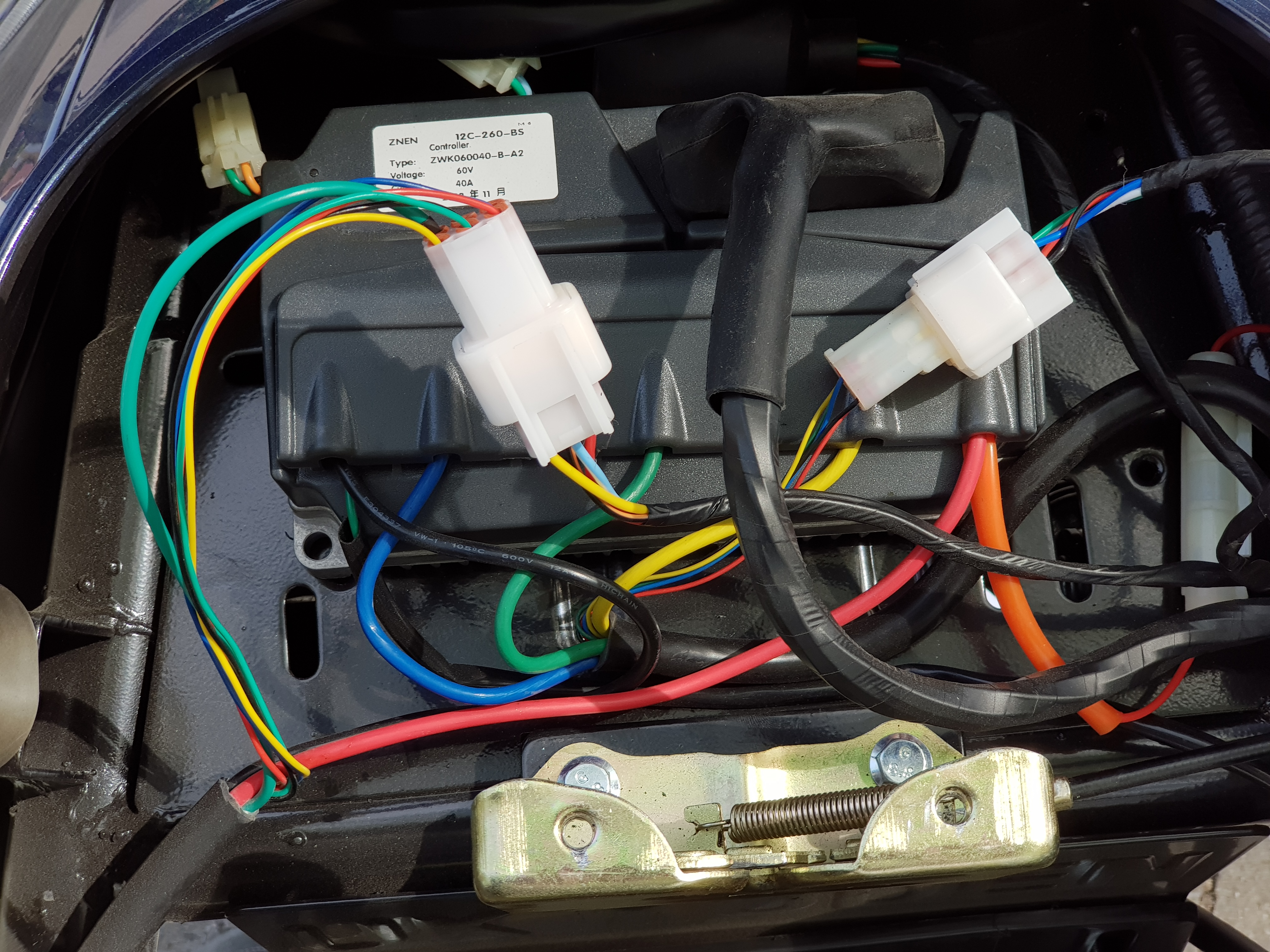

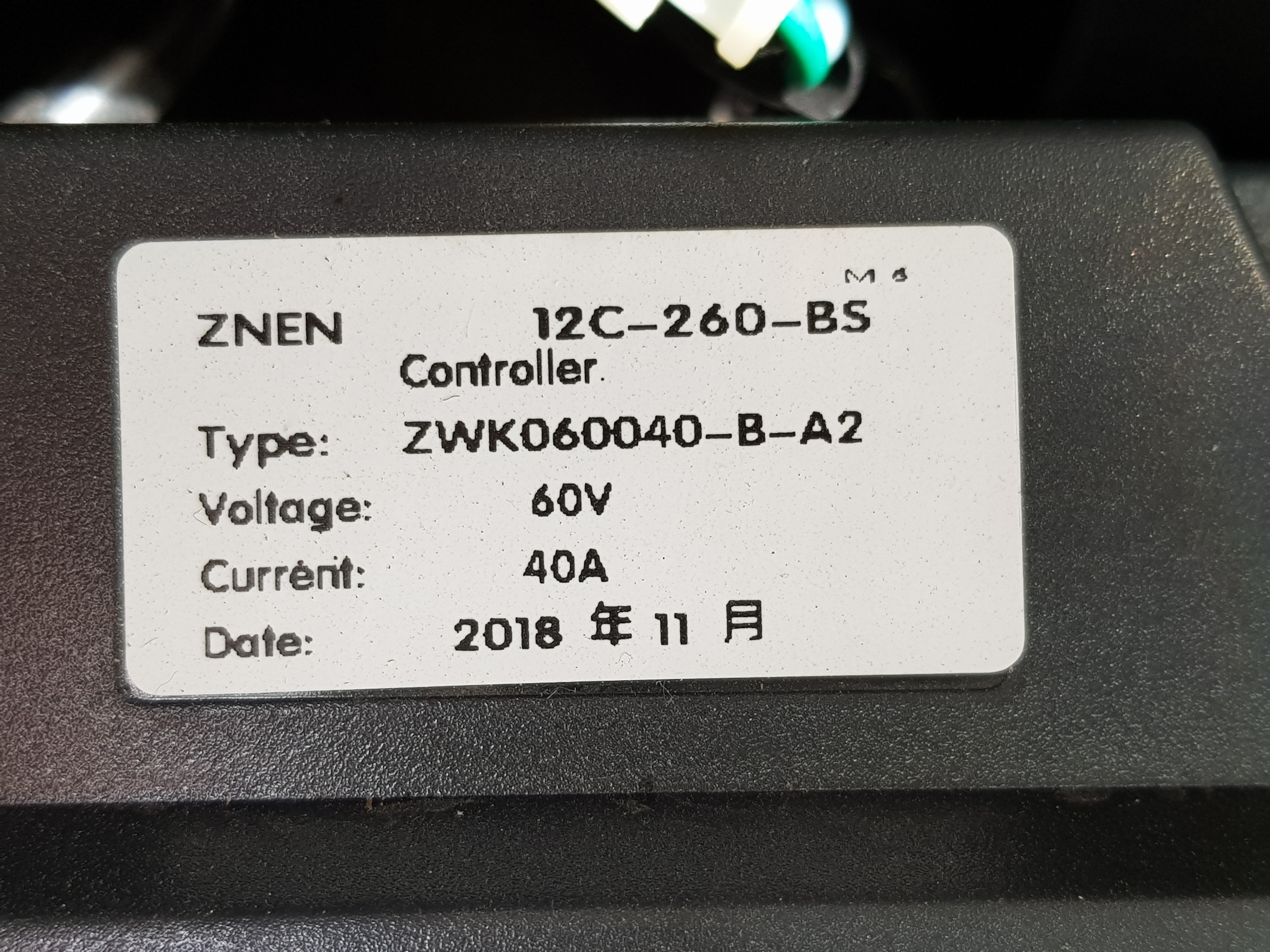

das ist die Bezeichnung vom Controler:
So sieht das ganze aus:

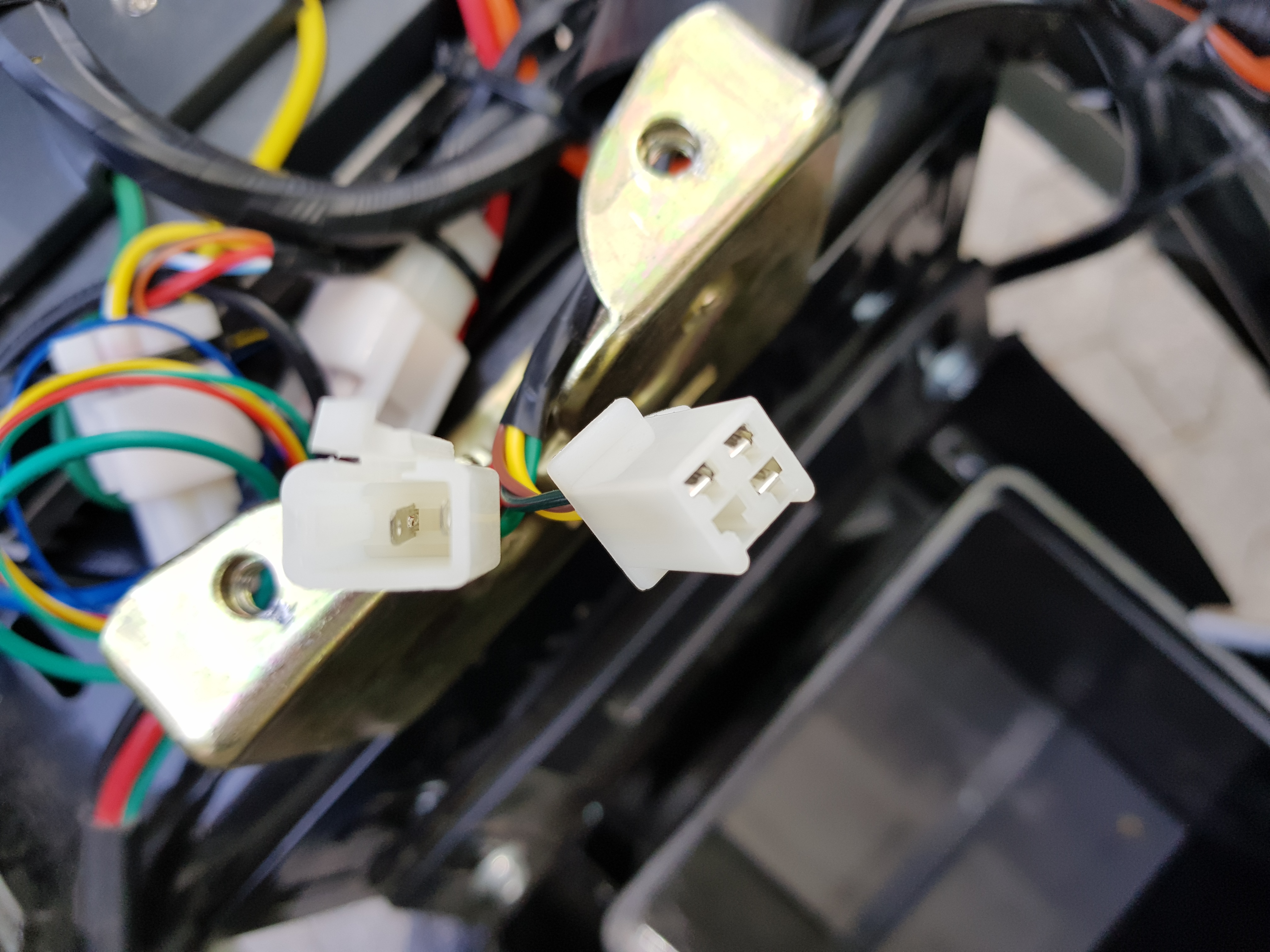

Das sind Stecker die ich im alten Modell nicht hatte:

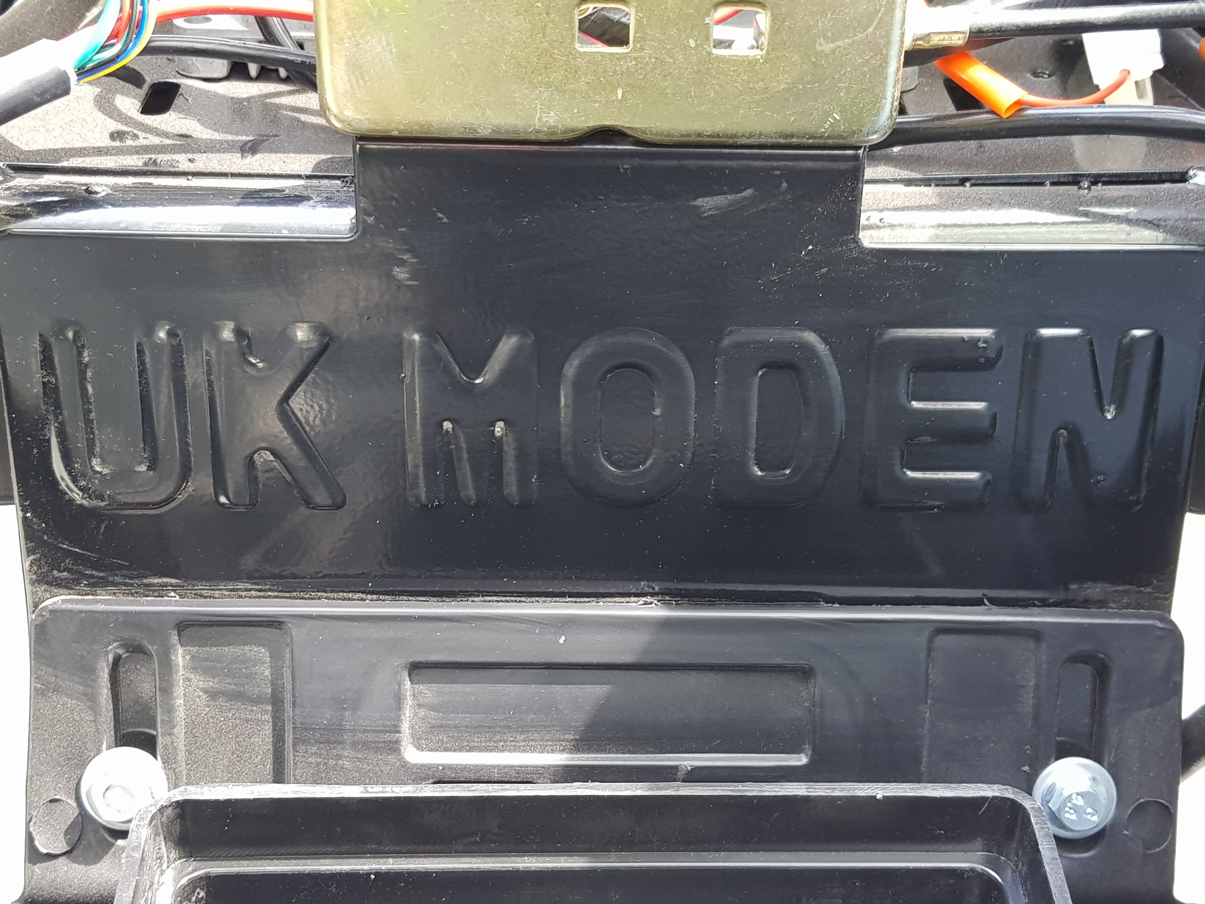

An dieses Blech kann ich mich auch nicht erinnern.
Das Halteblech für den Controler ist wohl für verschiedene Typen ausgelegt. Mein Controler ist mit nur zwei Schrauben befestigt.

Du hast ja auch einen EXPLORER. Du hast ja anscheinend den Controller auch schon geöffnet. Ist es dir gelungen an das Setup des Controllers zu kommen? Ich bin eigentlich auch daran interessiert gewisse Parameter zu ändern. Ich finde es nicht so toll, das die Geschwindigkeit bei mittlerer Bergauffahrt gleich so abfällt. Insbesonderes wenn der Akku unter 50% abfällt. Ich habe den Verdacht, das der Strom bei meinem Controller so ausgelegt ist, dass er auf grader Strecke und noch voller Batterie ungefähr 47 km/h fährt (Tachoanzeige) Die Reduzierung des Stroms wegen der maximalen RPM kommt eigentlich nie zum tragen. Der maximale Strom ist schon im Setup so gewählt (Grade Strecke, noch recht volle Batterie == 45km/h). Der Vorteil ist bei dieser Einstellung ein geringer maximaler Stromverbrauch und dadurch auch eine relativ gute Reichweite. Das haben die Wohl beim 2019 Model gemacht. Beschleunigung kostet viel Strom. (Macht aber viel Spaß)
Wenn ich über Land fahre möchte ich nicht schneller fahren. Es ist für mich okay wenn der Motorstrom wegen dem erreichen der maximalen RPM reduziert wird. Aber es ist einfach nicht so toll wenn der maximale mögliche Strom so eingestellt ist, das bei Bergauffahrt die Geschwindigkeit abfällt.
Damit ist der 3kW Motor einfach nur absurd. 3kW aber vom Controller zugeschnürt.

Kauf die einen parametrierbaren 100A Sinuscontroller z.B. Sabvoton/MQCON SVMC/SSC072150 (classic / new model) und alle deine Wünsche werden erfüllt, vorausgesetzt dein Akku/BMS macht DAS mit.

ja, das wäre wohl ein Ansatz. Es wäre ja möglich die Parameter "Rücksichtsvoll" zu setzen. Wie ich geschrieben habe, ich kenne das Modell e-cruzer 2018
hier waren die Parameter merklich anders. Eigentlich sollte das BMS von den Daten her nicht viel anders sein. Wie gesagt, ich brauche keine höhere Geschwindigkeit. Aber sobald der Akku bei 50% und eine Steigung kommt, sinkt die Geschwindigkeit stark. Von den Komponenten sind die beiden fast gleich bis auf:
Controller Type altes Modell ZWK060050-B-A2
Controller Type neues Modell ZWK060040-B-A2
Ich glaube von der Hardwareseite sind die Kontroller gleich. (Beide sind ZHEN 12C-260-BS) Von den Parametern aber wohl nicht. Ich werde am besten mal eine Stromzange bemühen.

Rollerman hat geschrieben: Mi 24. Apr 2019, 20:16 Controller Type altes Modell ZWK060050-B-A2
Wenn das kein Schreibfehler ist, hat der neue Controller 10A weniger. Der Controller scheint noch nicht einmal bei google bekannt zu sein.
