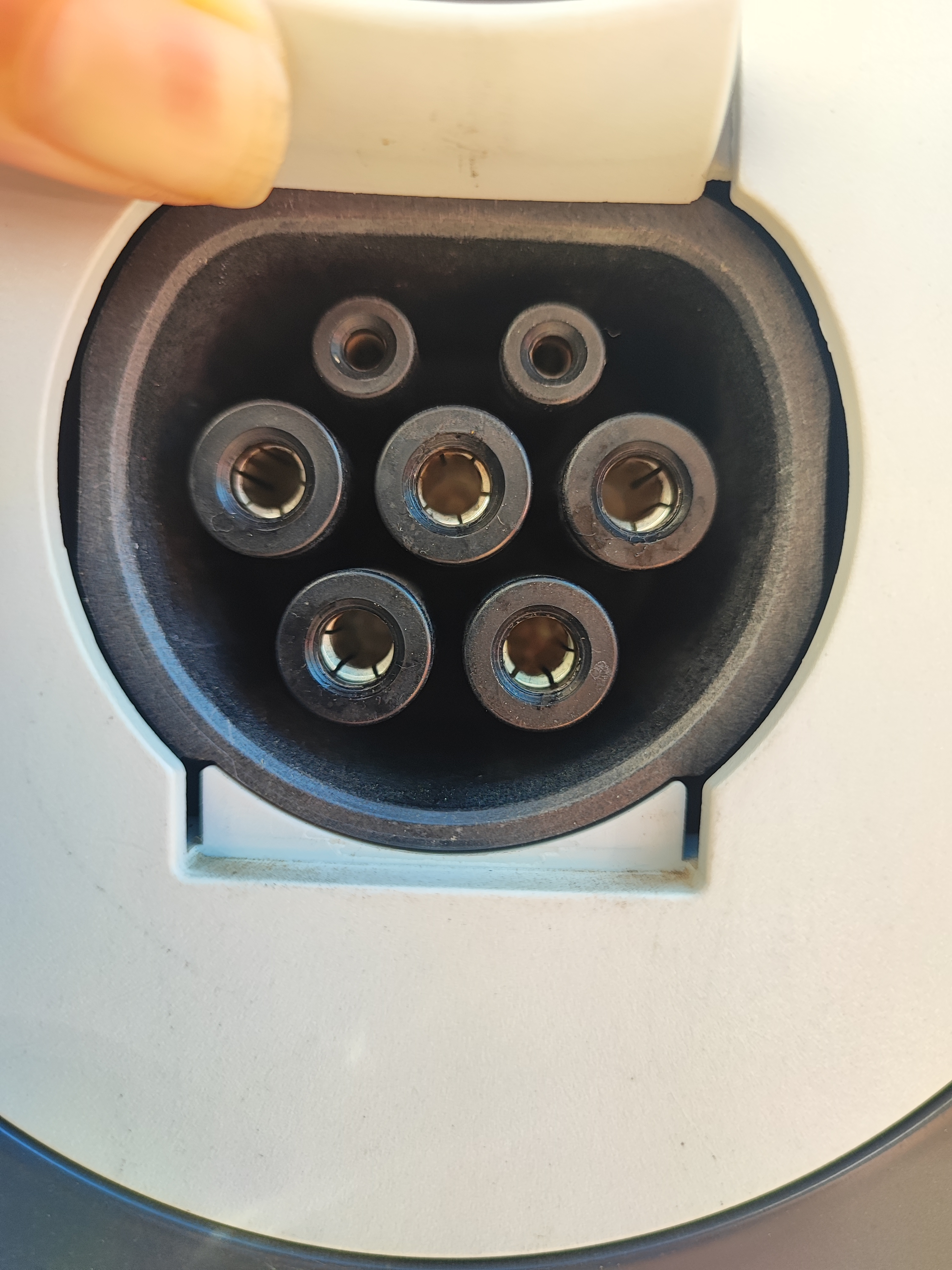

Auch habe ich nicht wirklich verstanden, was ich da falsch stecken kann. In die Ladesäule kann ich den Stecker nur in eine Richtung stecken (oben 2 Mulden, darunter 5).

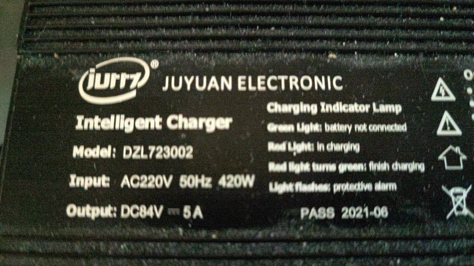

Was passiert denn, wenn ich den Trafo vom Horwin falsch (180 Grad verdreht) hineinstecke?
... Also außer, dass kein Strom fließt.
Bislang dachte ich auch immer, dass wir Wechselstrom haben und es deswegen egal ist.
Bin dankbar für weitere Erklärungen.

Jetzt hast du mich abgehängt.. Was meinst du mit Ladeziegel? Dachte bis gerade, du meinst den Trafo vom Horwin...
Die Ladesäule hat nur einen Typ 2 Anschluss (siehe Bild).
Ob der Trafo dumm ist oder Wechselstrom erkennt, kann ich auch nicht sagen.
Habe Mal ein Bild angehängt.

Einer Ladesäule mit Typ 2 Dose (Buchse) ist es egal, solange der Leiter der stromführenden Phase(n),
laut Norm am Typ 2 Stecker richtig angeklemmt ist(sind). Davon gibt es 3 Stk...Ein weiterer ist der Neutralleiter und der fünfte ist der PE (Erde).
Die zwei kleineren Löcher im Stecker, sind für die Signalleitungen (Detecting).

Also kann durch ein falsch herum abgeschlossener Schuko-Stecker an Trafo nix passieren, außer dass kein Strom fließt und man es anders herum noch einmal testet.
