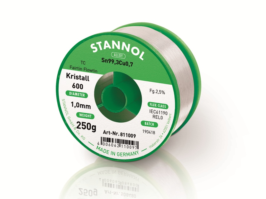

Klar!
Lötzinn
Gruß Harry

Re: Akkureparatur, Zellen tauschen
Beitrag von vsm »
Haste also alles streng nach ROHS gemacht, ja? ;)
Beitrag von Harry »
Wenn dir das zu ökologisch ist, geht auch Stangenlötzinn und verdünnte Salzsäure. :lol:
Beitrag von achim »
Sorry, aber das Zeug würde ich nicht mit der Beißzange anfassen. Gerade bei so vielen Lötstellen wie einem Akku würde ich keine Experimente machen und ein vernünftiges, bleihaltiges Lot verwenden.
Bessere visuelle Kontrolle der Lötstellen, geringere thermische Belastung der Zellen, bessere mechanische Festigkeit.
In der Medizin und der Luft- und Raumfahrttechnik wird nach wie vor bleihaltig gelötet. Warum wohl? ;)
