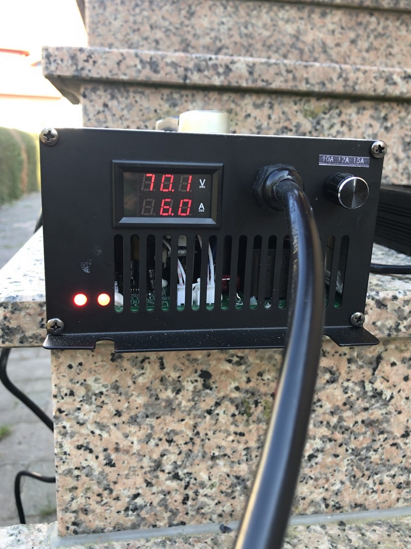

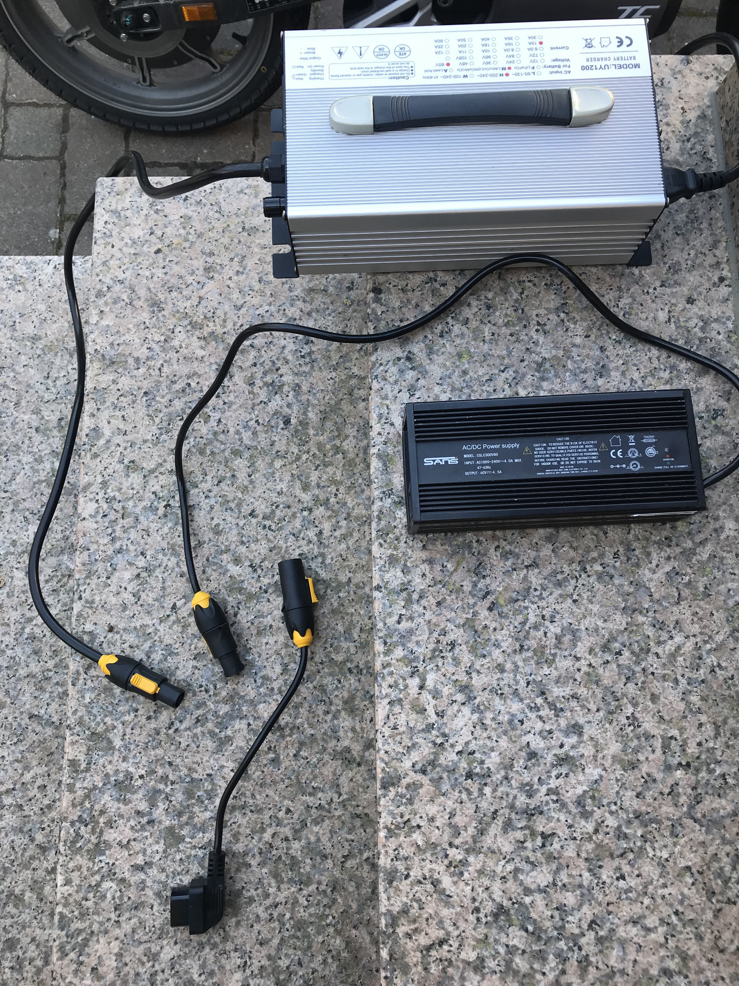

Ich lasse mir gerade eines in China bauen. 69,7 V Schlußspannung, Stromstärke in drei Stufen wählbar: 10A, 12A und 15A.
Dann werden ich die Leitung vom org. Ladegerät kappen und mit 16A Neutrik NAC3 MX-W True1 versehen. So kann ich zwischen den Ladegeräte wechseln.
Das China-Teil liegt allerdings bei ~200 € ohne Porto. Aber das Setup war es mir Wert. Erfahrungen folgen

Ich haben nun mein Ladegerät auch China erhalten.
Als erstes habe ich den Stecker vom org. Ladegerät abgeschnitten und alles mit Kupplungen versehen (16A)
Ich habe 3 Stromstärken zur Auswahl, 10A, 12A und 15A. Bei 15A werden die Leitungen unter der Sitzbank mir persönlich zu warm. 12A hingegen finde ich vertretbar.
Das Ladegerät habe ich mir konfigurieren lassen mit 70,1 V Ladeschlussspannung (wie das org. auch hat) und den drei Stromstärken. Invest lag bei 200€ plus 40€ Zoll.
