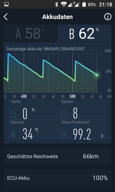

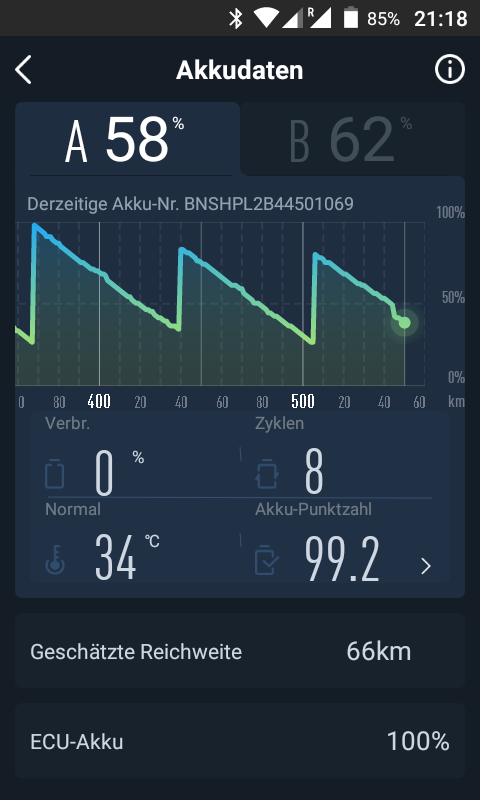

Hallo ich bin neu hier und hab meinem ngt erst ein paar Wochen.
Kann es sein dass der Standby Strom nur aus einem der Akkus gezogen wird?
Ich hab meinem Roller gestern Mal nicht gefahren und heute nur eine kurze Strecke. Seitdem unterscheiden sich die Akkus etwas. Auf dem Screenshot A erkennt man den Verlust durch die Standzeit. Auf Screenshot B gibt es diesem Einbruch nicht.
Ich hab übrigens noch Firmware 03
