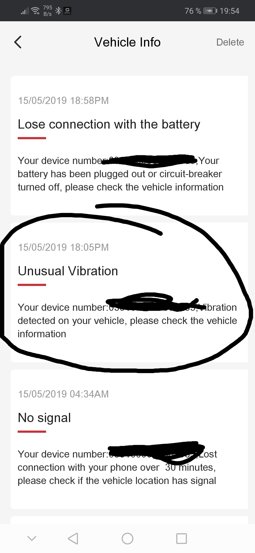

Habe ein Ersatzakku bekommen und keinen Fehler 98.
Aber kennt jemand die Meldung in der App? Mir ist nicht bekannt, dass ich gesprungen bin.

Re: Super Soco CU-X - Mängelliste
Die Fehlermeldung ist bei meiner SuperSoco TC gekommen als ich das 3G GPS Modul entfernt habe. Geh davon aus, dass ich das Teil wärend dem Ausbau heftigst bewegt habe.
Bist Du sicher das du kein Unfall gebaut hast
Ja bin ich. Unsere Straßen sind nicht ganz glatt.VLong hat geschrieben: Mi 15. Mai 2019, 21:28 Die Fehlermeldung ist bei meiner SuperSoco TC gekommen als ich das 3G GPS Modul entfernt habe. Geh davon aus, dass ich das Teil wärend dem Ausbau heftigst bewegt habe.
Bist Du sicher das du kein Unfall gebaut hast![]()
Aber das muss sie doch abkönnen!
