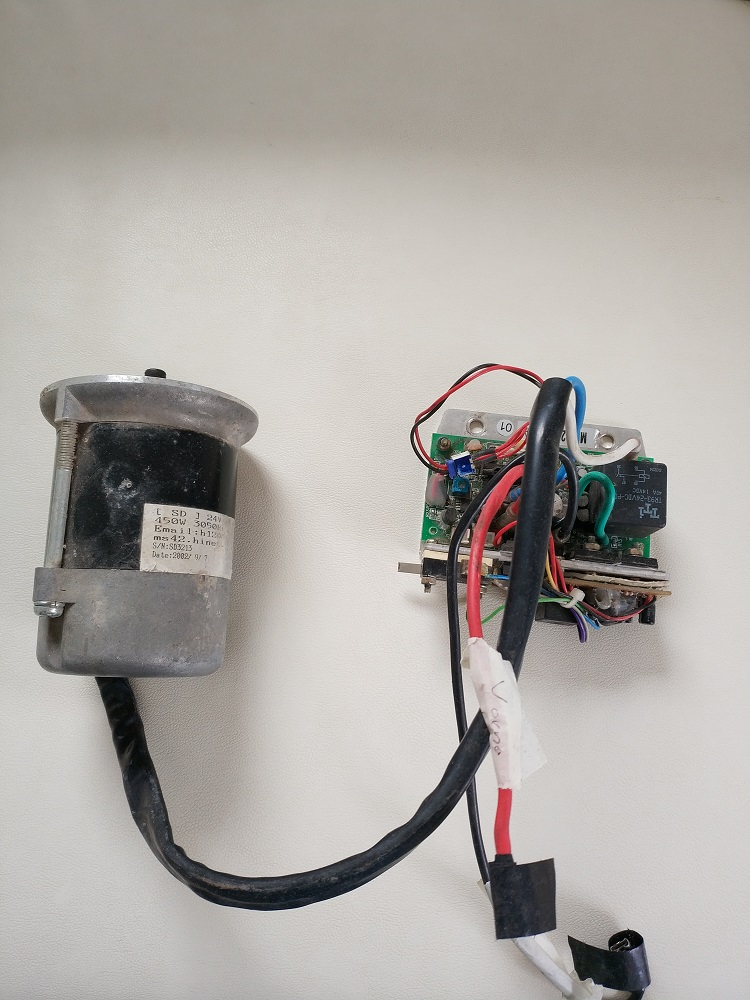

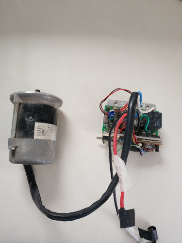

Ja 3kW ist schon ordentlich aber wenn ich schonmal die Motorhalterung neu bauen lasse soll es doch gleich was etwas stärkeres sein.
Der jetzige 450 Watt Motor und der Controller sind einfach ziemlich in die Jahre gekommen und ich habe eigentlich keine Lust nach einer aufwendigen Restaurationen das alte Elektro Zeug wieder einzubauen. Ich würde dann ein 72v Batteriepack einfach in einer Tasche an die Lenkstange anbringen und im Batteriekasten nur den neuen Controller und den Controller für die Unterboden LED.
Auf dem YouTube Video sieht man schon das der Motor ganz gut Dampf hat.
Wahrscheinlich sollte ich den neuen Motorhalter dann in einer dickeren Blechstärke bauen lassen. Ich werde nächste Woche mal zu einem Metallbauer gehen und fragen ob er mir eine Motorhalterung baut. Bin mal gespannt wie der Scooter mit 3kW läuft.
Ansonsten habe ich jetzt die Gabel komplett zerlegt und bringe die Teile morgen zum Sandstrahlen. Die Lenkstange selber wird in Chromeffekt lackiert.
Ich habe ein Bild vom alten Motor und Controller angehängt. Ich glaube das alte Zeug wieder einzubauen wäre die falsche Entscheidung.

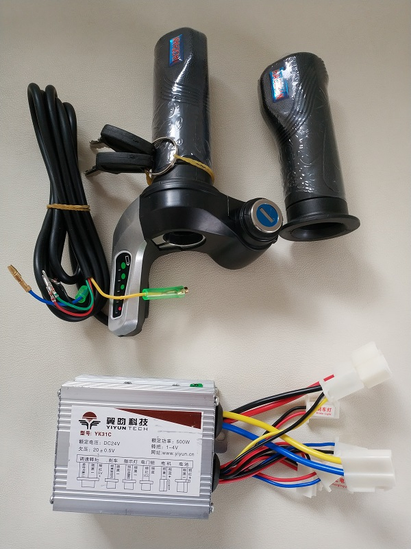

Das mit dem Motorumbau wird wahrscheinlich wegen den Motorhaltern zu kompliziert. Die Metallbauer wollen von mir eine technische Zeichnung von den neuen Haltern. Der Aufwand ist sogar für mich jetzt eher zu viel.
Wahrscheinlich baue ich doch wieder den alten Motor ein aber mit einem neuen 500 Watt Controller.
Ich habe noch diesen Controller mit Gasgriff rumliegen. Ist wahrscheinlich auch nicht der beste Controller auf der Welt aber bestimmt noch besser als der alte.

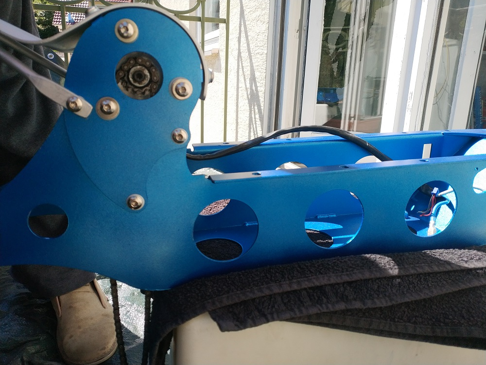

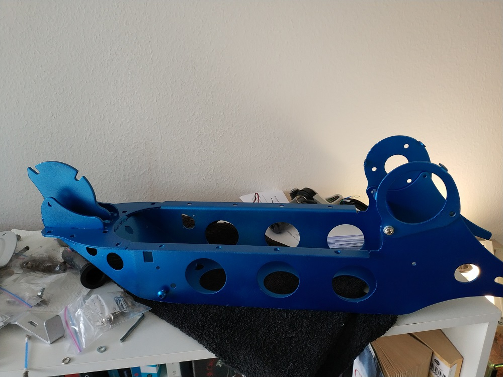

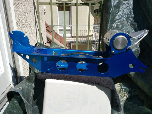

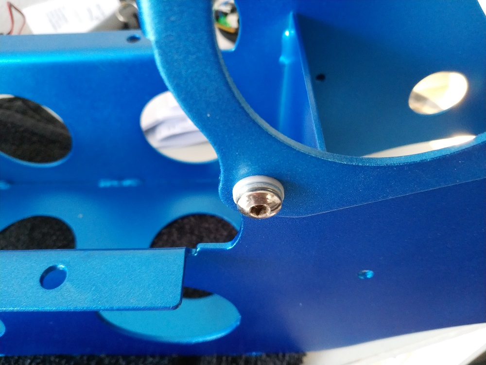

Der Wiederaufbau hat begonnen. Dabei versuche ich den Scooter besser zu bauen als einst mal ab Werk in den USA. Das ist aber auch nicht schwierig, da die Amis eh kein Gefühl für Details haben oder überhaut Fahrzeuge bauen können. Die Motorhalterung lege ich auf Gummi Unterlegscheiben auf um den Lack nicht zu verkratzen und Vibrationen aufzunehmen.
Kettenspanner und Distanzhülsen habe ich geschliffen und mit Chromspray versiegelt. Morgen werde ich dann den Motor wieder einbauen.
