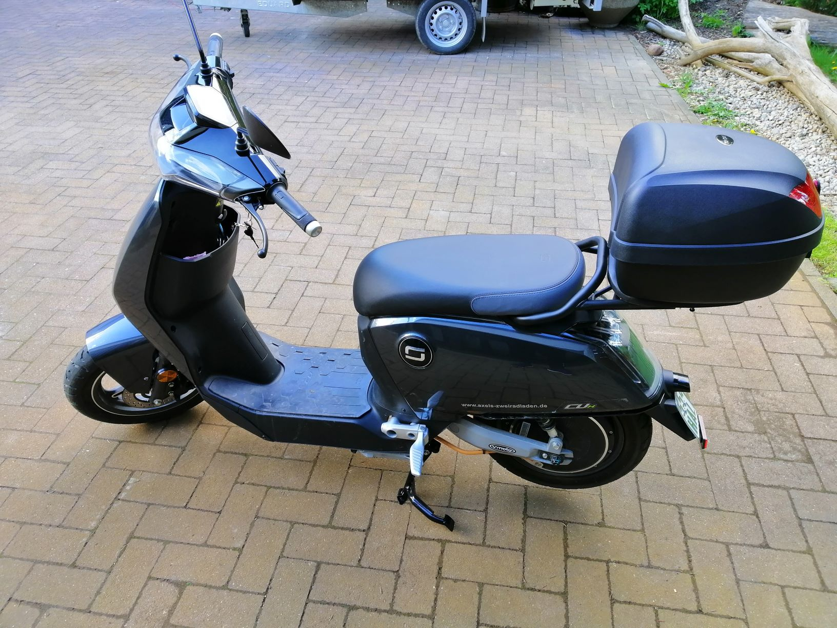

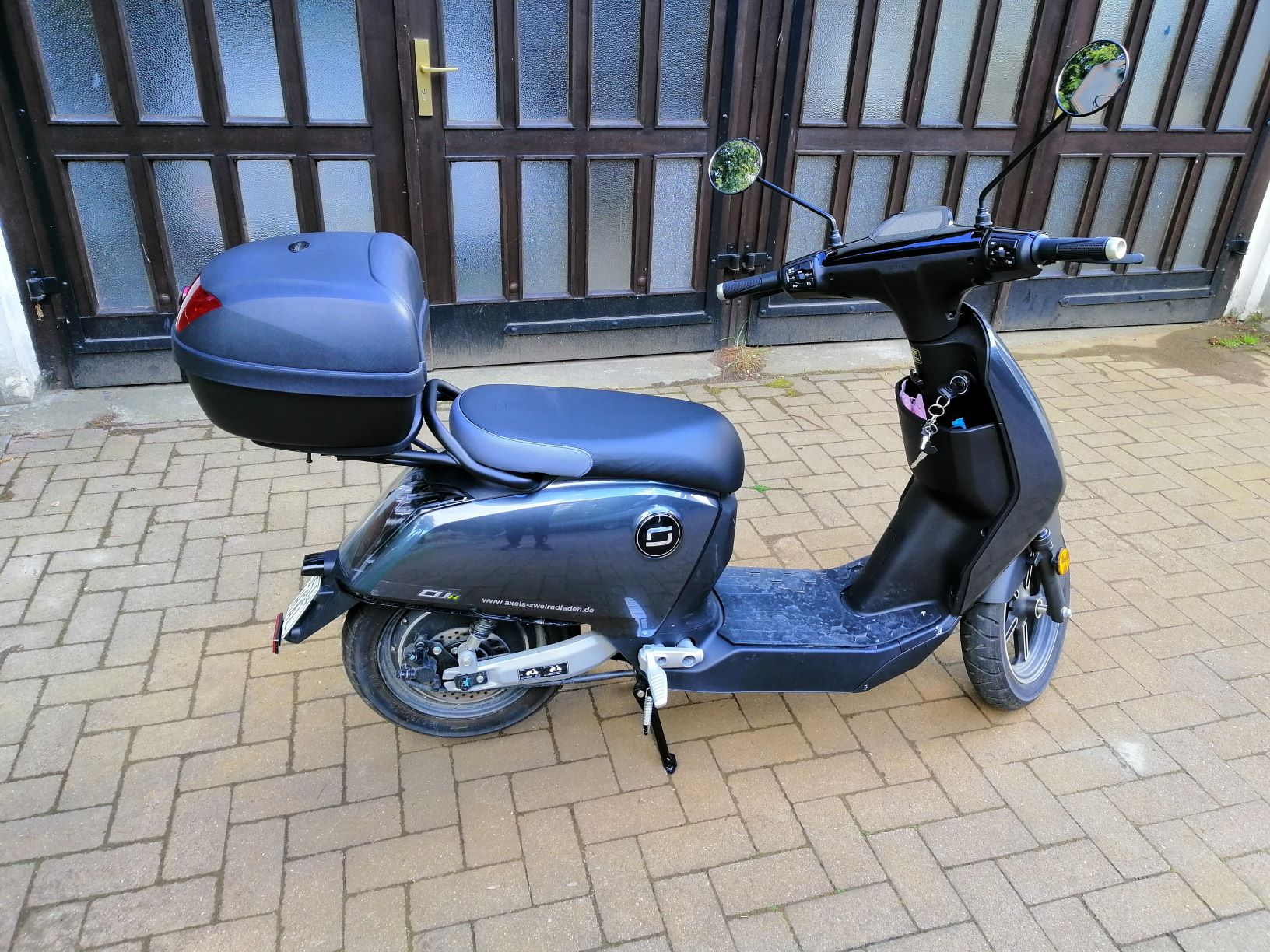

So jetzt habe ich den Hauptständer und das Topcase montiert. Alles passt und funktioniert.

Sheik hat geschrieben: So 5. Mai 2019, 19:45 So jetzt habe ich den Hauptständer und das Topcase montiert. Alles passt und funktioniert.
Sehr gut.

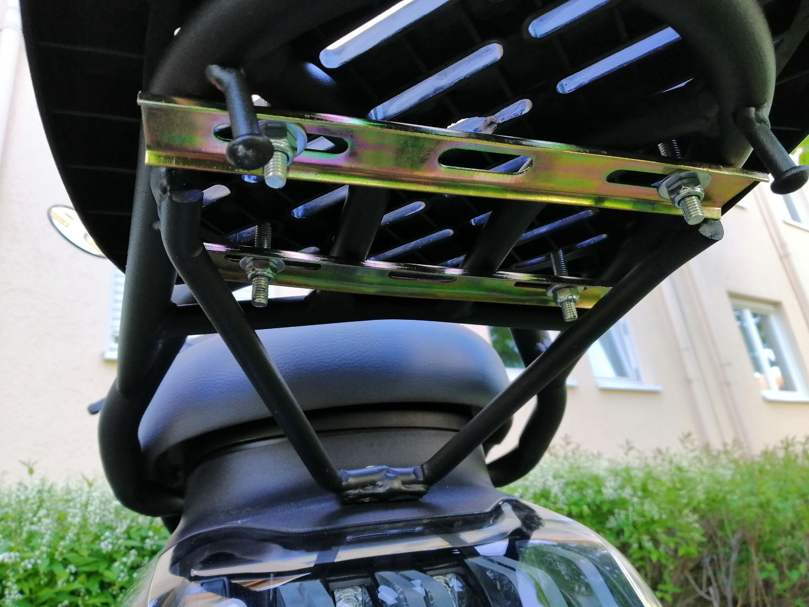

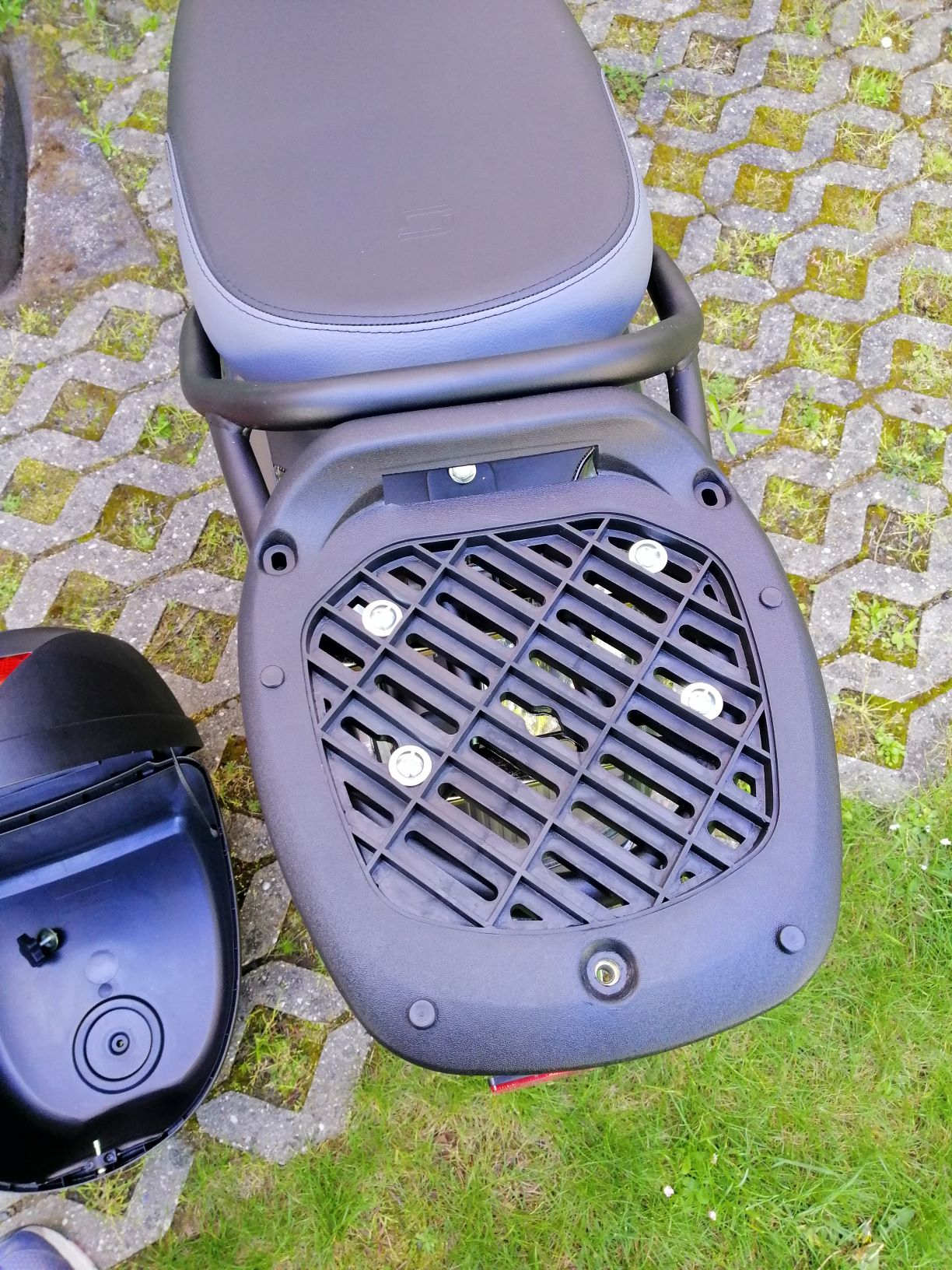

Kannst du bitte ein Foro von unten machen. Wie ist der Koffer ans Gepäckträger montiert?
P.S. Du hast auch den Hauptständer montiert, wie ich sehe.
Hat der Ständer ohne nachzupfeilen gepasst? Gab es keine Probleme?

Der Hauptständer hat sehr gut gepasst.
Die Halteplatte für das Topcase wird mit zwei "lochblechen" von unten an den Gepäckträger befestigt.
Ich habe nur die Müttern mit Sicherungsmuttern getauscht.
PS: Foto schicke ich noch. 😎

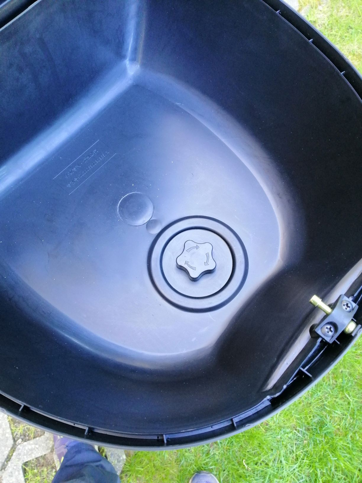

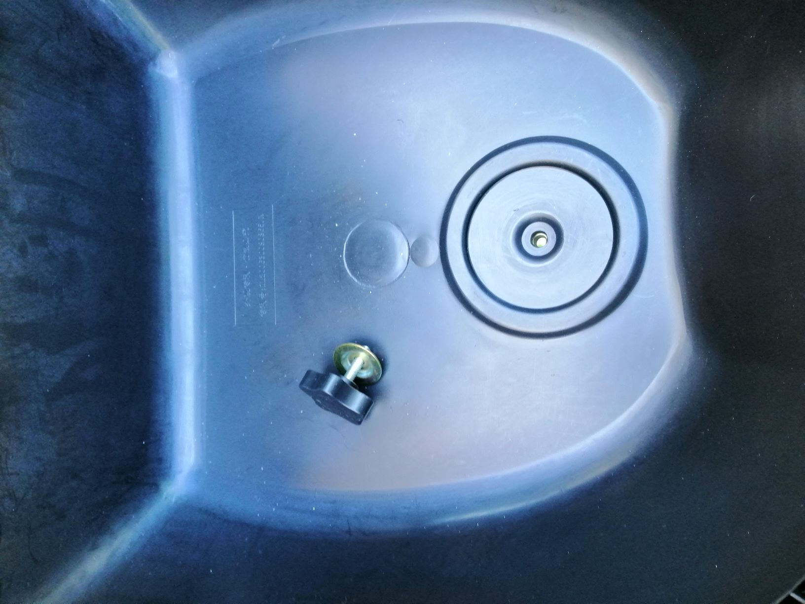

Die gewünschten Fotos! ;)
