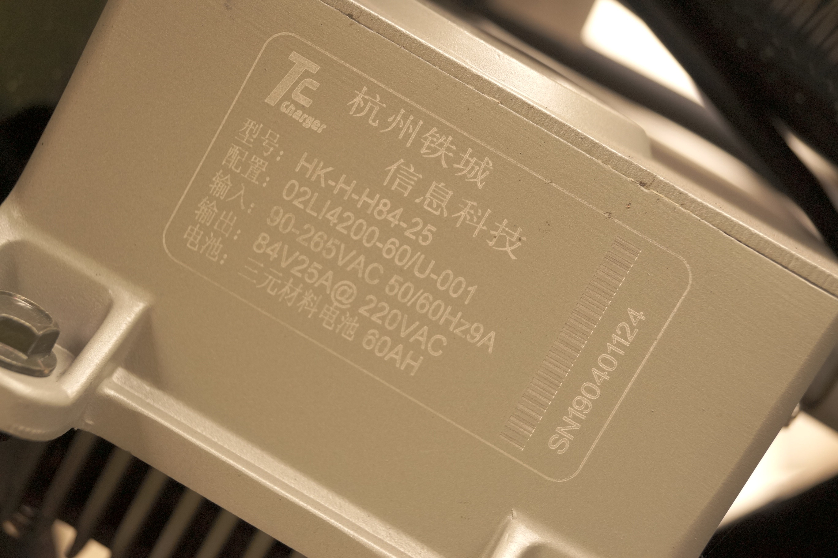

Meinen Roller habe ich im Juni 2019 bekommen. Vermutlich ist er technisch so wie deiner ausgestattet. Mein Ladegerät ist folgendes (Originalfoto von meinem Roller):

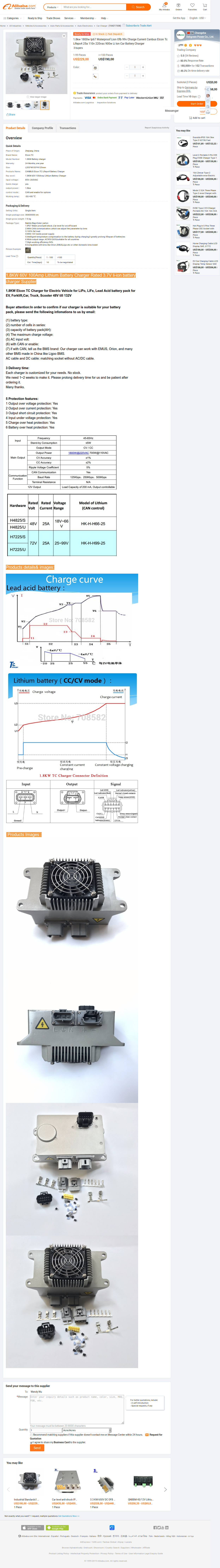

Angeblich werden diese Ladegeräte wohl einzeln auftragsbezogen parametriert, siehe Web-BrowserBild unten. Wenn nun bei deinem Exemplar etwas nicht stimmt (z.B. Ladeschlussspannung zu hoch eingestellt) dann schalten die BMS der vier Akku-Module ab, bevor die CV-Phase beginnen kann. Oder das Ladegerät schaltet vielleicht aus irgendwelchen Gründen von sich aus ab.
Das sind aber alles wage Vermutungen. Man muss messen, um das wirklich herauszubekommen.
