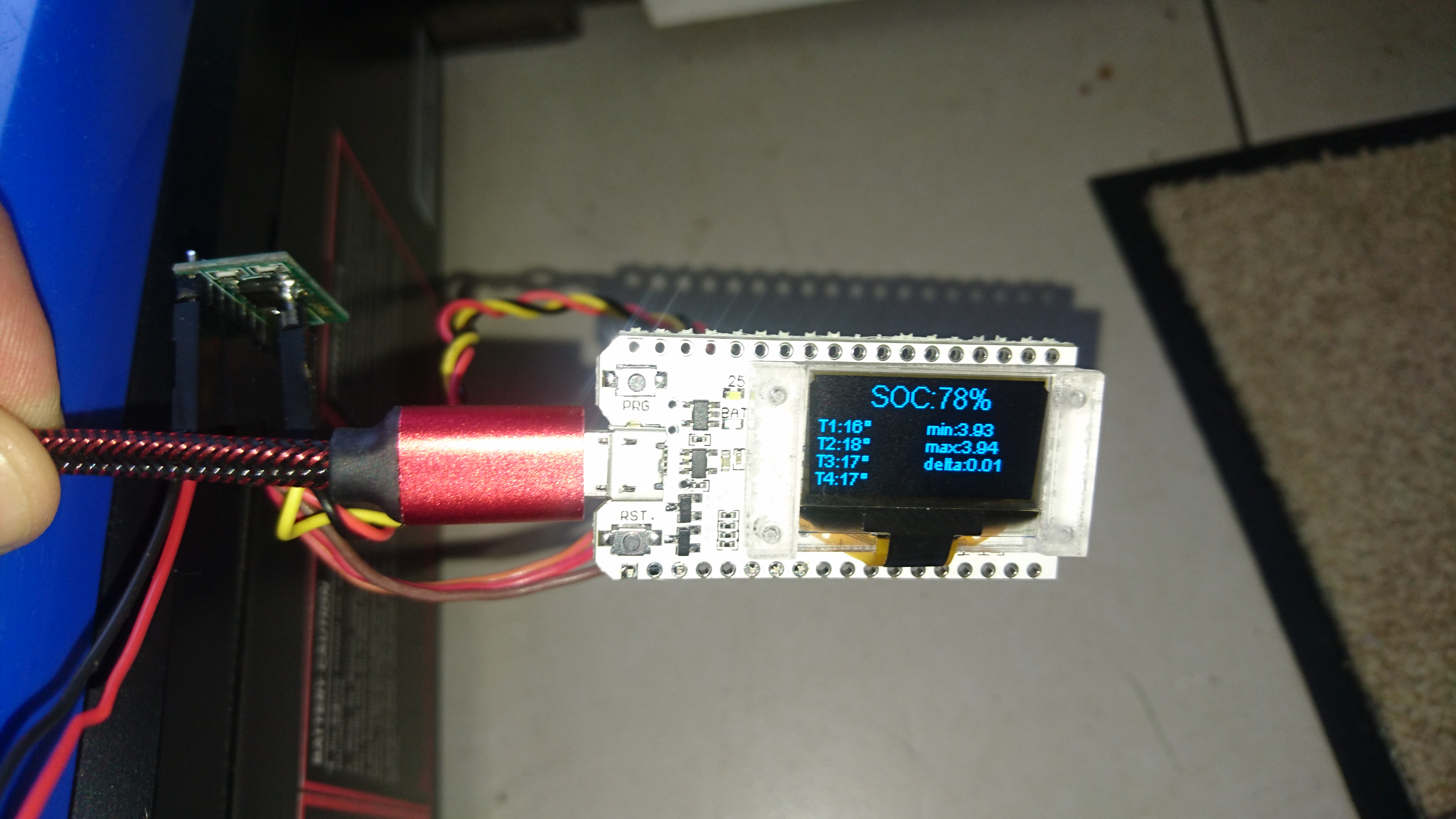

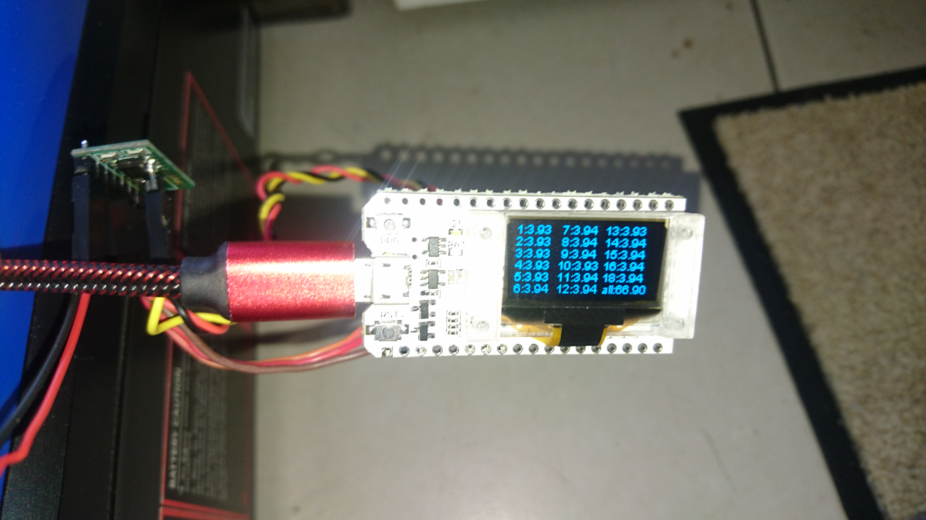

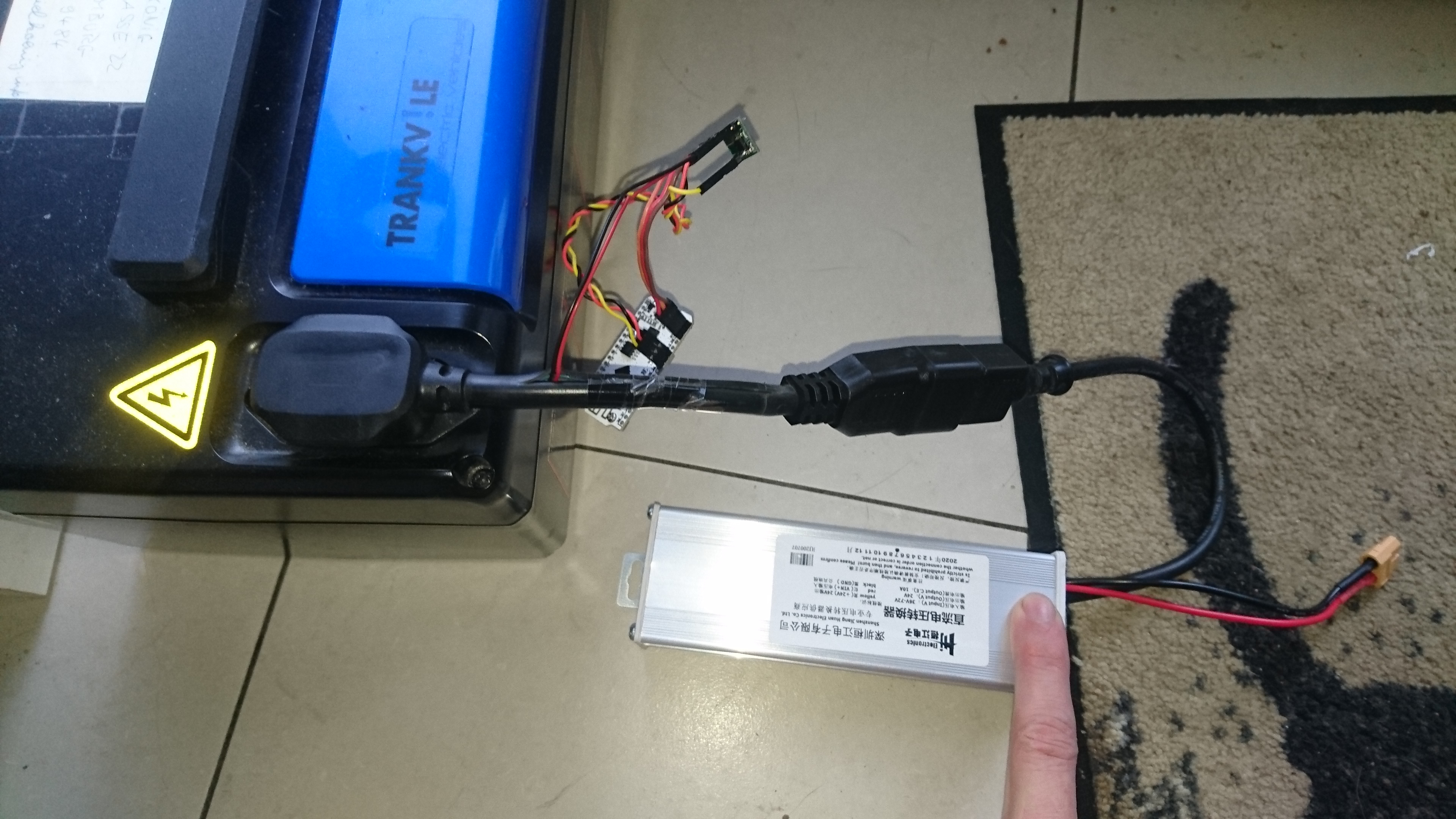

Es ist vollbracht!
Ein Kumpel von mir hat es geschafft die RS485 Komminukation zum Niu BMS revers zu ingenieren!
Ab jetzt kann man mit einem ESP32 WiFi Kit und Arduino sich einen kleinen Tester bauen, mit dem man den SOC
dem im Winterschlaf liegenden Akkus testen kann.
Ich habe noch ein 24V Netzteil mit 10A hinzugefügt um meine Racekopter laden zu könne
Bei genug Reaktionen werde ich die Bauteilliste, Schaltplan und das Arduinoprojekt Posten.
Zuletzt geändert von Ruckelg am Sa 26. Dez 2020, 12:07, insgesamt 2-mal geändert.

Ich messe ja einfach mit einem Multimeter die Spannung des Akkus. Geht auch ziemlich gut. 8-)
Aber nette Spielerei. Bin ich ja auch immer für zu haben. Die Spannungsverteilung der einzelnen Zellen ist ja schon interessant.
