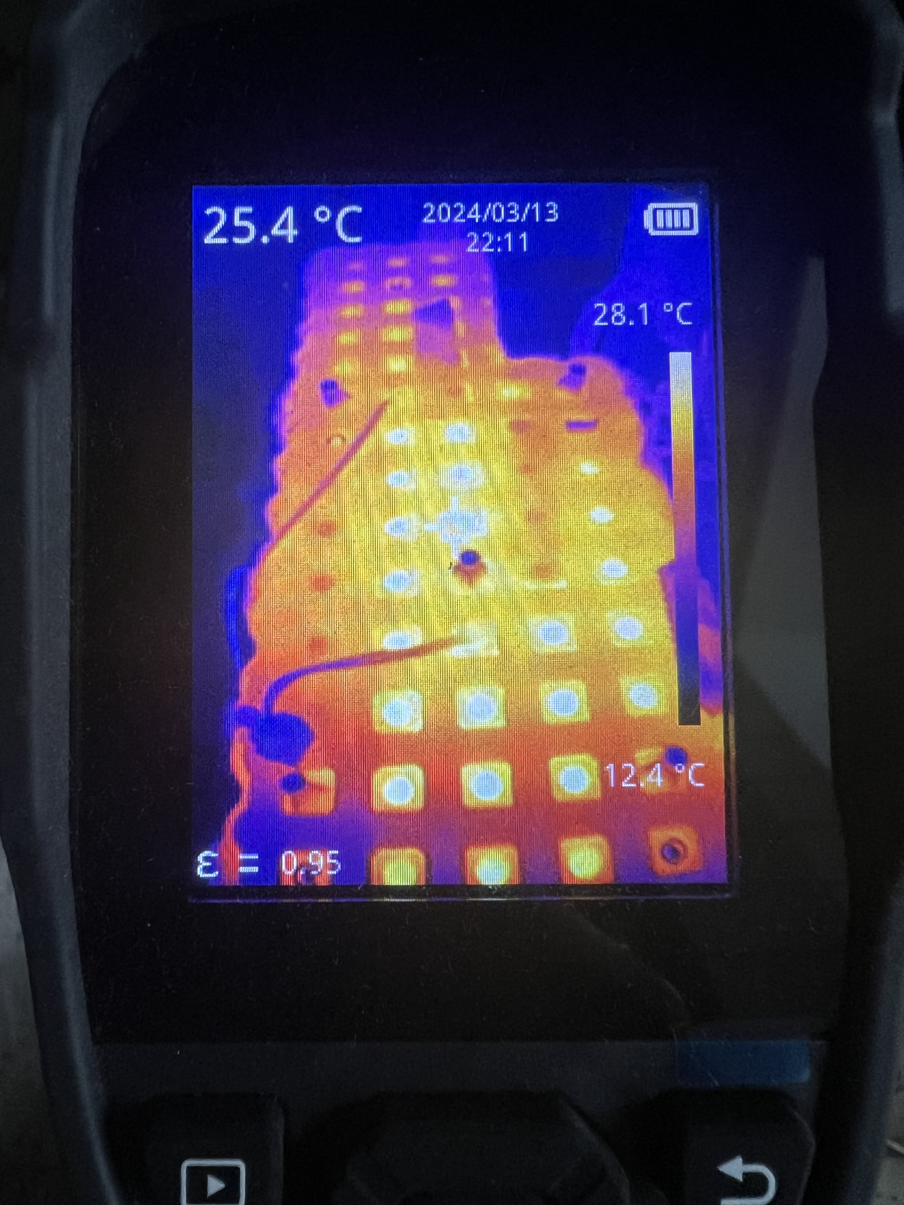

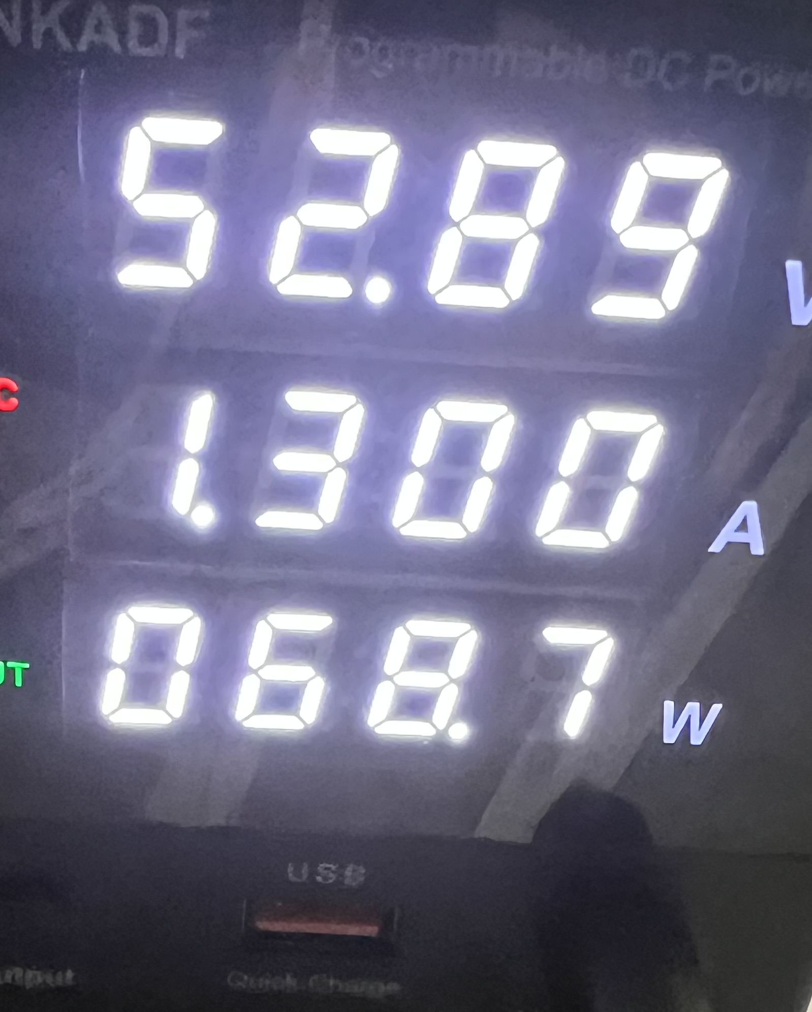

Also hab jetzt auf 1A gezogen und der Akku hat fast 50V und ca 2.8V pro Block. Immer noch +-0.1 also sehr gut.
Temperatur Niveau 20 Grad gleichmäßig laut Wärmebildkamera

Wieviel dein Akku über Nacht verliert ist im Prinzip erst mal egal. Bei deinen Strömen hast du bisher kaum Kapazität eingeladen. In diesem Bereich sind die Spannungsunterschiede bei geringfügiger Entladung überproportional groß.
Je nach Ruhespannung dürftest du irgendwo geschätzt bei 2-5% Ladung liegen. Du kannst das ja ausrechnen, wie lange der Akku am Lader "hängt".

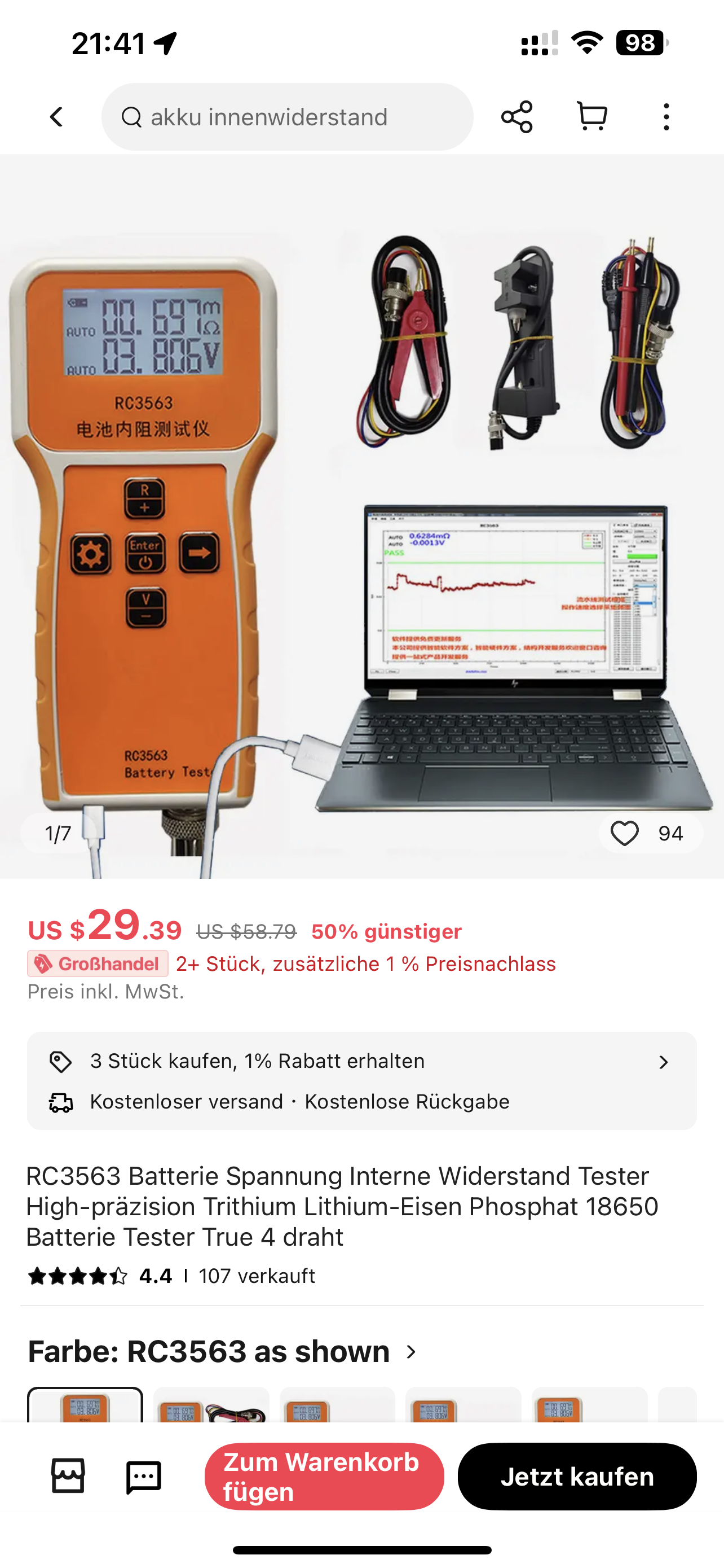

Habe ein entsprechendes Gerät aber eher für Lifepo 4 Zellen und damit kann man glaube ich keine Blöcke testen. Multimeter wird auch nicht gehen oder?

Ich habe das gleiche Messgerät und meine wir hatten schon mal irgendwo über das Ding in den Tiefen des Forums gesprochen/geschrieben.
Damit kannst du den Akku sowohl blockweise als auch komplett messen. Ich meine das Gerät geht bis 100V.
Das mit den LFP Zellen in der Beschreibung ist Quatsch. Das Messverfahren ist "genormt", sonst würde es keinen Sinn machen die Werte zu vergleichen. Das ist jedenfalls keine einfache Gleichstom Widerstandsmessung.
Leider habe ich aktuell keinen 29er Akku offen und kann deshalb keine Vergleichswerte liefern. Grob wird sich das auch aus dem Datenblatt ausrechnen lassen.
Beim NIU Akku kommt man leider schlecht an die einzelnen Zellblöcke dran.

error hat geschrieben: Mi 13. Mär 2024, 22:03 Ich habe das gleiche Messgerät und meine wir hatten schon mal irgendwo über das Ding in den Tiefen des Forums gesprochen/geschrieben.
Ich meine mich zu entsinnen das wir wirklich mal darüber gesprochen haben aber die Suche ist ergiebig. Kannst du mir kurz sagen ob man da alles auf Auto lassen kann und einfach auf die Sammelplus und Sammelmasse gehen kann? Man muss ja anscheinend diese Pins eindrücken das geht bei dem Gesamtakku schlecht.
Gleich brech ich ab aktuell siehts so aus Temperatur nimmt zu ob durch die Erhöhung auf 1A oder generell, weil er jetzt in Fahrt kommt weiß ich nicht. Aber immer noch in einem unkritischen Temperatur Niveau.
Hab noch einen 29er da, somit kann ich mir selber Werte geben brauche nur kurz ne info ob das so einfach über die Sammelklemmen geht.
Das mit der Temperatur ist absolut OK. Wichtig wäre ob sie nach dem Abklemmen des Akkus langsam sinkt. Deshalb beobachte ich den Akku immer eine zeitlang bevor ich ihn allein lasse.

Zum Messgerät: in der Vollausstattung sind auch diese "Krokoklemmen" dabei. Hier geht es um eine Vierdrahtmessung, also alle vier Kontakte müssen bei der Klemme richtig sitzen.
An die "Ohren" der Zellverbinder kommt man ja dran.

Krokoklemmen sind gut. Dann kann ich mim bananenstecker in den Plus Eingang und die Masse ist ja eh eine Ringöse. Dran klemmen feddich. Werde ich morgen früh direkt machen und berichten. Auch mal schauen wie sich die Spannung morgen entwickelt hat.
