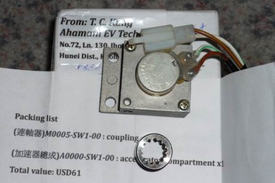

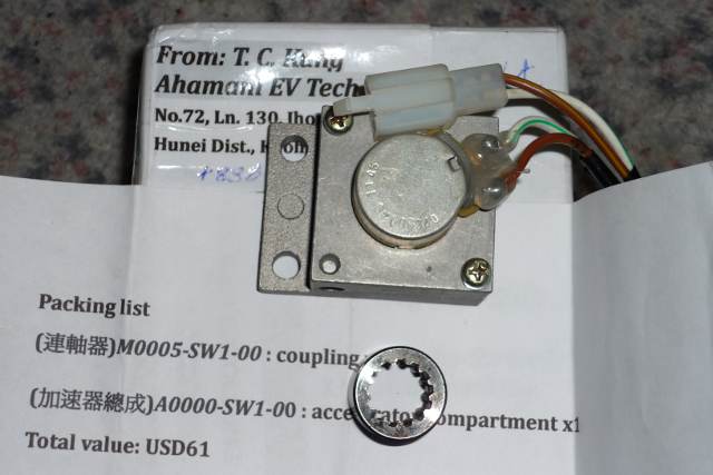

Gerade beim Zollamt gewesen, dann ein Foto geschossen, dann eine Mail verfasst:
Sehr geehrte Frau W...,
anbei ein Foto mit den von mir in Taiwan beim Hersteller bestellten und heute
angelieferten Ersatzteilen, einmal die Kupplung zwischen Motor und Getriebe
und einmal die Mimik für das Gas-Potentiometer.
Die Kupplung ist ein dem Hersteller bekanntes Verschleißteil, und bei der
Mimik für das Potentiometer versagt irgendwann die Rückstellfeder.
Das richtig Ärgerliche ist für mich die Wartezeit von immerhin 2 Monaten,
abgesehen davon, dass die Kosten für Überweisung, Porto usw. bei einer
Kleinbestellung ordentlich ins Geld gehen. Und das alles nur, weil der
ehemalige Importeur anscheinend nicht mehr beliefert wird oder keine Lust hat,
sich nach dem Verkauf zu kümmern.
Laut Aussage des Herstellers ist es kein Problem, gegen Bezahlung die
notwendigen Ersatzteile zu bekommen ...
Sicherlich ist es für Sie nachvollziehbar, dass dieses Vorgehen keine
Empfehlung für den Kauf des Nachfolgemodells "Made in Germany" ist.
Es handelt sich also um ein primitives Kupplungsstück aus Metall, das wohl die Grätsche gemacht hat. Den Motor hatte mein Mechaniker noch nicht abgezogen, aber ich denke, das ist tatsächlich die Ursache. Das Kupplungsstück sitzt zwischen Motor und Welle der Variomatik.

Immerhin sind die Teile jetzt mal da :D Jetzt wäre es noch spannend, ob damit die bisherige Schwinge wieder funktionsfähig würde...

Mein Mechaniker hat gerade den Hof voller Benziner, hofft aber, in den nächsten zwei Wochen dazu zu kommen. Die Lust ist etwas begrenzt, weil der Motor dank des Wintersalzes eine recht stabile chemische Verbindung mit der Schwinge eingegangen ist, von den Schrauben ganz zu schweigen. Drei Köpfe sind schon abgerissen ...
Ich vermute schon, dass es genau das Teil ist. Die Dame in Taiwan wußte trotz der etwas schwierigen Kommunikation sofort, worum es sich handelte, dieses Verbindungsteil verabschiedet sich wohl regelmäßig bei Rollern mit höherer Laufleistung. Daher habe ich auch eine gewisse Hoffnung, dass das Material der Motorwelle als auch der CVT-Welle etwas härter sind und dieses Kupplungsteil "Opfermaterial". Ich melde mich aber hier, sobald das Thema durch ist.
