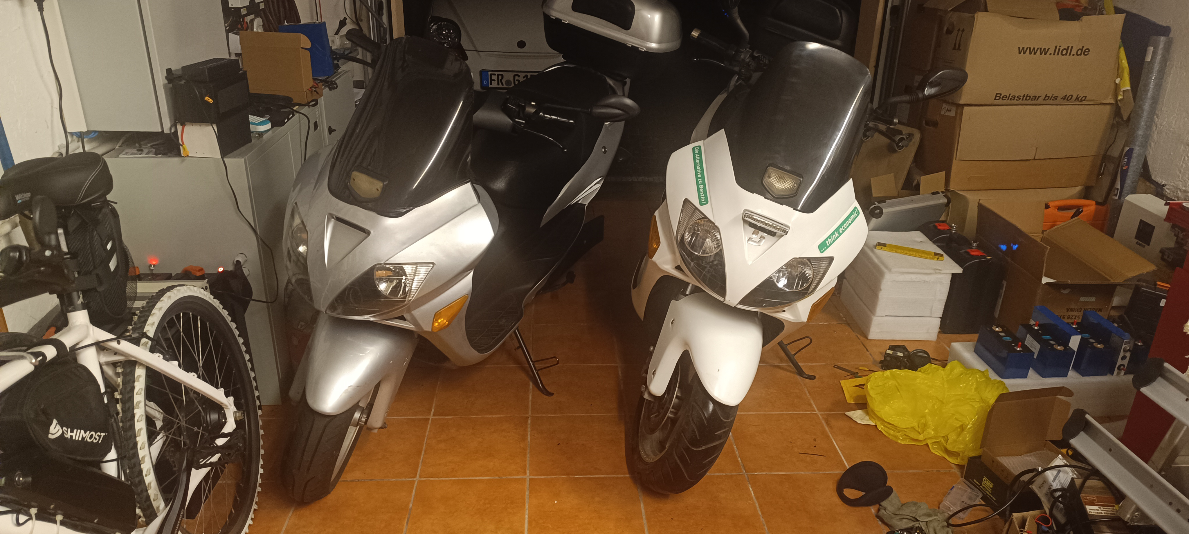

Nix Retro - der da. Na ja, ein bisschen Retro sind die auch :)
Der silberne ist NICHT von Innoscooter und das Model XM 5000 EFUN X-TREME Bj.2012 mit der Umschaltung der Motorenwicklung.
Da habe ich, wenn ich mit dem Schalter im Motorraum zwischen 45kmh/80km/h Modus umschalte, trotzdem am Gasgriff immer 2 Fahrstufen in jedem Modus.
Diese Umschaltung hat der Innoscooter EM 6000 wohl nicht. Da wird mit dem Umschalter zwischen der 45km/h und der 80 km/h Version umgeschaltet.
Weitere Möglichkeiten gibt es wohl nicht. Zumindestens habe ich keinen weiteren Umschalter gefunden - leider.
Weiss jemand welchen Motor und Controller der Innoscooter EM 6000 BJ. 2010 hat? Oder vielleicht meher Details zum Innoscooter Model?

die EM6000 von 2009 und Anfang 2010 haben zwar die Karosserie anders, aber - glaube ich - auch den 2x3Phasen-Motor und den Doppel-Decker-Controller, der auch im 2010/2011er (bei mir) drin ist. In meiner Version ist keine Umschatung über den Controller drin, sondern (ähnlich wie bei Deinem Schalter am Gasgriff) es gibt nur einen Umschalter, der das Gassignal über einen einstellbaren Drossel-Widerstand schaltet, für die Stromsparstufe/45er.
Im Vergleich zum Thunder/Fury100 mit QS-Motor (nur drei Phasen) schluckt der Motor des EM6000 mehr Strom und wird schnell heiß.
Die weit späteren Baujahre mit Deiner Karosserie haben dann wohl auch wieder 3-Phasen-Motoren.

Also der EFUN X-TREME ist laut Kfz-Schein von 2012 also der 'jüngere' von beiden und hat den 2x3 Phasenmotor mit Umschaltung am Lenker UND separat noch mal die Drosselregelung per Potentiometer. Der Innoscooter 6000 (Hersteller ist ja auch E-FUN) ist von 2010 also älter und hat nur die Drosselregelung auf 45km/h per Potentiometer (war unter der Verkleidung versteckt). Am Gasgriff ist da nur ein Taster mit Hupensymbol ohne Funktion. Beide Roller sind ansonsten bis auf ein paar Zierleisten absolut Baugleich. Auch der Controller sieht identisch aus.
Weiss vielleicht noch jemand wie man die Scheinwerfer einstellt? Die Schrauben dazu kenne ich. Aber da kommt ja niemand mit normalen Händen dran :roll: Habe den Innoscooter heute ohne Mängel über den TÜV gebracht :D
Muss aber in Kürze die Reifen wechseln, dann schau ich mal wieviel Leitungen zum Motor laufen.
mfg
