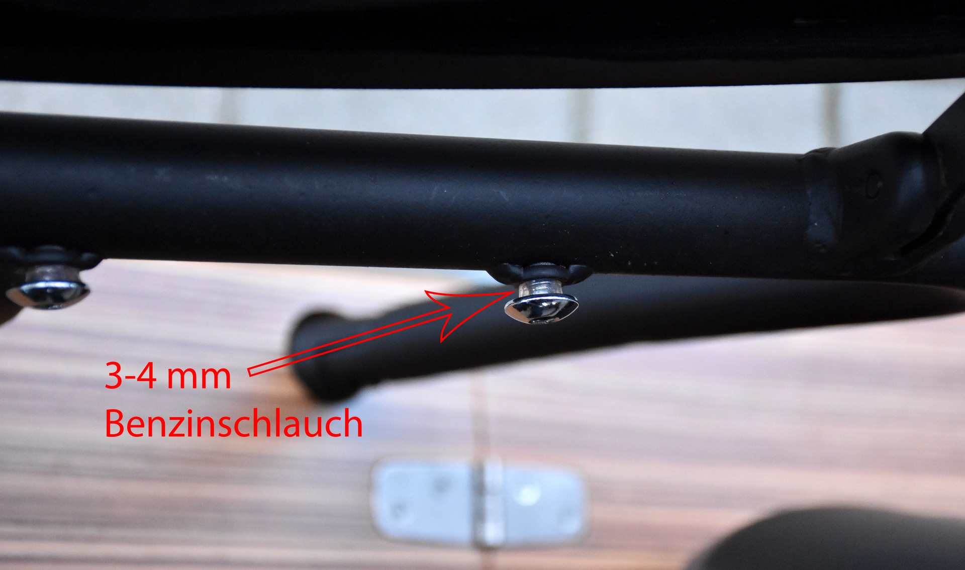

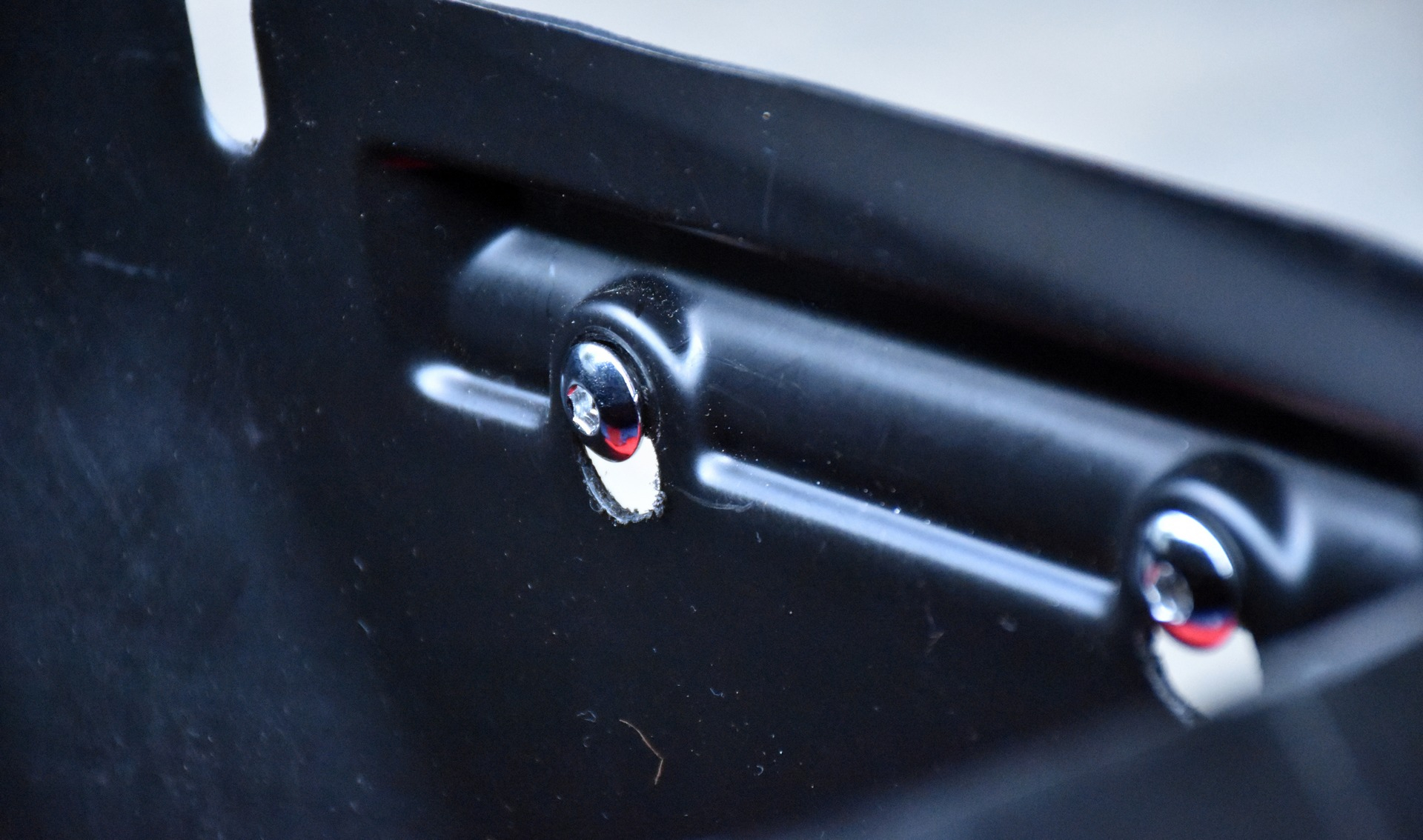

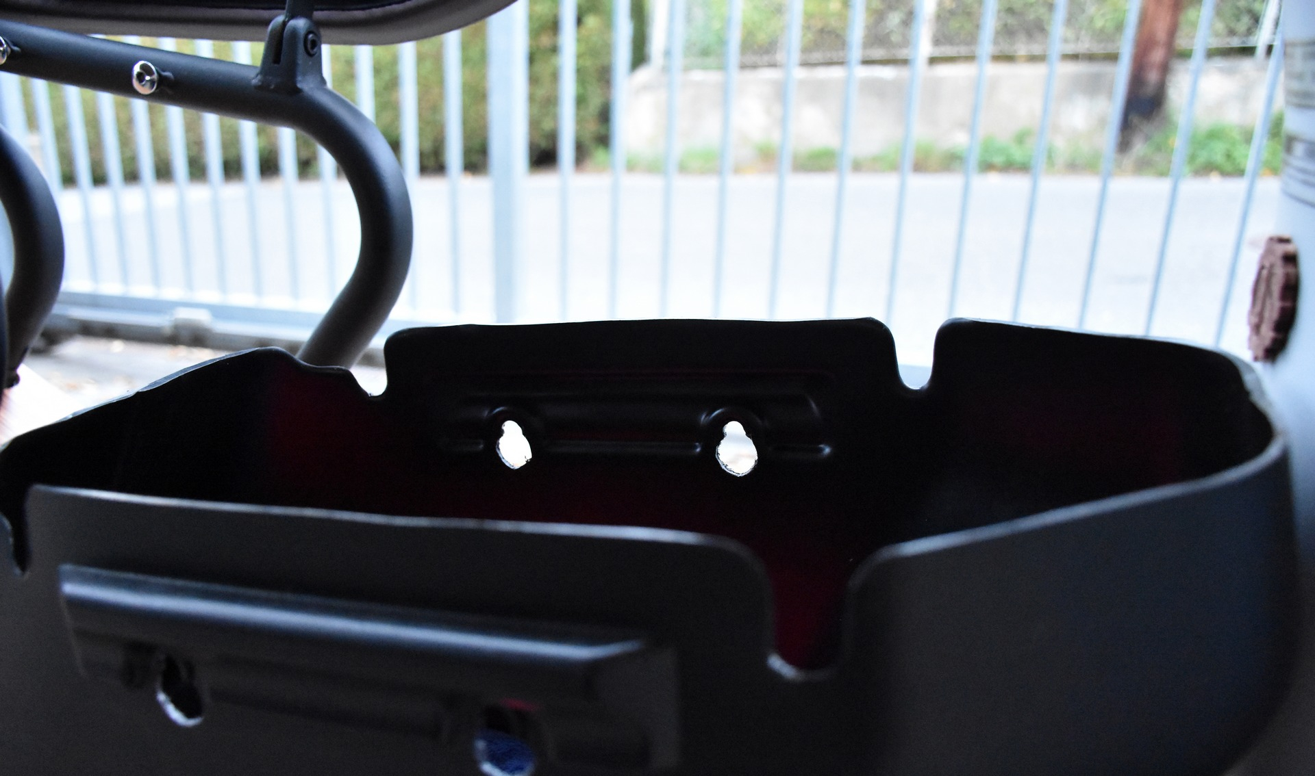

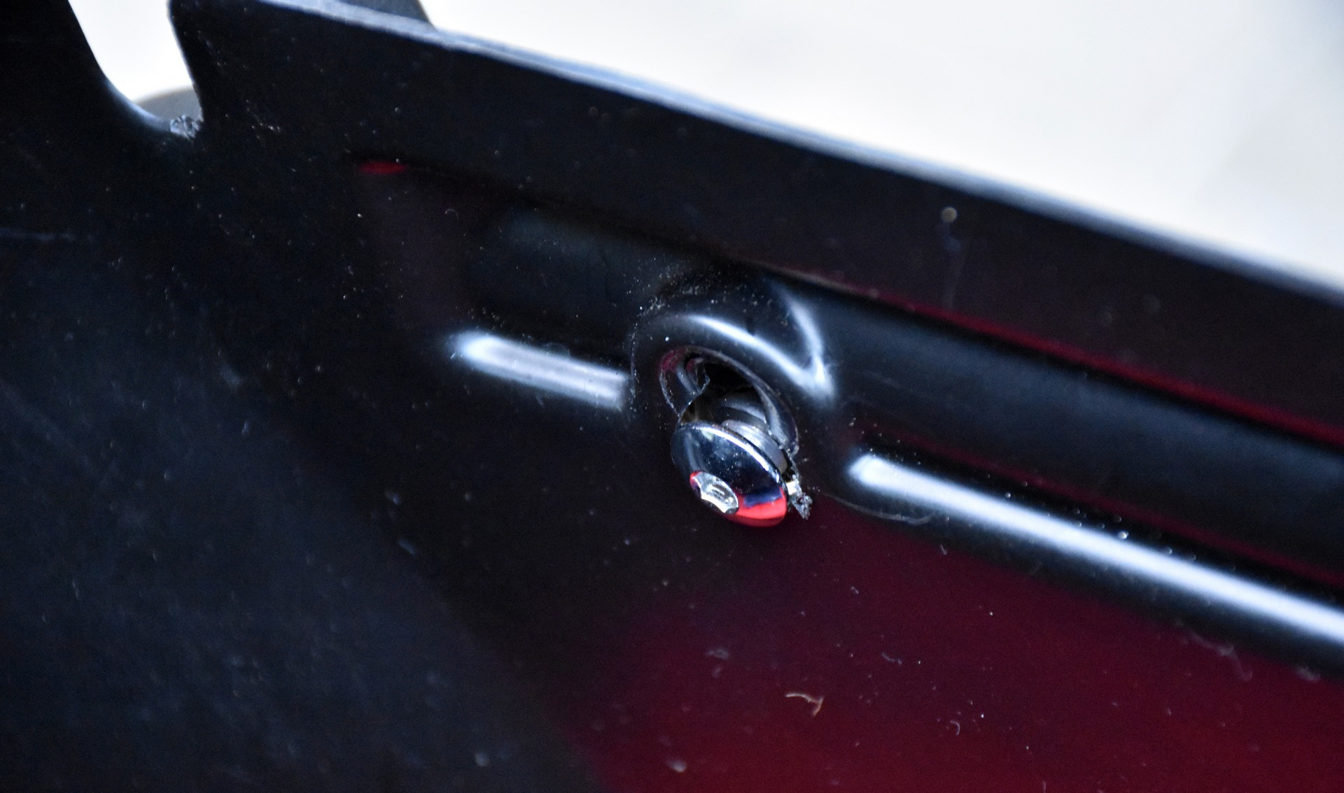

Originalbefestigung des Helmfachs: 4 Schrauben mit Kreuzschlitz.
Mein "Umbau" macht daraus einen Bajonettverschluss. Ist in 15 Sekunden montiert/demontiert - ohne Werkzeug. Siehe Fotos:
Ich fahre fast immer ohne Box rum... ist "fescher". Nur wenn ich Regenhose & Handtuch mithabe oder Kleinigkeiten einkaufe, dann mit Box. Ansonsten habe ich fast immer einen dazupassenden Rucksack für Laptop & Unterlagen mit dabei: Bild

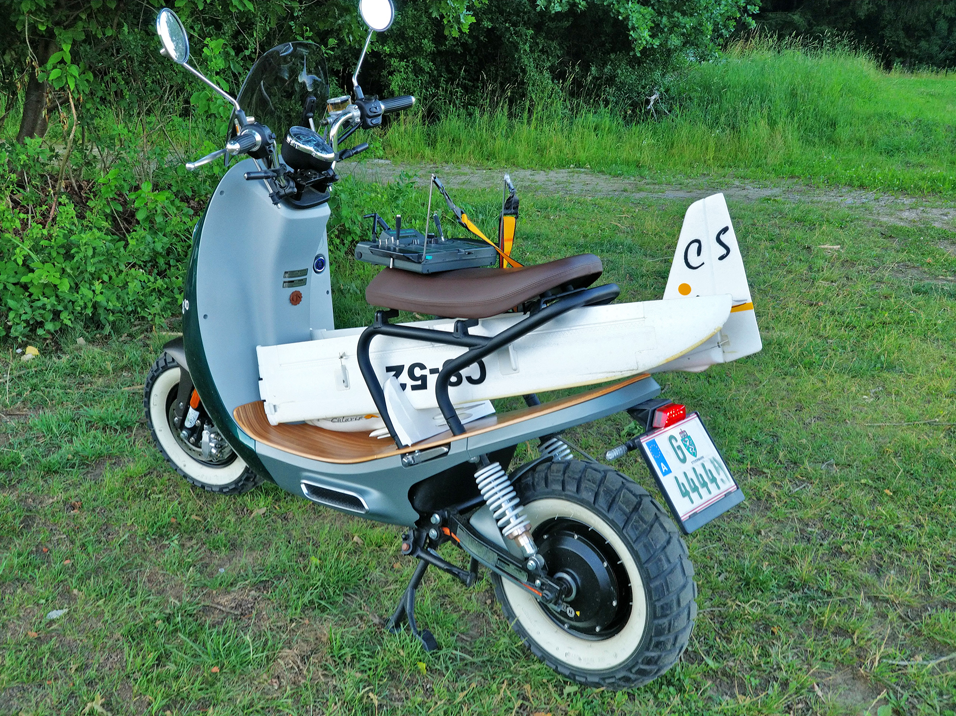

- ist der Platz eventuell ohne Helmbox sinnvoll zu gebrauchen (mit einer Tasche o.ä.)?
Ja. Ich transportiere mit der Nito z.B. ein Modellflugzeut mit 2,7m Spannweite unterm Sitz. Siehe Foto.

- kann der Sozius irgendwo seine Füße unterbringen?
Ja, ausklappbare Rasten. Erkennst du am Bild links oben, unterm "Brett" zwischen den Metallstreben, die das Sitzgestell ausmachen:

Die Idee mit dem Bajonettverschluss ist großartig, die schaue ich mir ab wenn ich darf!

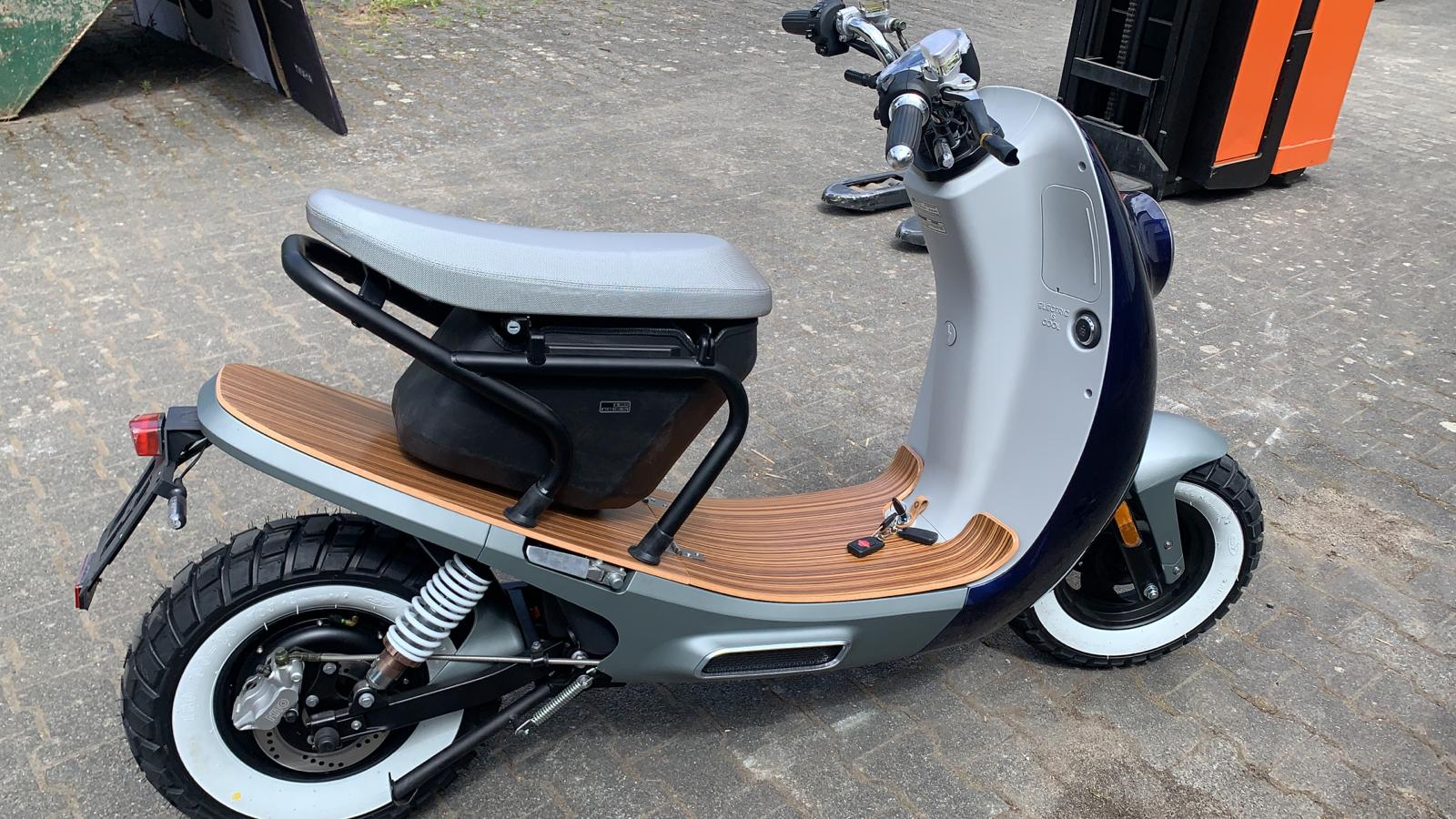

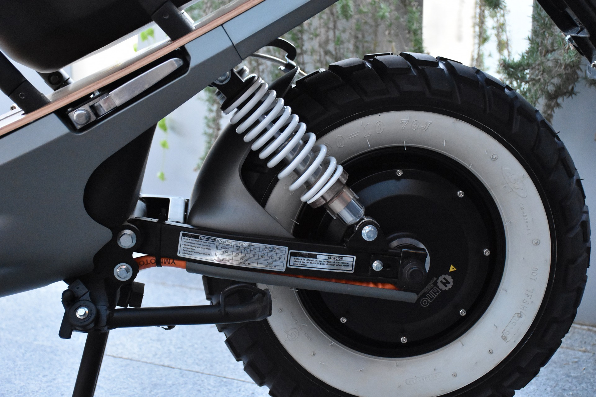

Ich fahre einen der ersten NES10 seit Juli 2019 und beantworte Dir gerne deine Fragen.
Allerdings hat sich der NES seit 2019 weiterentwickelt und das aktuelle Model 2020 hat einige Verbesserungen bekommen, so dass manche der hier bisher geposteten Erfahrungen nicht mehr aktuell sind.
- Das aktuelle Modell hat z.B. eine neu verlegte hintere Bremsleitung, welche jetzt unten an der Schwinge entlang läuft und nicht mehr oben unter dem Sitz. Damit ist das Problem evtl. am Hinterad scheuernder Bremsleitung behoben.
- Ebenso gibt es eine neue Fernbedienung, Abdeckhülsen für die die Rohre des Sitzes, der Rand der Box unter dem Sitz ist nun verkleidet, alle Schrauben bestehen nun aus rostfreiem Edelstahl, usw.
Kann man alles an dem Foto hier gut sehen.

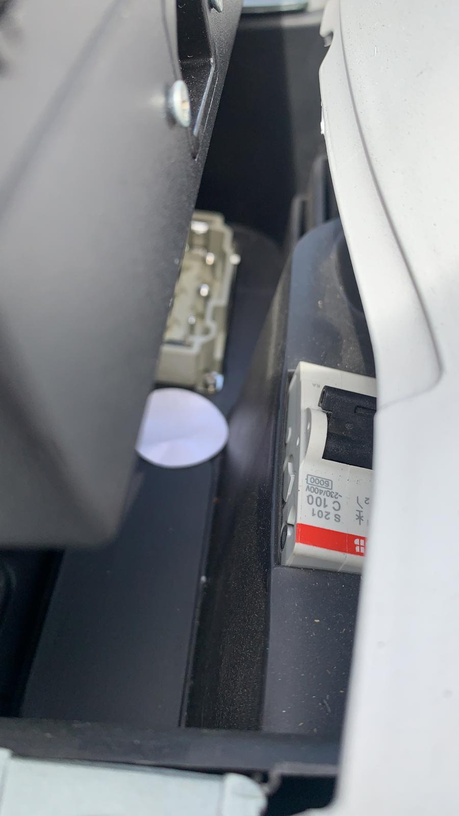

Das Akkufach wurde innen verkleidet und der Akku rastet nun mit einem "Klickverschluss" beim einlegen unten automatisch ein.
Damit hat auch die Ein-Akku-Version nun offiziell keinen "festen Akku" mehr, sondern einen entnehmbaren Akku.

Systray hat geschrieben: Fr 11. Sep 2020, 12:29 Das Akkufach wurde innen verkleidet und der Akku rastet nun mit einem "Klickverschluss" beim einlegen unten automatisch ein.
Gibt es dann einen Mechanismus, den Akku aus dem Klickverschluss wieder herauszubekommen, oder muss man einfach kräftig ziehen?
Ich nenne keine Namen, aber der Händler konnte diese Frage nicht beantworten (an dieser Stelle kann ich mich nicht zwischen lachendem und weinendem Smiley entscheiden).
