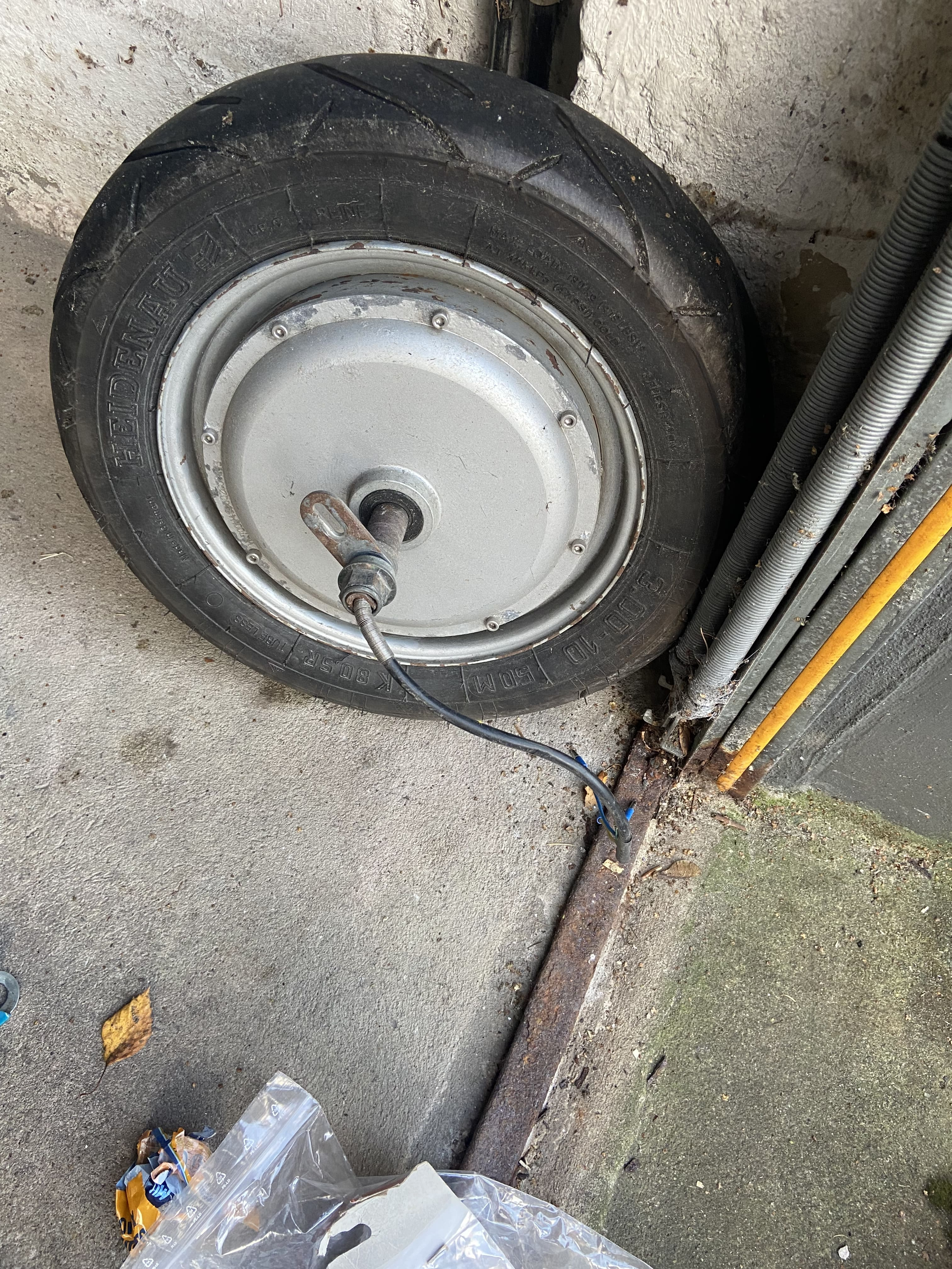

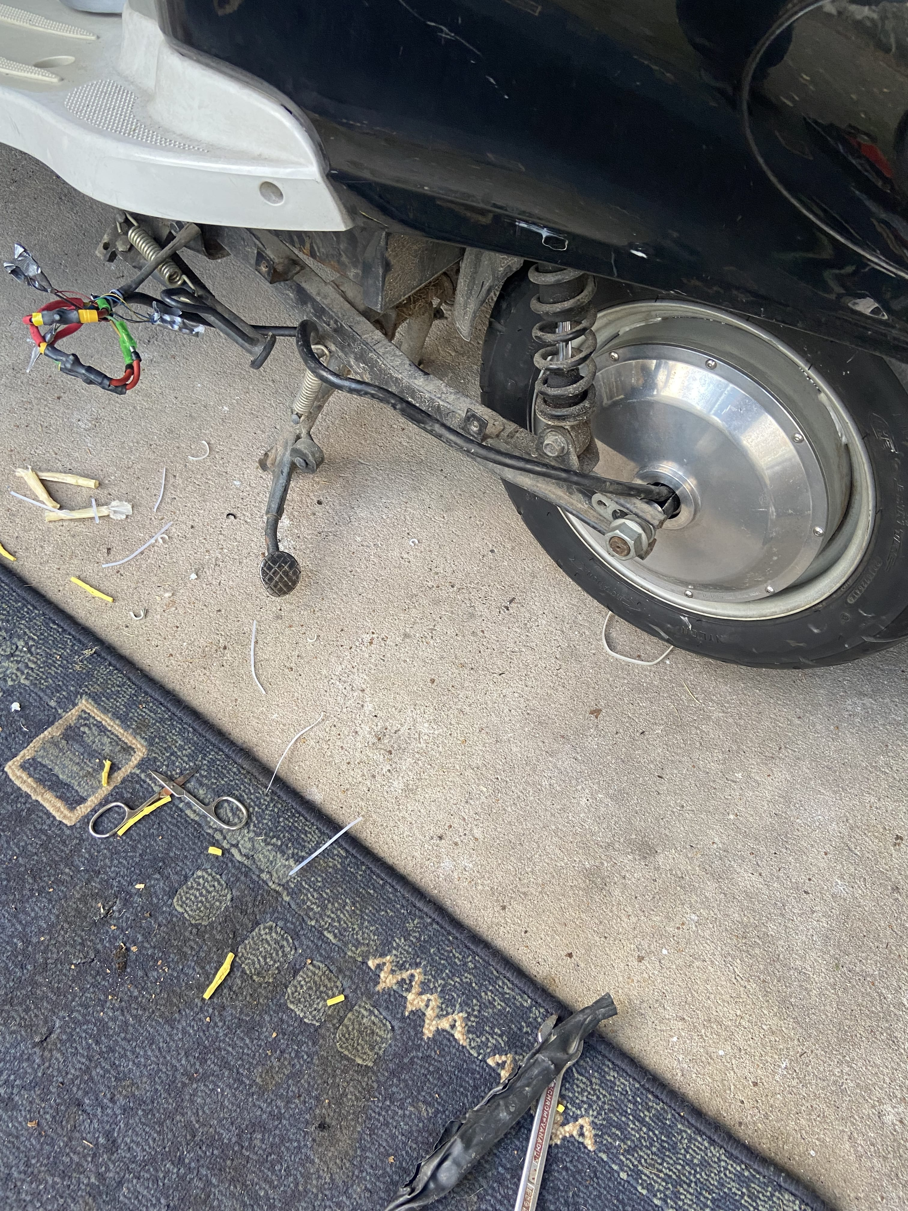

Ich hätte mal eine frage zu meinen Roller!Ich habe mir ein 2000Watt Radnaben Motor besorgt!
Bin Günstig rangekommen war in einen Innoscooter EM2500 verbaut!Es steht auch 2000 Watt auf den Motor!
Kabelanschlüsse alles das selbe wie bei meinen 800 Watt Motor! Kann ich den 2000Watt motor an meinen Roller
betreiben ohne das der Controller durchbrennt? Auf mein Controller steht 800Watt. Irgendwann planne ich
mir ein Bluetooth fähigen Controller zu zulegen! Natürlich mit der richtigen Wattzahl!
Wollte einfach vorher schon mal den Motor testen ob es überhaubt schon etwas an Leistung bringt!
Für ein paar Infos wäre ich dankbar!
MFG
Beiträge: 20827
Re: Zhejiang Zilli 700w Wer kennt diesen Roller?
Das sollte problemlos gehen, denn der Controller entscheidet vornehmlich über die Motorleistung, nicht der Motor. Erwarte daher keinerlei Leistungswunder mit dem 2000W Motor, aber die Funktion kannst du natürlich überprüfen. Nur auf korrekte Anschlüsse achten!

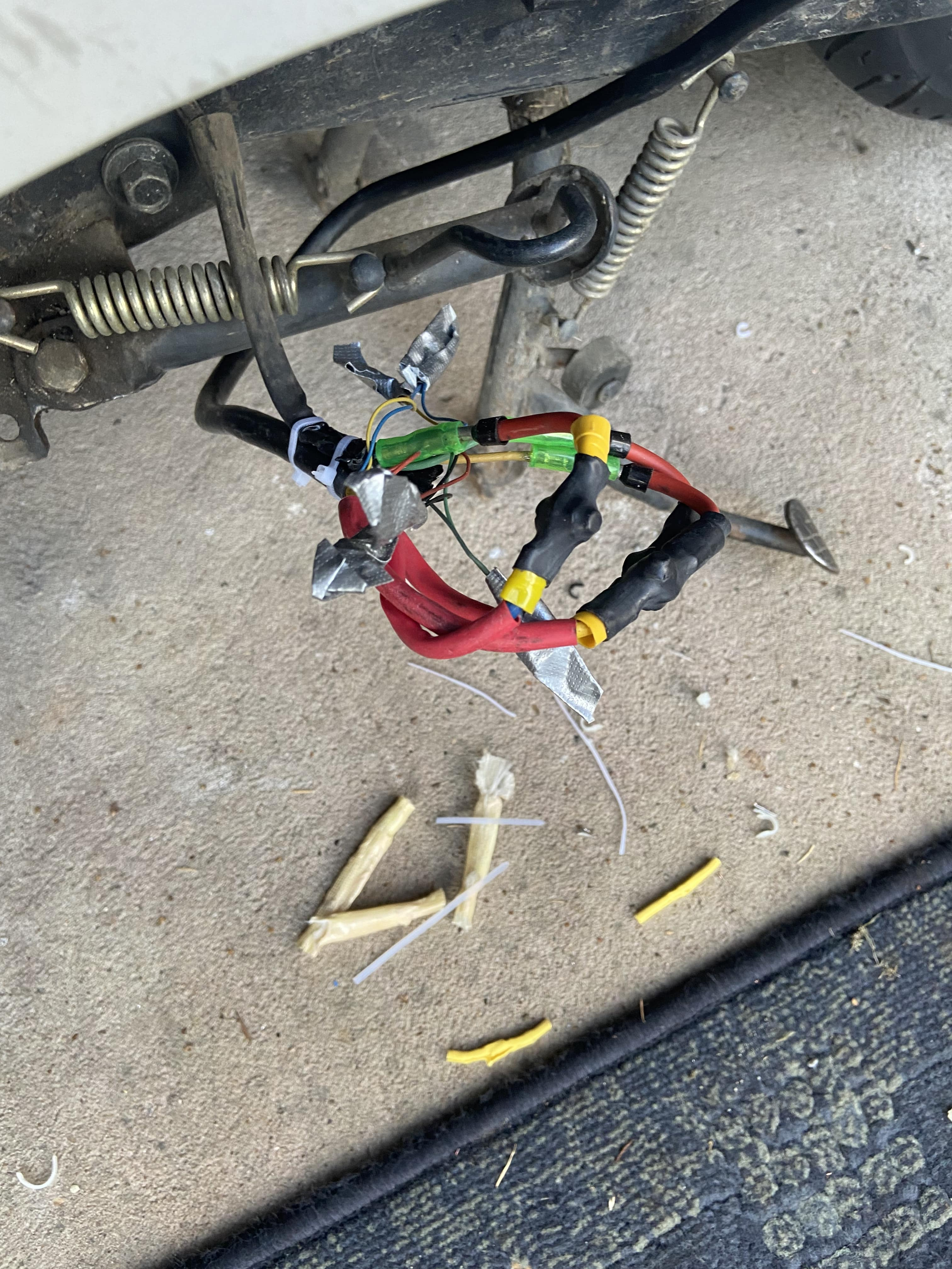

Moin
Mittlerweile sind ja ein paar Monate ins Land vergangen und ich wollte mal ein Update über mein Roller geben!

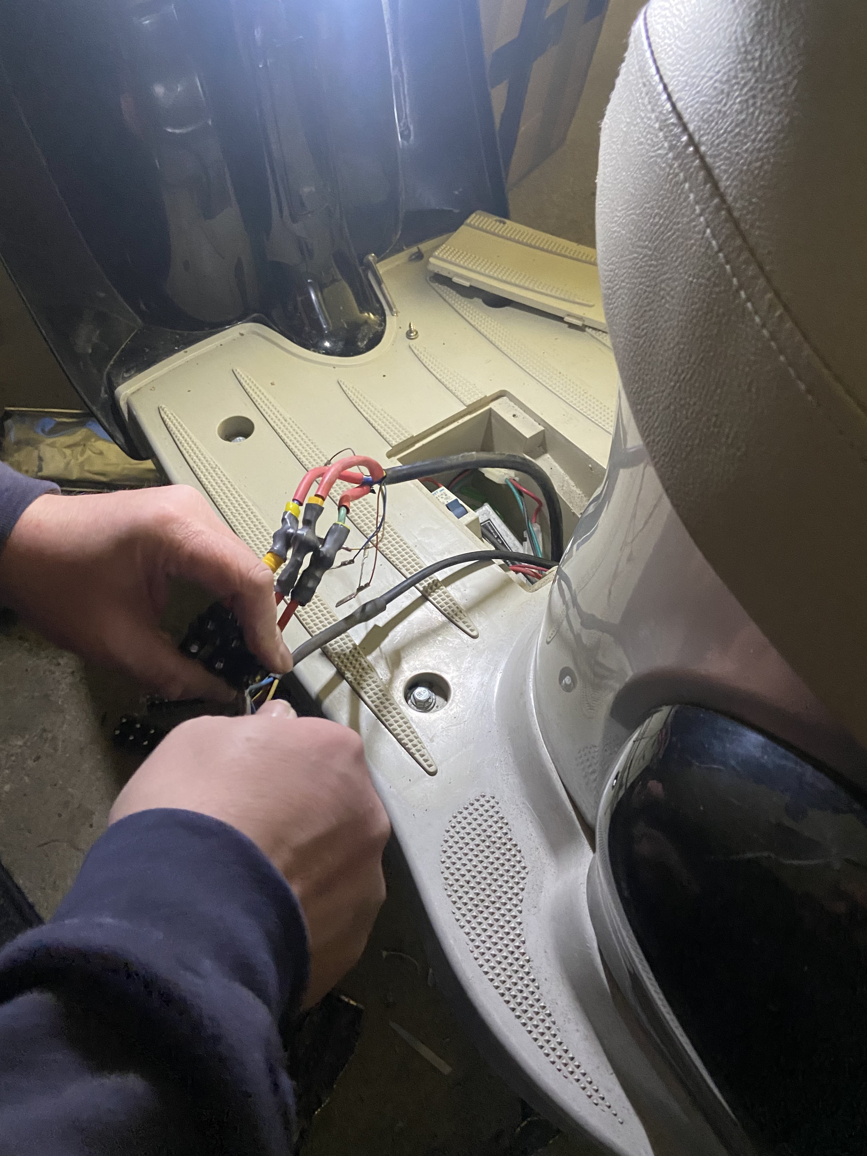

Der Motor wurde Erfolgreich in mein Roller eingebaut dank hilfe meines Kumpels und läuft tadellos! Was hat es gebracht?
1: Die Bremsleistung hat sich deutlich verbessert! Also ein klares Plus für die Sicherheit!
2:Die Geschindigkeit des Rollers ist um ca 5 -7 KM schneller geworden,schafft jetzt gute 50 KMH laut Tacho! also 45KMH /GPS also Erlaubt
3:Die Power etwas besser geworden nicht viel,es kommen ja auch "nur" 700 bis 800 Watt am Motor an! Langt mir im Moment!

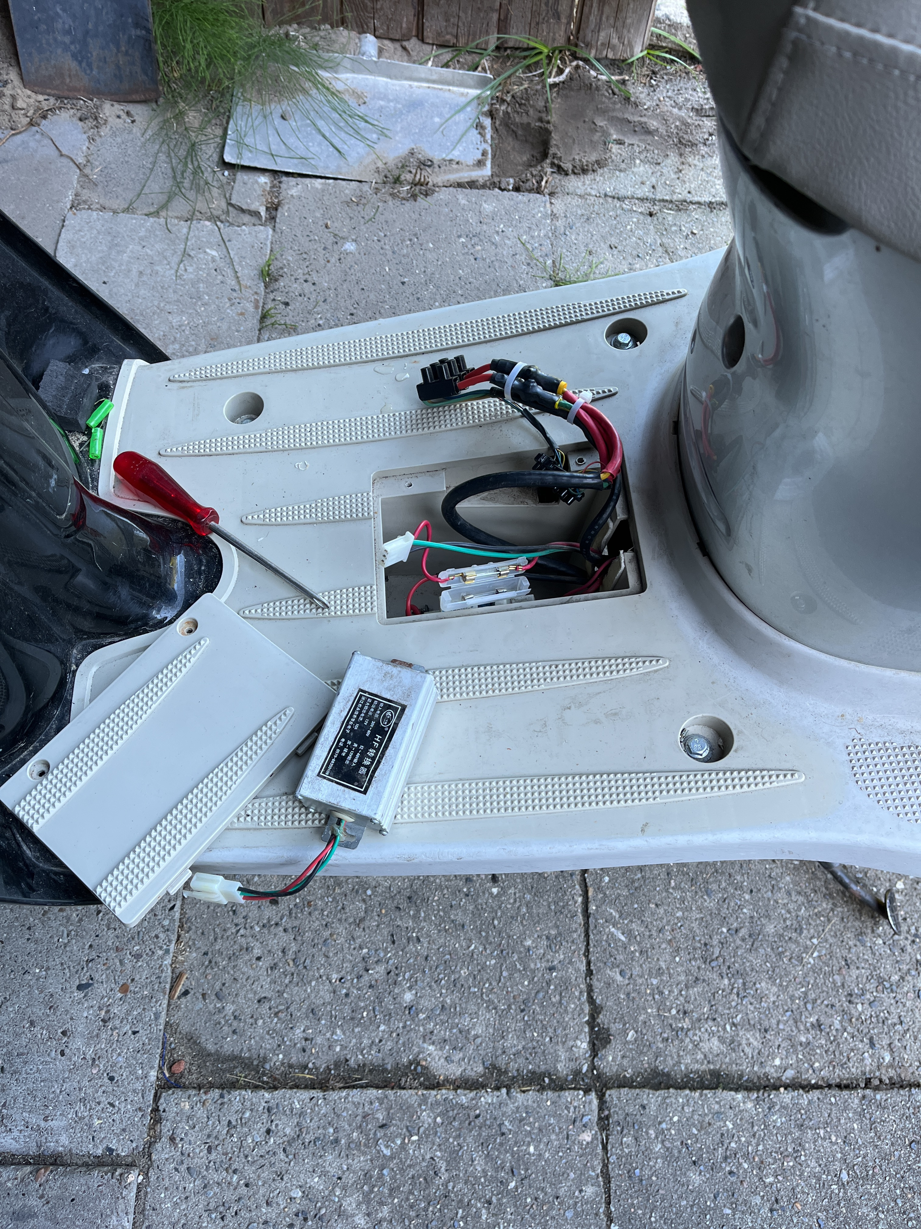

4:Die Steckerverbindung sind jetzt in der Fussklappe verbaut,da sitzt auch die Hauptsicherung warum auch immer und der Wandler von 48auf 12 Volt.
Jedenfalls paste da alles gut rein und beim nächsten Reifenwechsel geht es auch schneller!
Den Kontroler tauschen wollte ich eigendlich in Hamburg Harburg (Hausbruch) machen lassen!,ist doch ein zimmlicher Kabelsalat.
ER sollte dann auch 2000Watt haben und Bluetooth,das ist aber noch Zukunftmusik.Ich bekomme den User einfach nicht zu fassen,er war vorher auf Kleinanzeigen Aktiv mit Akkus und Akku umbauten,schlagartig war er weg! Vieleicht kennt ja einer von euch der im norddeutschen raum sowas macht!

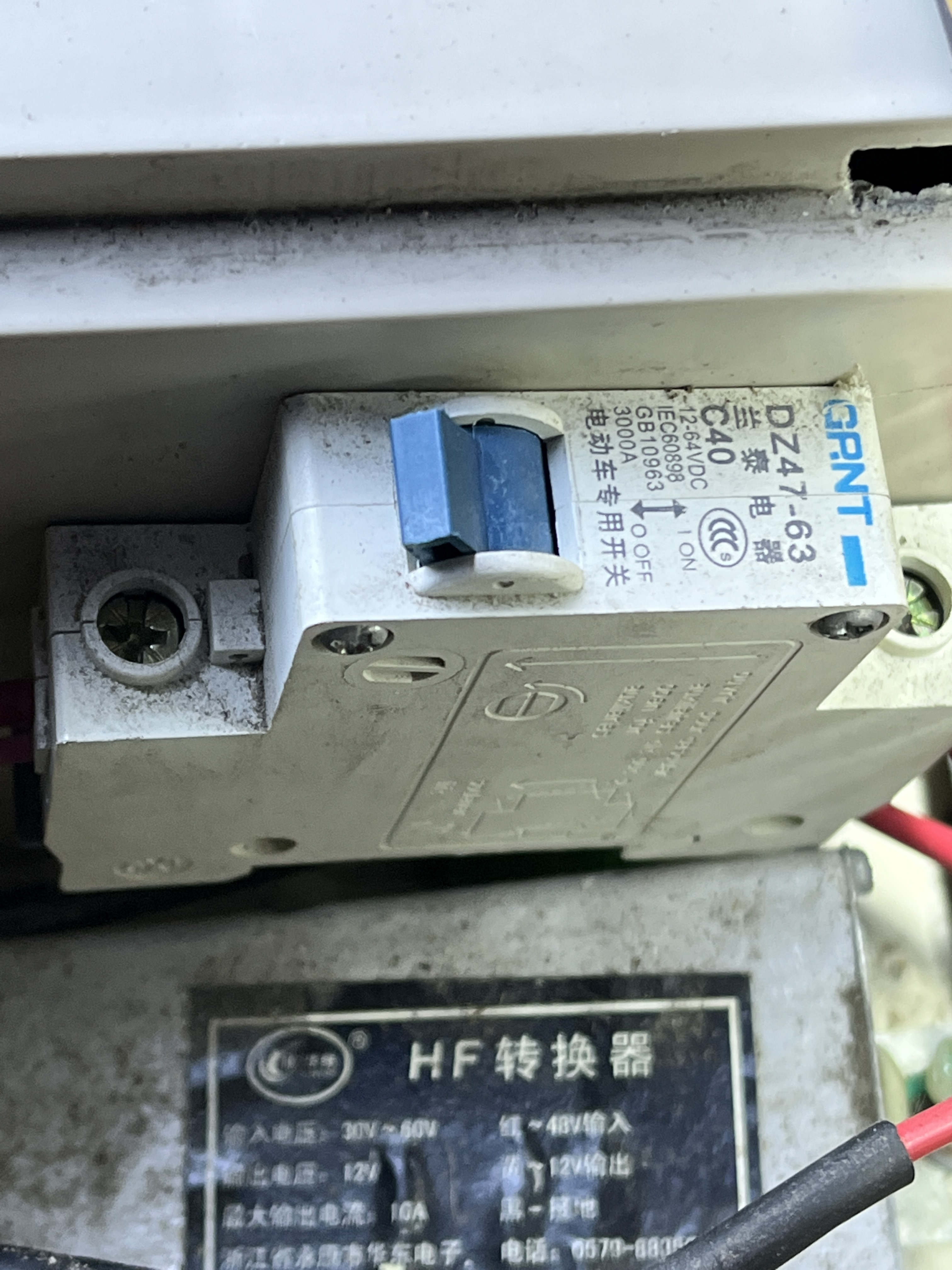

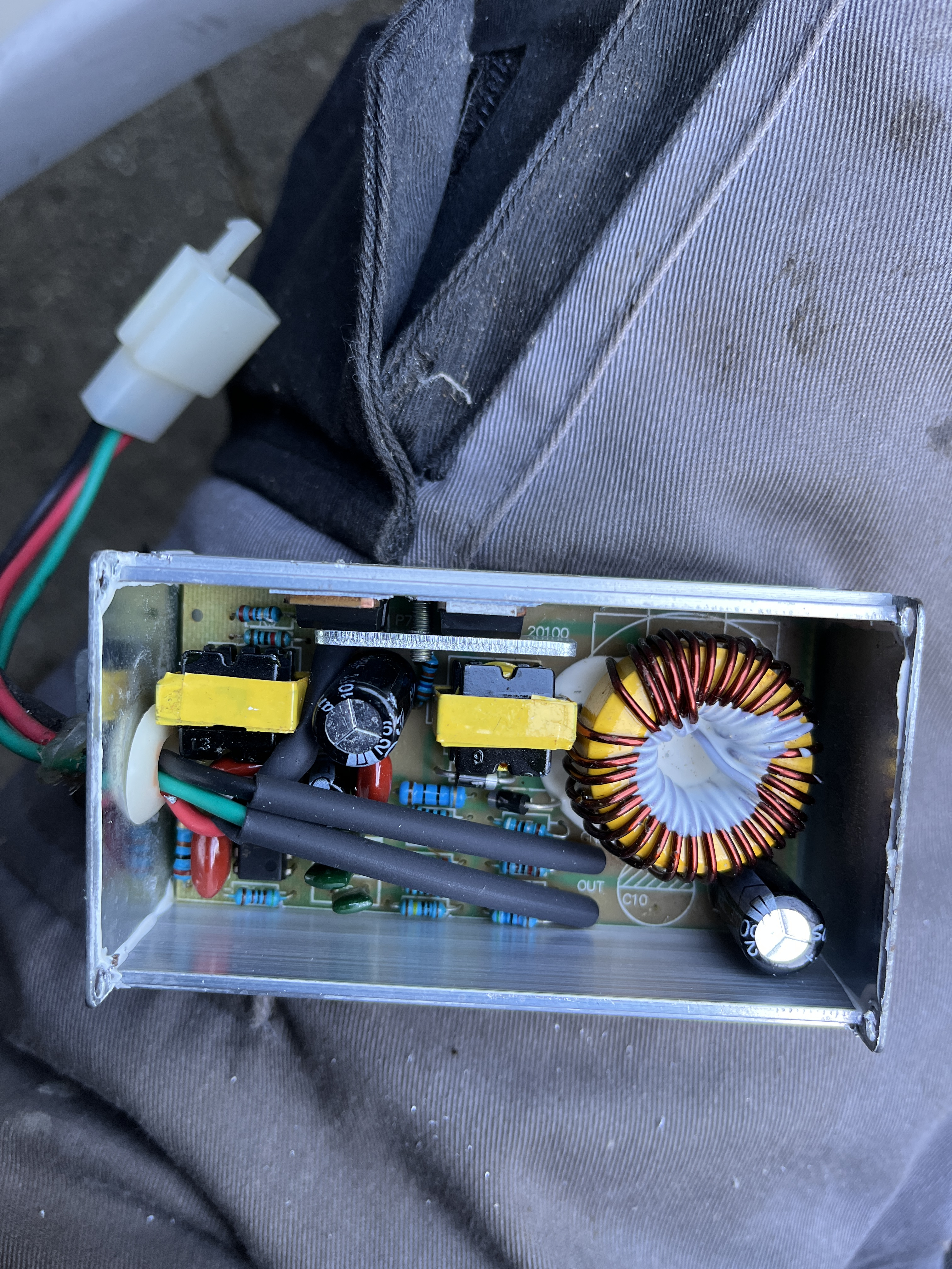

Meine Zilli hat es jetzt zerissen ,die Haubtsicherung im Fussraum hält nicht mehr und der 48v-12v Wandler ist warscheinlich kaput
war glühent heiss? ob man dafür noch ersatzteile bekommt? vieleicht hat einer ja noch sowas rumfliegen!
Ich habe jetzt mir ein Yadea SXT Z3 zugelegt,vermisse die zilli aber! Jetzt kommt ja erstmal der Winter,wegschmeisen werde ich sie noch nicht!
schutzschalter DZ 47-63
c 40 12-64 VDC
IEC60898
GB10963
3000A
mfg

So ein DC/DC Wandler ist schnell gewechselt, wenn DHL nur gute Leute hätte , dann hätte ich 5 Stück gehabt...
Den Automaten kannst du fur 8 € bei eBay kaufen oder du hast einen fähigen Baumarkt/ Elektriker.
ABB S201 B oder C - LS-Schalter-Sicherungsautomat-Leitungsschutzschalter-1 POLIG
