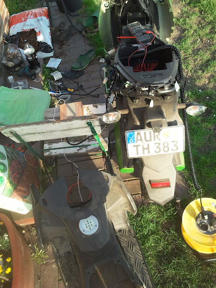

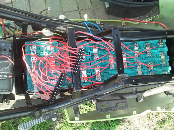

So, der Samstag neigt sich dem Ende zu und nachdem ich zuerst das Wetter im schönen Fischerdorf um die Ecke genossen habe, habe ich mich an den Roller geschmissen.
Der entscheidende neue Tipp kam von Tido:
Zuerst habe ich 21 Strippen in das Helmfach gezogen, um die Akkus laden und balancieren zu können ohne immer den ganzen Roller auseinander nehmen zu müssen. Denn schliesslich habe ich nur einen 6S Lader mit 10 Ampere.
Danach habe ich mich noch mal an die Suche des Fehlers bzgl BMS gemacht. Ich habe ja zwei, da mir Andre von V-Rider letztes Jahr eines zugeschickt hat (war allerdings gebraucht und schon Strippen abgeschnitten...)
Ich habe beide angeschlossen, und bin einfach nicht weiter gekommen, danach habe ich mich an den Tipp von Tido erinnert und nochmal gemessen, und nicht nur an den Akkus und BMS sondern auch an dem Ladestecker. Und siehe da, es lag keine Spannung an.
Mittlerweile weiss ich, dass keine Spannung anliegt, wenn das BMS defekt ist. Ich habe das Kabel der Ladebuchse verfolgt, das Isolierband dahinter hatte einen Knubbel und genau darin war die Masse
Das eigentliche Massekabel von der Ladebuchse geht mit einem Adapter in das BMS und nun habe ich dieses Kabel mit der Masse verbunden und ich kann wieder laden
Leider lade ich nun ohne zu balancieren, aber als Notlösung ist das o.k. Und zuhause kann ich über die Balancerkabel im Helmfach balancieren - auch wenn nur mit ziemlichen Aufwand.
Jetzt überlege ich noch, wie ich mit dem BMS weiterkomme, ist nun der Kasten defekt, oder vielleicht doch eine, oder mehrere der Balancer auf den Zellen (die zur Zeit nicht installiert sind, siehe oben) ?
Wenn sich jemand in der Lage sieht das zu testen, würde ich gerne den ganzen "BMS-Kram" zusenden. Ich komme einfach nicht weiter. Mein Händler ist verschwunden und hier in der Nähe ist keiner der sich damit auskennt....
Schönen Samstag noch
Meinrad

Mit einem einstellbaren, stabilisierten Netzgerät (mindestens 2...4V Einstellbereich) solltest du jede Balancerplatine einzeln prüfen können, ob sie korrekt auf Unter (<2,5V rum) und Überspannung (>3,65V rum) ansprechen. Ich bilde mir ein, zumindest ein Leutdiödchen auf der Platine entdeckt zu haben, das ggf. in einem oder beiden dieser Fälle aufleuchtet. Zusätzlich scheinst Du noch die mit Optokopplern ausgestatteten Platinen zu haben, sprich da könntest Du auch die Funktion des BMS Kästchens überprüfen, indem Du es korrekt an die Batterie anschließt und einzeln jede Balancerplatine dort mit dem Kommunikationskabel an die Box angesteckt auf Leuchten der OC (>3,65Vrum) oder OD (<2,5V rum) Diode im BMS-Kästchen überprüfst. Und zugleich müsste bei angeschlossenem rundem CA-Stecker am Ladegerät selbiges einen evtl. Ladevorgang unterbrechen, wenn das OC Lämpchen angeht. Ist aus der Ferne tatsächlich etwas schwierig alles

So würde ich das auch machen. Wird die Spannung zu groß, sollte zudem noch ein größerer Strom gezogen werden - wenn dieses BMS denn mit "Energieverheizung" arbeitet.
Ich will mir das gerne mal ansehen, habe momentan aber nur wenig Zeit. Aber den "speziellen Patienten" kriegen wir schon wieder ans Laden....
