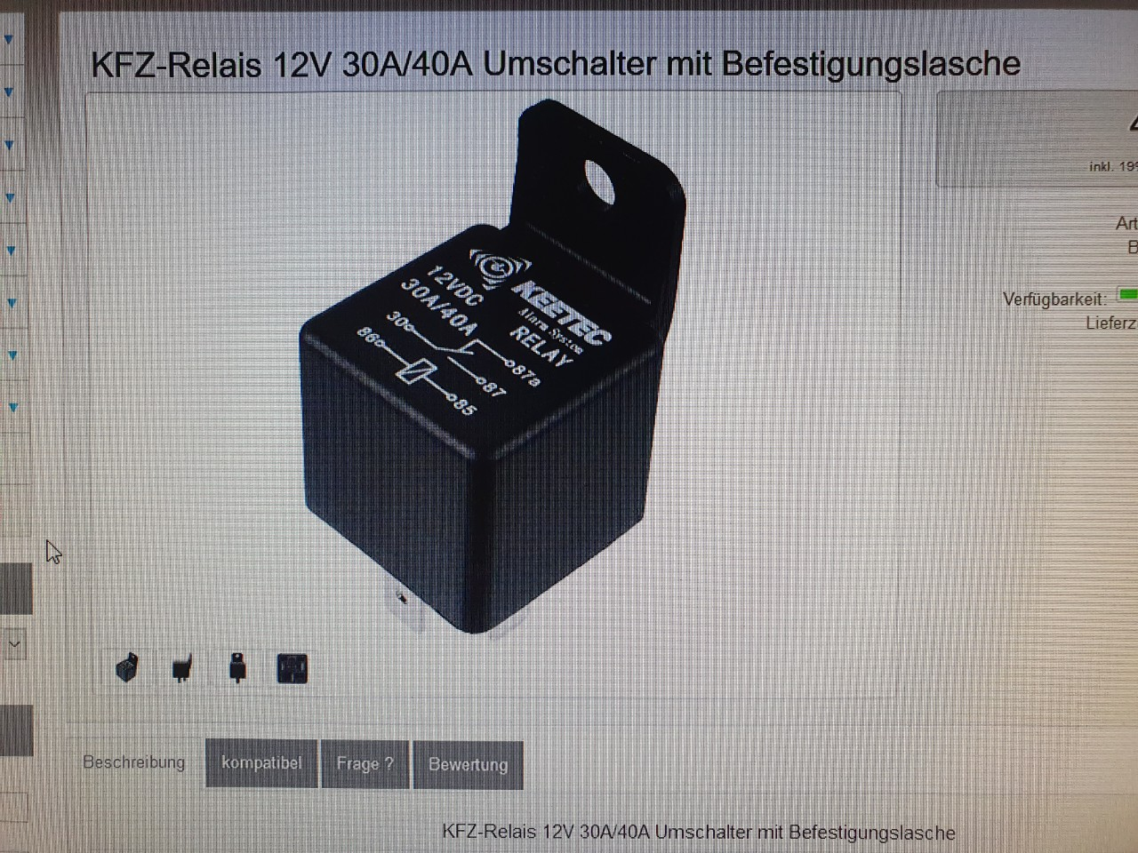

ich hab mir jetzt nochmal so einen Umschalter angeschaut. Ich muss sagen ist wirklich eine bessere Lösung damit. Anscheinend funktioniert das unterbrechen des Gaspedsls nicht wenn ich die Bremse trete. Also jetzt nicht mehr so wie es aktuell angeschlossen ist.
Ich hab jetzt nochmal geschaut und habe folgendes gefunden. Könnte doch damit auch Funktionieren.

Ja klar, das ginge eventuell auch. Die Problematik ist das die meisten Taster Kontaktsätze 2 komplett getrennte Kontakte haben, wogegen dein Relais nur einen Umschalter mit gemeinsamen Mittelpunkt hat. Dein Gas und dein Bremspedal sind aber getrennt zu haltende Stromkreise. Du müsstest also ein Relais nur für die Unterbrechung des Gaspedal verwenden. Ein weiteres für die Bremse.. Ich bin eher ein Freund von einfachen Konstrukten..
Gruß Hanne
Gruß Hanne

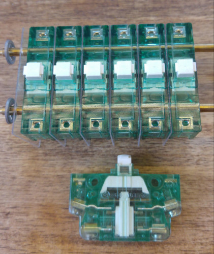

Erst mal n Bild von den Schaltern die ich meine. Davon könntest du 3 nehmen auf der einen Seite bei den Schließern die 3 Motorstromkabel anschließen und auf der anderen Seite alle Schließer verbinden (kurzschließen) oder Widerstände dazwischen klemmen. Die Öffner schaltest du alle in Reihe auch mit dem Kontakt des Bremspedals.
Ein Schließer gibt immer dann Kontakt wenn der Schalter betätigt wurde. Ein Öffner gibt bei NICHT betätigtem Schalter Kontakt.
Mit deinem Relais ist es genauso. Nur benötigst du 4.
Drei um die Motorstromkabel kurz zu schließen und ein viertes das den Gaspedal Stromkreis unterbricht.
Die Relais werden alle vom Bremskontakt betätigt. Also Plus vom Akku zum Bremspedal dann zur Spule des Relais. Zweiter Spulenanschluss zum Minus.
Blöd ist nur wenn der Akku alle ist und die Relais nicht mehr anziehen = Keine Bremse.
Gruß Hanne
