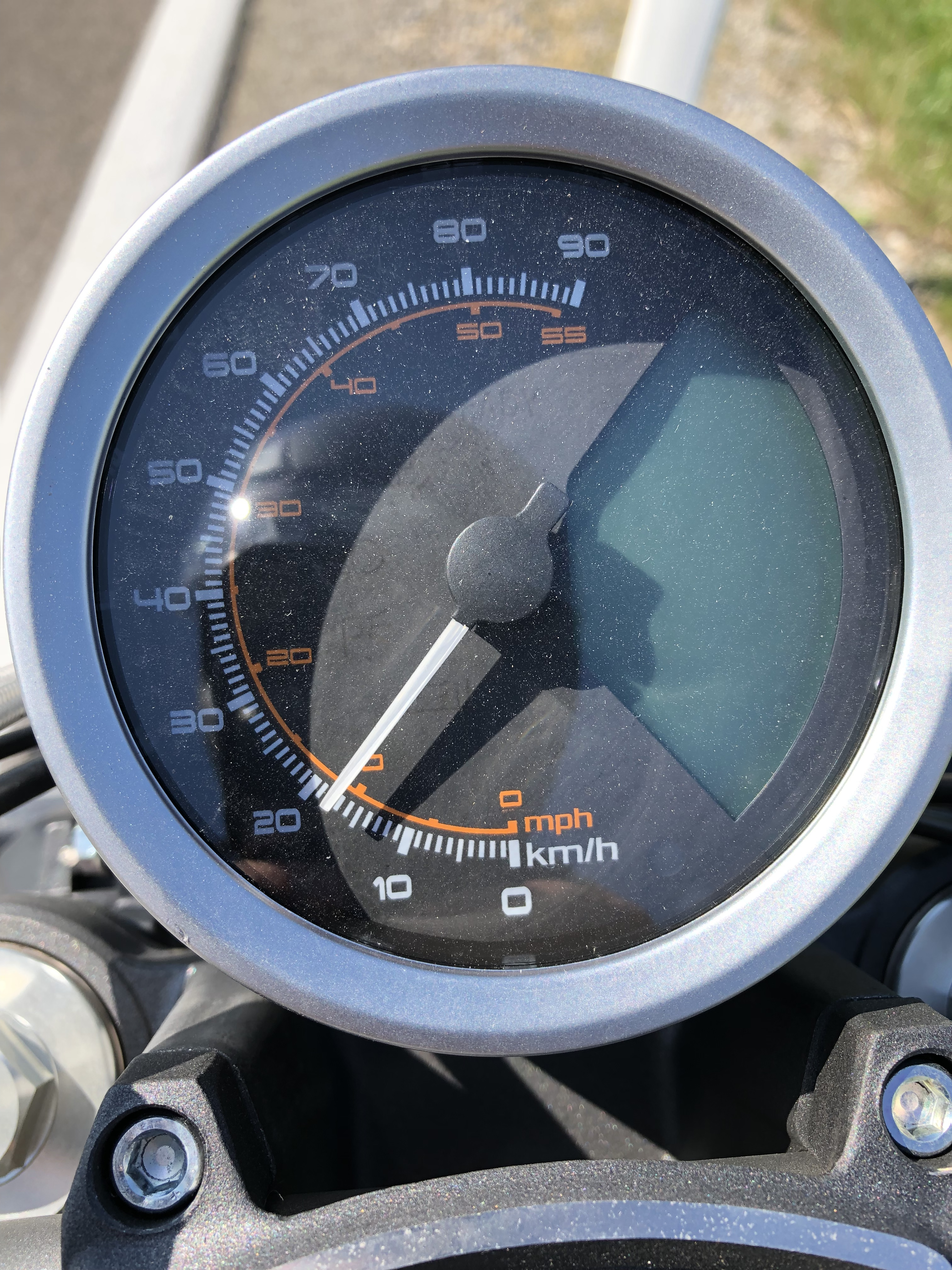

Das war letzte Woche Donnerstag als Sie einfach ausgegangen ist. Die Anzeige ist bei 10 stehen geblieben. Der Stecker ist wie angeschweißt...

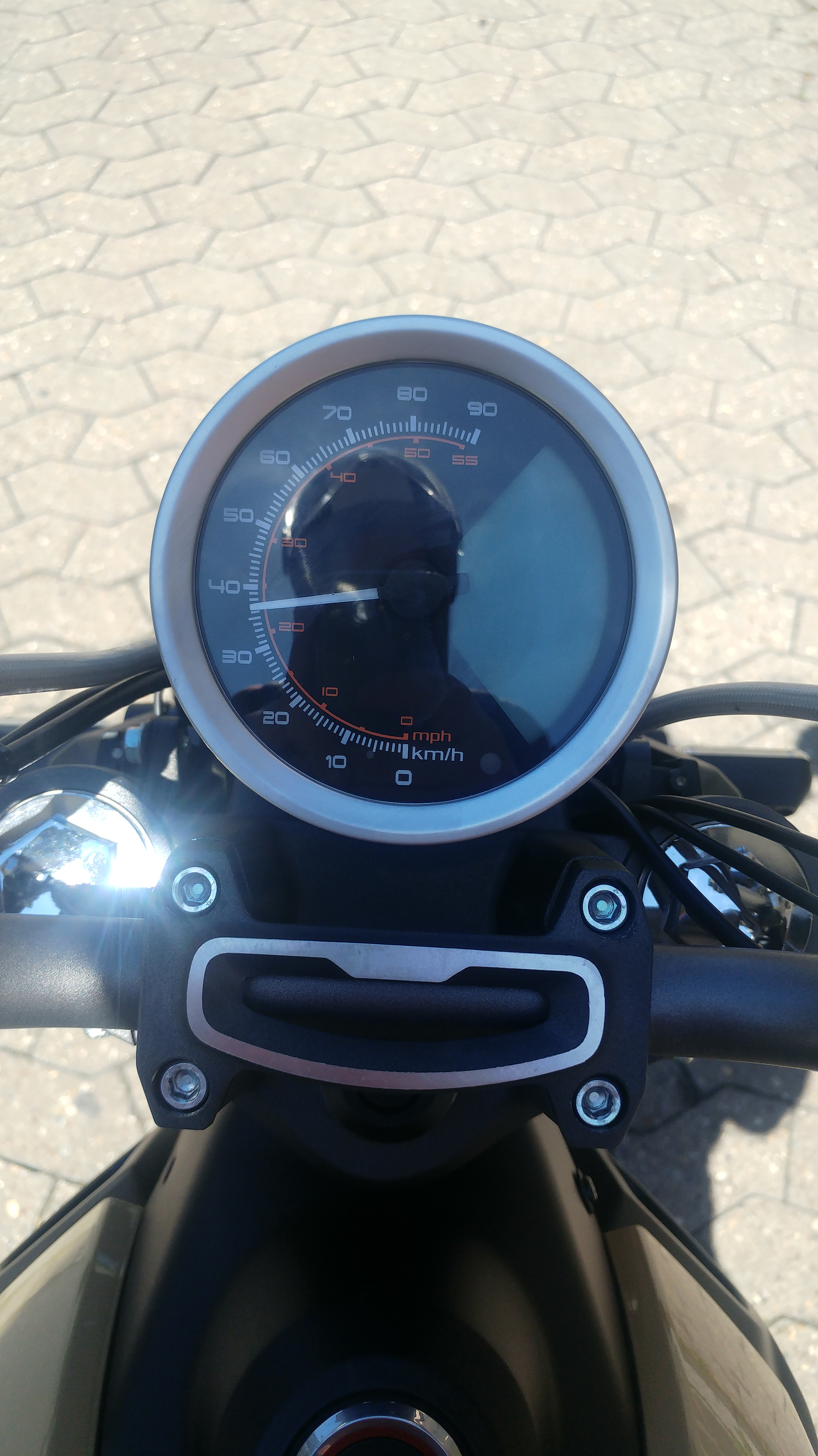

Das gleiche Problem hab ich auch seit 3 Tagen....

Ps: ich bin aber bis jetzt nicht enttäuscht von meinem Händler. Bis jetzt bin ich sehr zufrieden.
Das mit dem Bergauffahren kann ich nicht bestätigen! Meine soco tc zieht egal bei welchem Akkustand am berg laut Tacho auf 52 kmh und hält diese Geschwindigkeit ohne Probleme.. Gestern nach einer kleinen Ausfahrt von 53km bei 34 Grad im Schatten. Hab ich den akku dann entnommen zum Laden. Kabel zum Akku und Stecker obwohl nonstop auf Stufe 3 gefahren nur handwarm....
Was das jetzt mit dem Tacho ist wird sich hoffentlich klären...

Mach doch folgendes: nimm die Rechnung, gehe zum Händler, stell den Moped ab und nimm neuen. Händler soll es als Vorführmodel zurücksenden oder was auch immer. Ich hätte schon längst so gemacht. Rede mit dem HändlerAllgäuer hat geschrieben: Mi 24. Jul 2019, 20:47 Das war letzte Woche Donnerstag als Sie einfach ausgegangen ist. Die Anzeige ist bei 10 stehen geblieben. Der Stecker ist wie angeschweißt...
