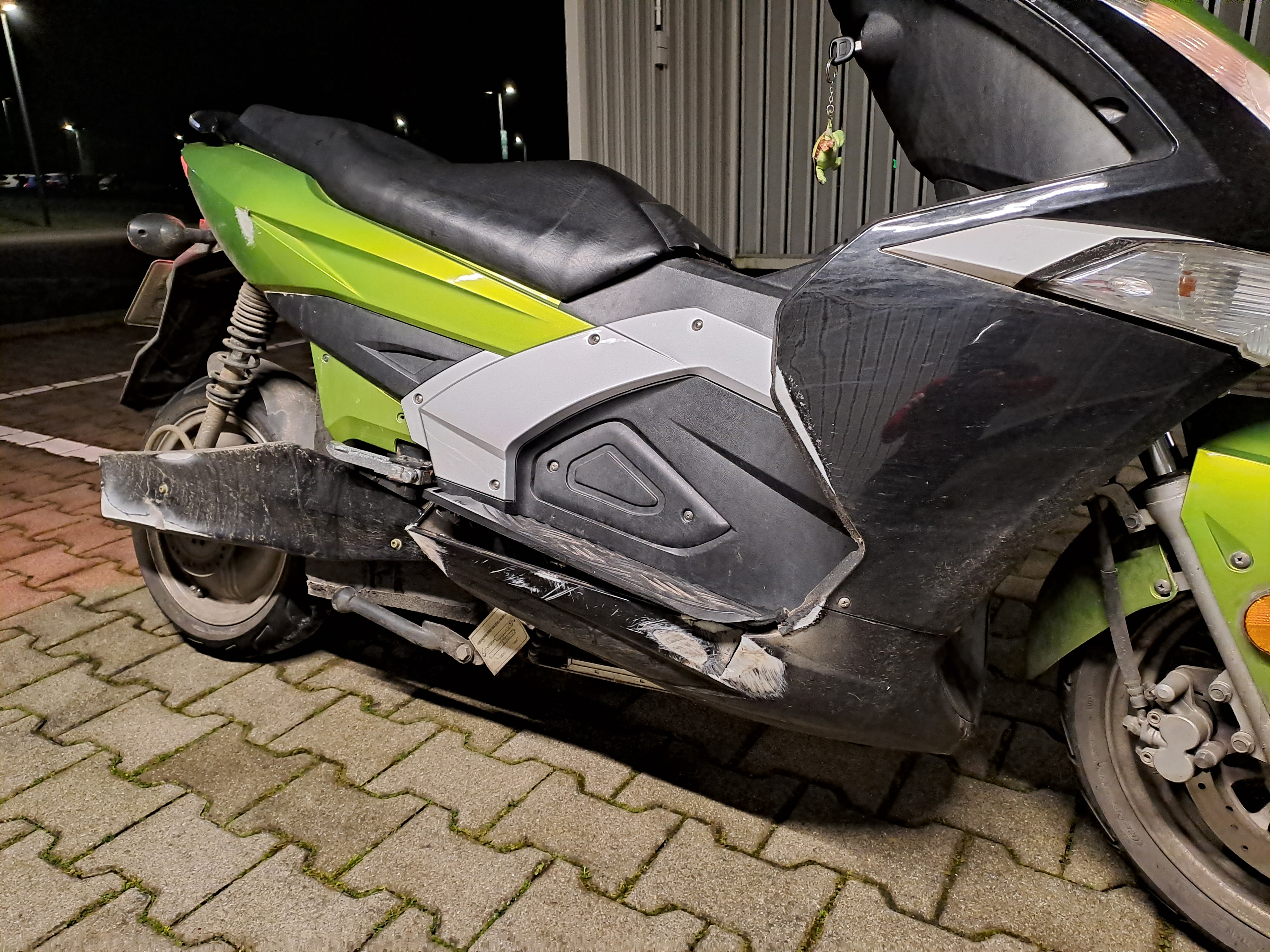

Stand 15010km zwei Jahre und 8500km nach dem Neuafbau
Heute hat es mich bei Glatteis und Tempo 40 hingelegt.
Passiert ist mir nix, auch der Helm ist kratzerfrei.
Der Roller hat ein paar Blesuren davon getragen
Musste ja nach 10 durchgefahrenen Wintern ja mal passieren.

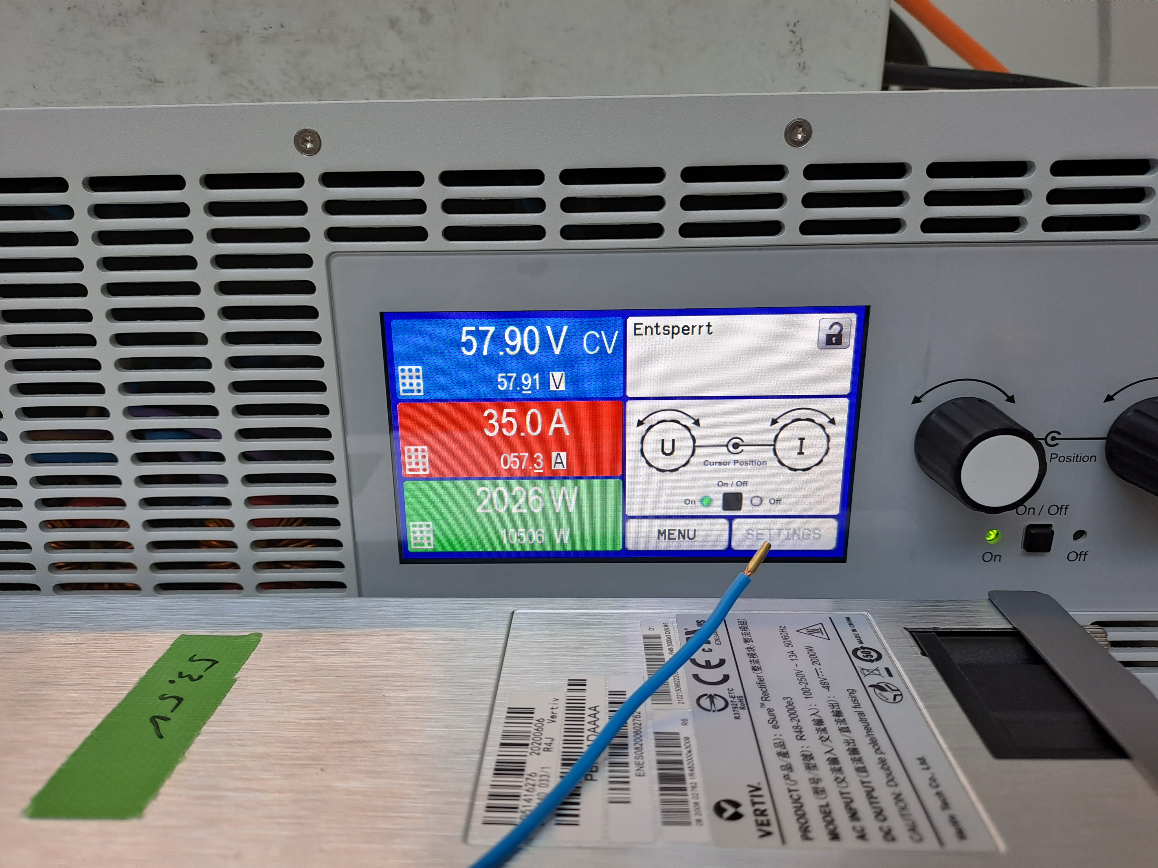

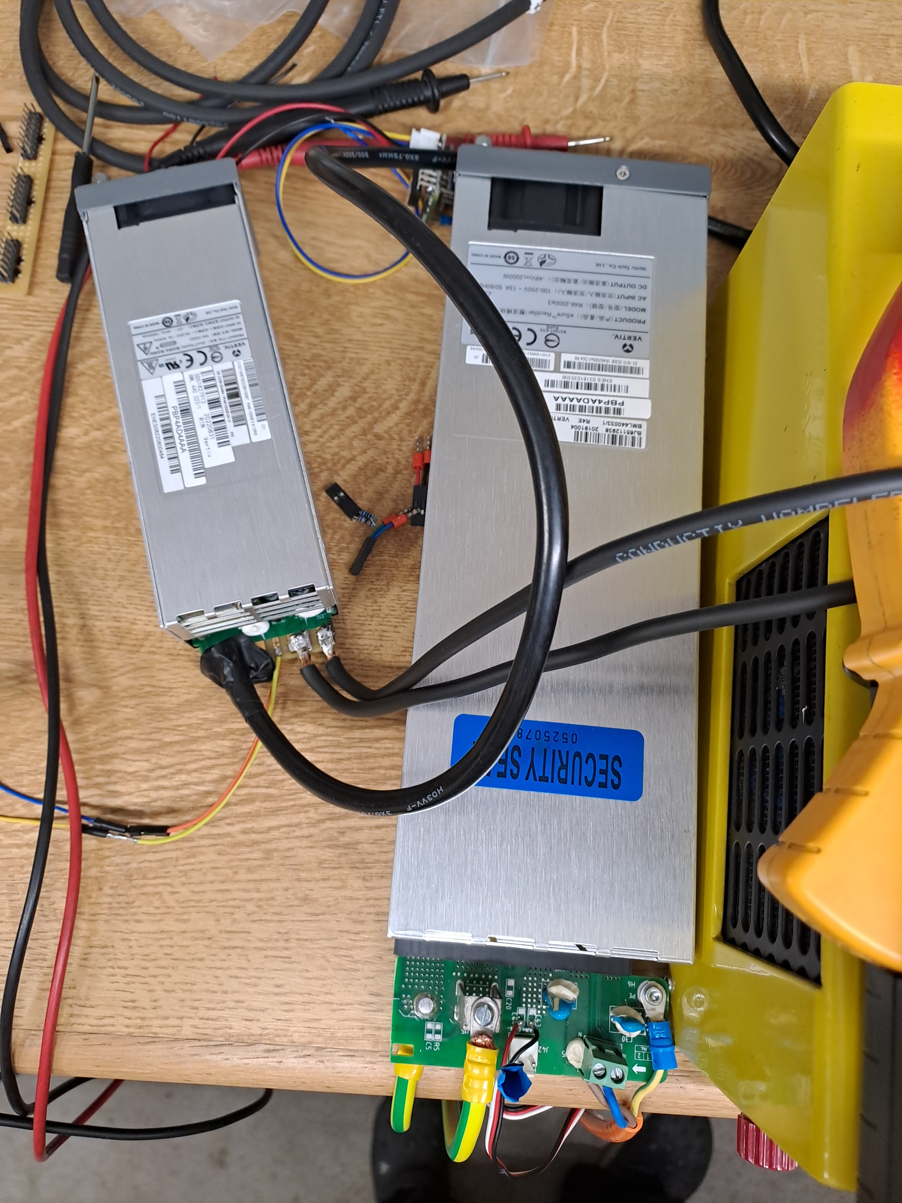

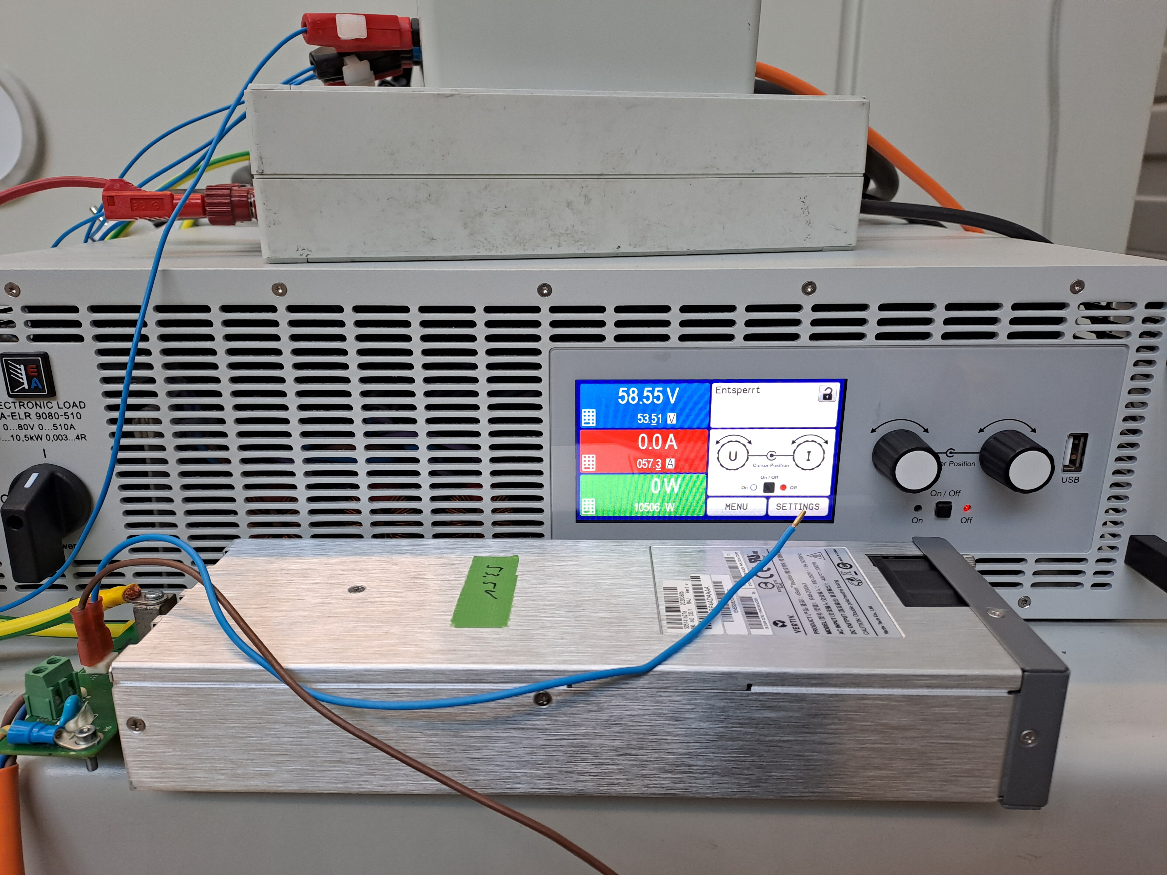

Die Vertiv Netzteile kann ich jetzt auch in der Spannung zwischen 41-58,5V einstellen und den Wert fest speichern.
Beim R48-2000e3 klappt das schon, für das Mini-Netzteil R48-1000 mit 41x52x152mm mit nur 0,65kg muß ich das noch überprüfen.
Bei einem R48-3500e geht es aber genauso von daher bin ich guter Dinge das es bei allen Vertiv und Emerson Netsure Rectifiern auch klappt.
Anbei der Link zu den von mir gesammelten Erkenntnissen über die Programmierung der Vertiv Netzteile.
https://endless-sphere.com/forums/viewt ... #p1747656
Mein Traumlader wird nun bald Wirklichkeit.

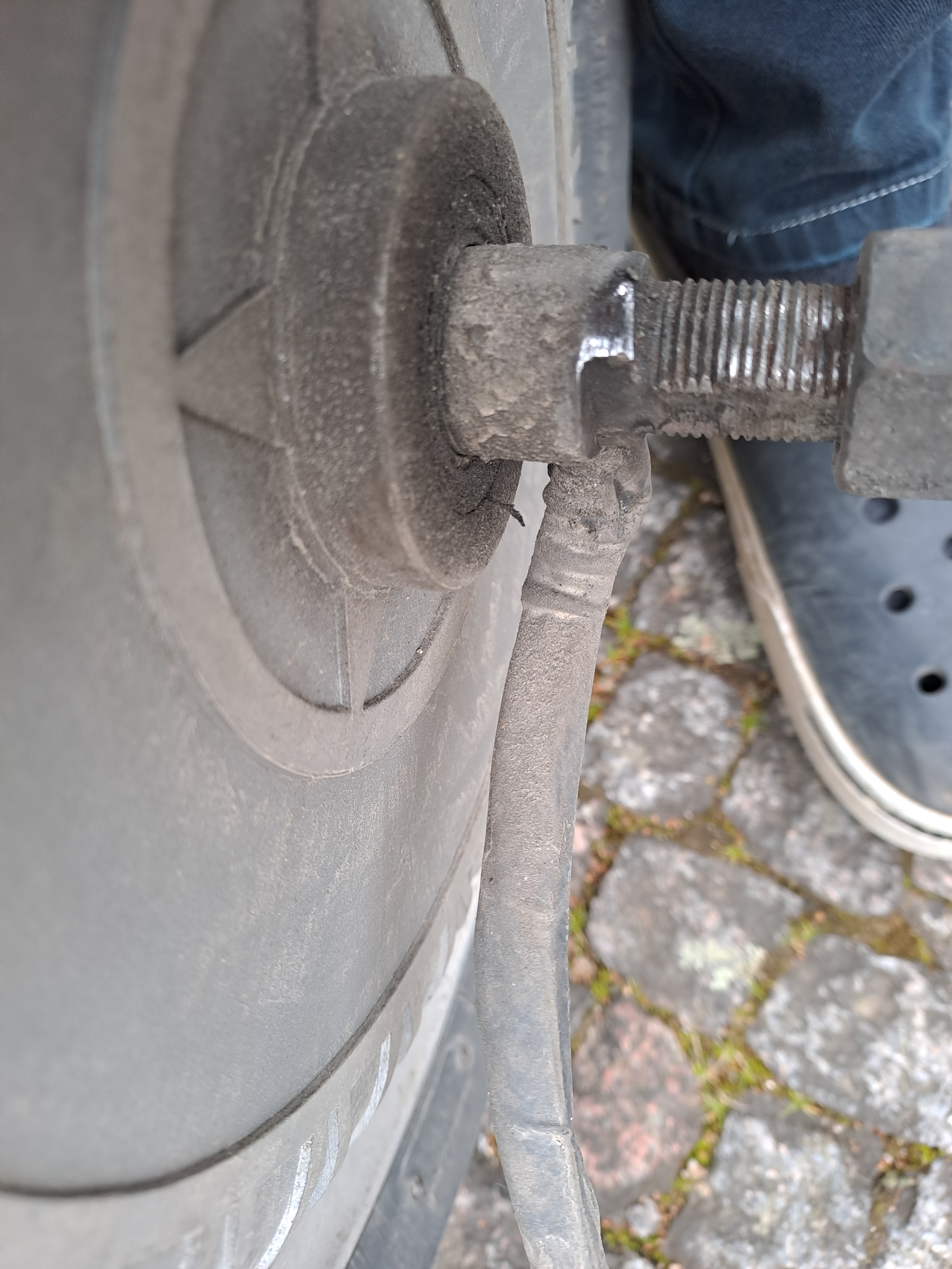

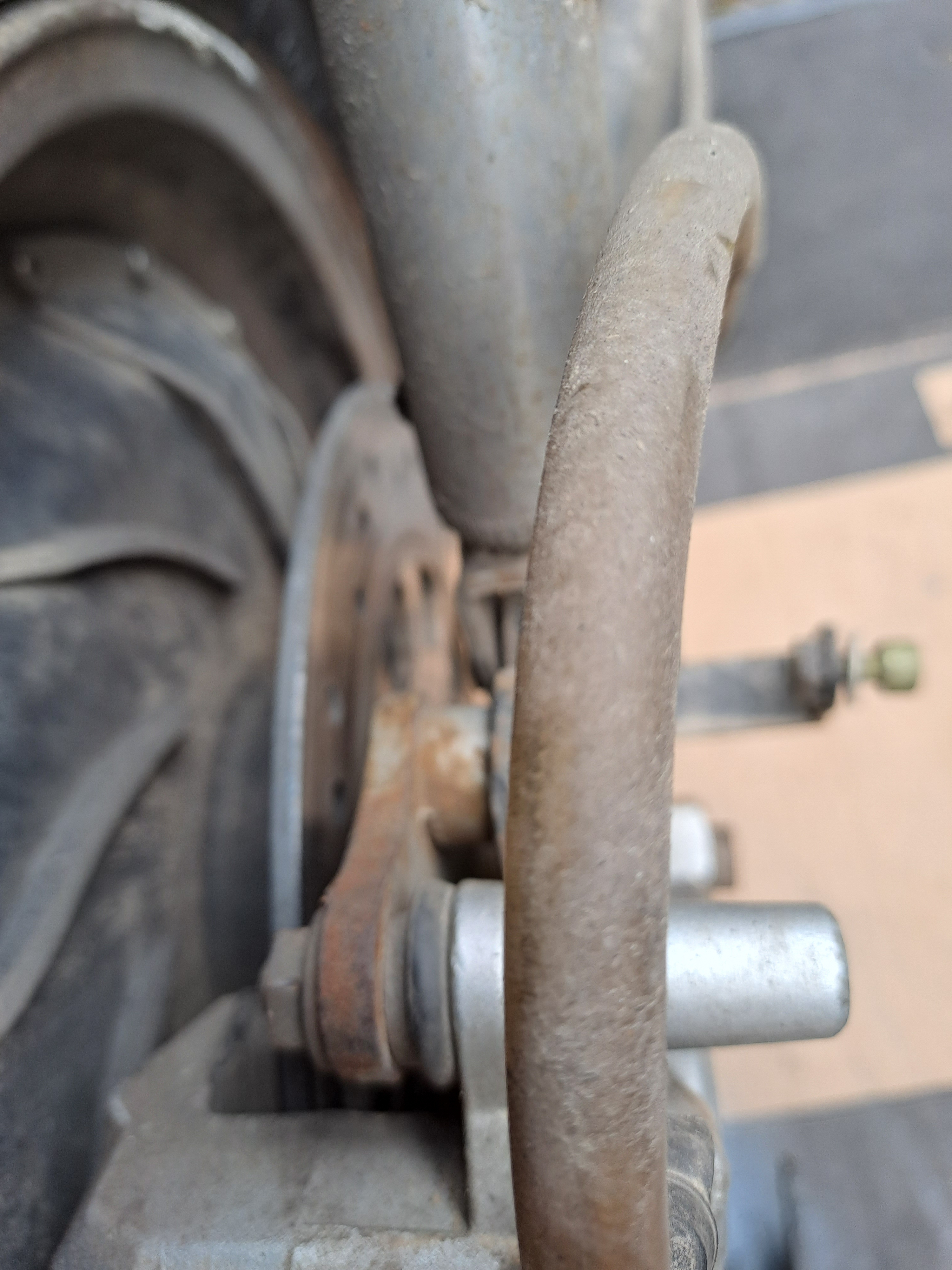

Beim Ausbau des Motors ist mir zudem aufgefallen das die linke Seite der Drehmomentabstützung dem Drehmoment des Masini Motors nicht standgehalten hat und nun drei zehntel spiel hat und es war beim Ausbau nichts lose, beim Verbau ging die Abstützung noch extrem satt drauf, da war kein Spiel vorhanden. Das anpassen der hinteren Bremse hat diesmal auch auf Anhieb geklappt, einfach den passenden Bremszangenhalter zum Motor wieder verbaut. Den Halter hätte ich noch entrosten und neu lackieren können, aber das geht auch noch in 10tkm, dann muss die Schwinge eh raus und auch lackiert werden, da blüht es auch schon an vielen Stellen. Ansonsten war es das übliche Verkleidungsstriptease wie immer und ohne größere Überraschungen.

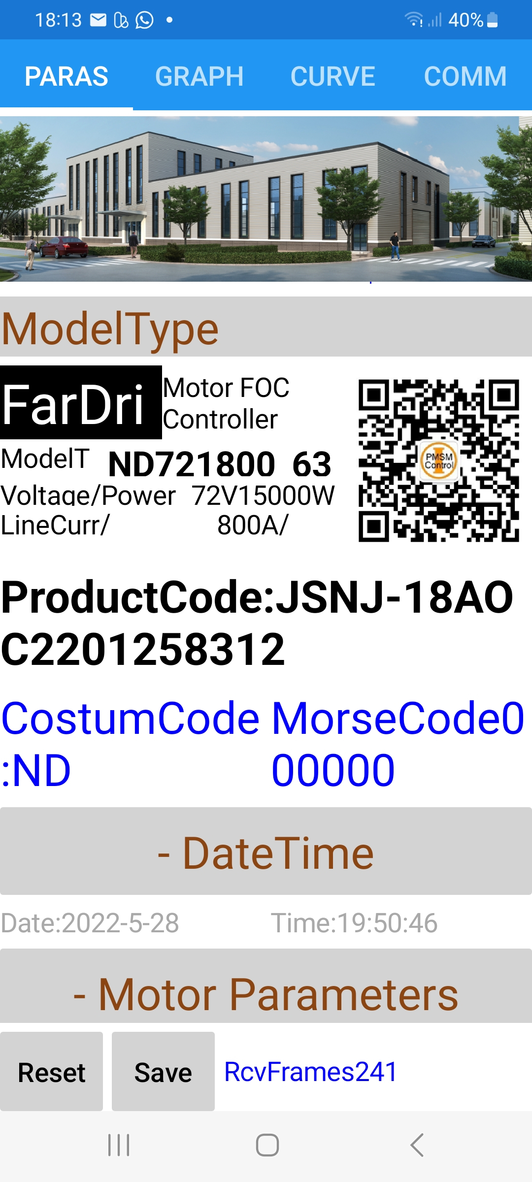

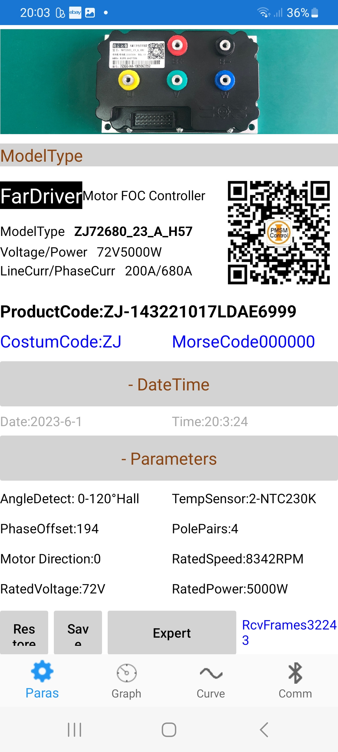

Heute mal meine Fardriver 'Sammlung" an meinem Holz-Teststand mit dem Extremo Motor geklemmt.
Der ND96850 macht nach wie vor was er soll, mit der App 1.5.5
Der ND72680 hat eine neue App Version gebraucht 2.1 9 , mit der 1.5.5 baut er keine Verbindung auf und die 2.1.7 meldet "expired" abgelaufen. Nachdem ich von 350A auf 680A Phase hochdreht habe , hätte es beim Beschleunigen fast den Motorständer zerlegt. Er lässt bis zu 350ADC zu, ich habe ihn mal auf 200A für meinem Roller parametriert. Fie Spannungsmessung des Controllers stimmt übrigens exakt mit meinem.Multimeter und der des BMS überein.
Der frisch gelieferte 721800 läuft auch mit der App 1.5.5.
Die alte App hat etwas Probleme mit der Darstellung wegen meiner größeren Texteinstellung im Handy. Da habe ich mich nur mit 600A Phase getraut.
Für was der Controller mal eingesetzt wird ist noch fraglich, aber etwas Reserve im Lager hat noch nie geschadet.
Jetzt muss den kleinen 72680 nur noch jemand in meinen Roller einbauen.
