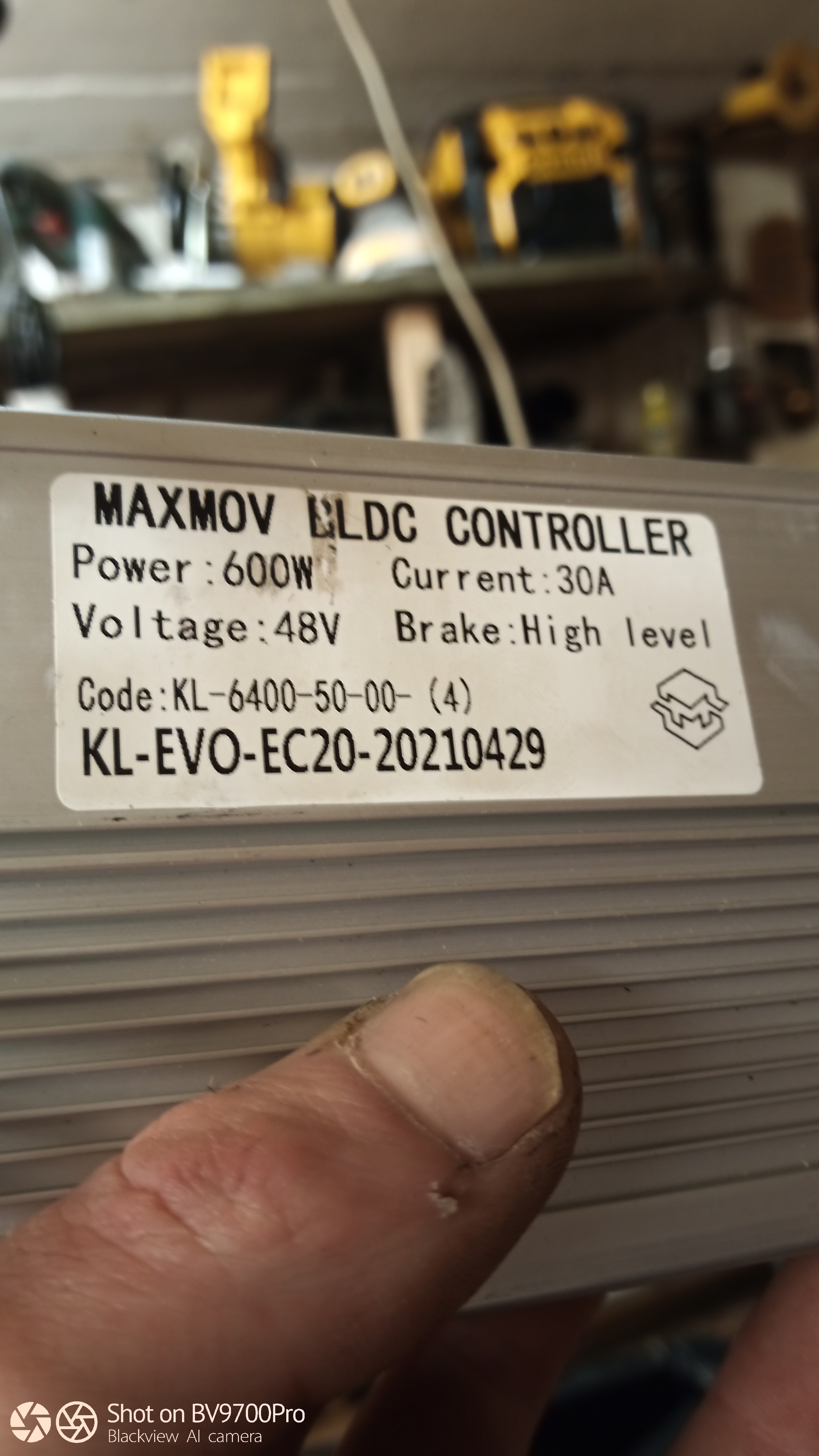

als vorschlag um erst einmal abzuchecken wo du stehst würde ich erst einmal deinen controller aufschrauben. da drinne müssen zwei große kondensatoren sein. die voltzahl die dort drauf müsste ich erst einmal wissen. wenn der controller schon einmal auf ist würde ich die beiden drahtbrücken die dort drinne sind mit lötzinn überziehen. so wie es hier ein paar seiten vorher schon gezeigt ist. das bringt schon etwas mehr leistung. dann testen ob er damit schneller geworden ist. als nächstes könnte man wenn man weiss welche voltzahl die beiden kondensatoren im controller haben einen akku auswählen. 48 volt oder gar 52 volt. mit den 52 volt wird die geschwindigkeit auf jeden fall steigen. denke so 5 km/h sind damit drinne. das hängt aber davon an ob die kondensatoren die höhere voltzahl abkönnen. wie gesagt mit dem controller mod. und einem lithium-akku kommt schon einmal ein klein bißchen mehr zustande. wenn das alles geklappt hat würde ich dann weitermachen und entscheiden was ich noch machen will. stärkeren controller und einen stärkeren motor oder nur neuen controller. das würd ich davon abhängig machen was die erste aktion von mod. und akku erbracht haben.
übrigens, wenn du bilder vom controller einstellst bitte auch die kabel mit fotografieren, ganz besonders auch wichtig der schwarze hauptstecker vom kabelbaum. da ist wichtig wie viele pins der hat ;)

Morjen, wie gesagt ich habe keine Ahnung von der Materie,in zwei drei Stunden wissen wir mehr da habe ich das Ding auf, muss erst Mal wach werden 🙈 ich weiß nicht, wie weit kommen wir mit fünf sechs hundert Euro diesen Monat und nächsten Monat noch Mal zwei drei hundert und schon spüre ich da so ne Hand am Hals 🤣 wie gesagt 20kmhchen geht garnich und der Akku ist absolut 🤮

ich würde erst einmal deinen controller modden in dem ich die beiden drahtbrücken mit lötzinn verstärken würde. das und mit einem neuen akku dann erst einmal schauen wieviel km/h das gebracht hat. hier kommt es aber auch darauf an welchen akku du genommen hast. eine höhere voltzahl bringt mehr geschwindigkeit. das wäre aber erst deutlich möglich mit dem 52 volt akku, den kannst du aber erst nehmen wenn man weiss was auf deinen kondensatoren für eine voltzahl aufgedruckt ist. da müssen wenigstens 60 volt aufgedruckt sein.
wenn dein controller keine 52 volt ermöglicht du aber den 52 volt akku nehmen möchtest dann brauchst du den controller des 45 km/h models und den würde ich dann hier kaufen. auf der seite von zawione steht zwar der wäre ausverkauft aber ich würde mich per mail oder per telefon bei denen melden und mit denen persönlich sprechen. aber nicht erzählen was du vor hast. einfach nur den controller bestellen. durch diesen controller hast du dann schon automatisch mehr power bzw. dann fährt er automatisch schon schneller.
