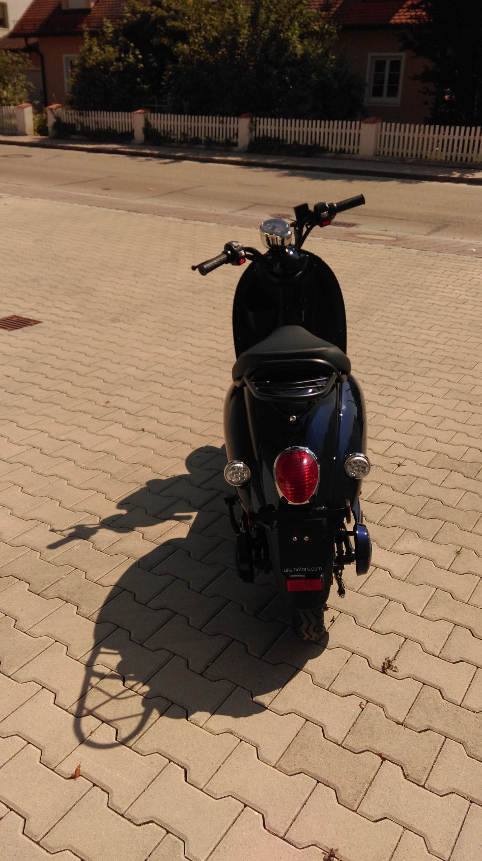

Auch meiner ist am Donnerstag überpünktlich angekommen.
Alles war dabei und funktioniert soweit. Die 3000W machen richtig Laune :-)
Das einzige was ich noch an Unu melden muss ist dass die "Spur" nicht gerade ist, heißt wenn der Lenker gerade steht zeigt das Rad etwas nach Links. Man gewöhnt sich zwar sofort dran, aber bei einem neuen Gefährt muss das dann doch nicht sein.
Oder ist das bei einem Roller genauso einfach zu Reparieren wie an einem Fahrrad?
Beiträge: 20619
Re: mein UNU ist da
Außer dass man ggf. Verkleidungsteile abbauen muss beim Roller ist das Lenker Einstellen auch dort keine Kunst. Ist aber eher eine quer durch die Lenkachse laufende Schraube, die man lösen muss, dann (hoffentlich) korrekt Lenker und Vorderrad positionieren und Schraube wieder festziehen. Ggf. wiederholen, bis das Ergebnis zusagt.
Beiträge: 20619
Re: mein UNU ist da
Bei meinem China-Bock ist in dieser Querbohrung genügend Luft, den Lenker sogar nach rechts gedreht fest zu klemmen. Die natürliche Lage des Loches resultiert in einem leicht nach links gedrehten Lenker. Also, da sollte normalerwiese genug Spiel drin sein, um eine Gerade Ausrichtung von Vorderrad und Lenker zu erhalten. Wenn nicht sollte da wirklich ein Austausch angestrebt werden!

Bevor ich da jetzt selber Hand ansetze und womöglich mehr kaputt mache als repariere hab ich das ganze mal lieber an den Unu-Support dokumentiert und gemailt.
Der Schiefstand ist ja schon ganz ordentlich, der Lenker steht gerade auf dem Foto...
