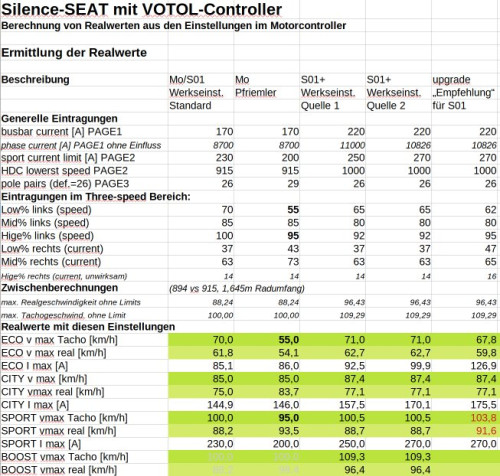

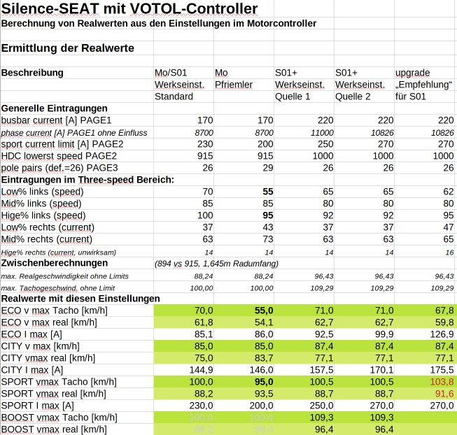

Ich habe da mal in meinem vorigen Beitrag ein paar Ergänzungen gemacht. Zudem hier mal meine eine Tabelle mit Votol-Settings und daraus berechneten Strömen und Endgeschwindigkeiten als Screenshot.
In meinen Experimenten habe ich ermittelt, dass bei ppz=29 keine oder eine kaum wahrnehmbare aktive Limitierung der maximalen Geschwindigkeit erfolgt, der Maximalstrom im den SPORT-Modus Settings also der limitierende Faktor ist.
P.S.: Die "Empfehlung" ist keine. Dieses Setting habe ich mal testweise über einen Facebook-Kontakt miterworben. Es war das Geld nicht wert, wie man sieht ...
