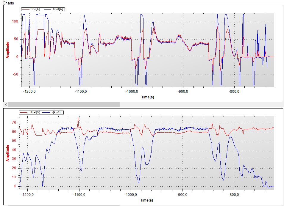

Hier das Profil:
Im oberen Chart die Ströme, im unteren die Spannung und die Geschwindigkeit 1200 Messpunkte bedeuten 10 Minuten, da alle 0,5 sec gemessen wird

Der Emsiso eDrive ist schon ein komisches Tier mit den verschiedenen Zählweisen, aber immerhin schreibt er die ganzen Werte mit
Die kWh-Rechung ist aus meiner Sicht die Aussagekräftigste, denn das ist Energie. Aber: wir haben es hier mit einem Perpetuum Mobile zu tun, denn der Motor hat mehr Energie umgesetzt, als ihm der Controller geliefert hat
Also: irgendwo ist da was grundsätzlich falsch gelaufen. Du müsstest die jeweilige Ah und die jeweilige Spannung miteinander multiplizieren und das für jedes Messwertpaar aufaddieren. Sprich Motor Ah x Motor Spannung bzw. Controller Ah x Controller Spannung. Wenn Du beides nur mit der Batteriespannung multiplizierst kommen Fehler ins Spiel, denn es ist was trafoähnliches im Gange zwischen Controller und Motor, was für unterschiedliche Spannungen und Ströme sorgt an den Eingängen von Controller und Motor. Das sieht man auch deutlich an der häufigen Stromüberhöhung des Motors gegenüber dem Batteriestrom.
Wenn der eDrive aber nur die Batterispannung mitloggt hast Du in dieser Hinsicht verloren, da fehlt dann Information zur Ermittlung der tatsächlichen Energieströme

Genau so habe ich das prinzipiell auch gemachtMEroller hat geschrieben:Du müsstest die jeweilige Ah und die jeweilige Spannung miteinander multiplizieren und das für jedes Messwertpaar aufaddieren
Ja, da ist leider nur die Batteriespannung im Log, wobei ich denke, daß die doch gleich der Controllerspannung sein müßte, oder?MEroller hat geschrieben:Sprich Motor Ah x Motor Spannung bzw. Controller Ah x Controller Spannung. Wenn Du beides nur mit der Batteriespannung multiplizierst kommen Fehler ins Spiel, denn es ist was trafoähnliches im Gange zwischen Controller und Motor, was für unterschiedliche Spannungen und Ströme sorgt an den Eingängen von Controller und Motor. Das sieht man auch deutlich an der häufigen Stromüberhöhung des Motors gegenüber dem Batteriestrom.
- Beiträge: 20958
Re: 80Kmh Elektroroller für 1450€?
Controller ja, Motor definitiv NEIN. Daher die große Diskrepanz in Deiner kWh-Rechnung. Beim Motor braucht es wesentlich weniger Spannung, um die hohen Ströme durchzujagen. Eine kWh-Rechnung des Motors geht daher ohne Motorspannung leider nicht...elfo27 hat geschrieben:Ja, da ist leider nur die Batteriespannung im Log, wobei ich denke, daß die doch gleich der Controllerspannung sein müßte, oder?
