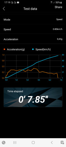

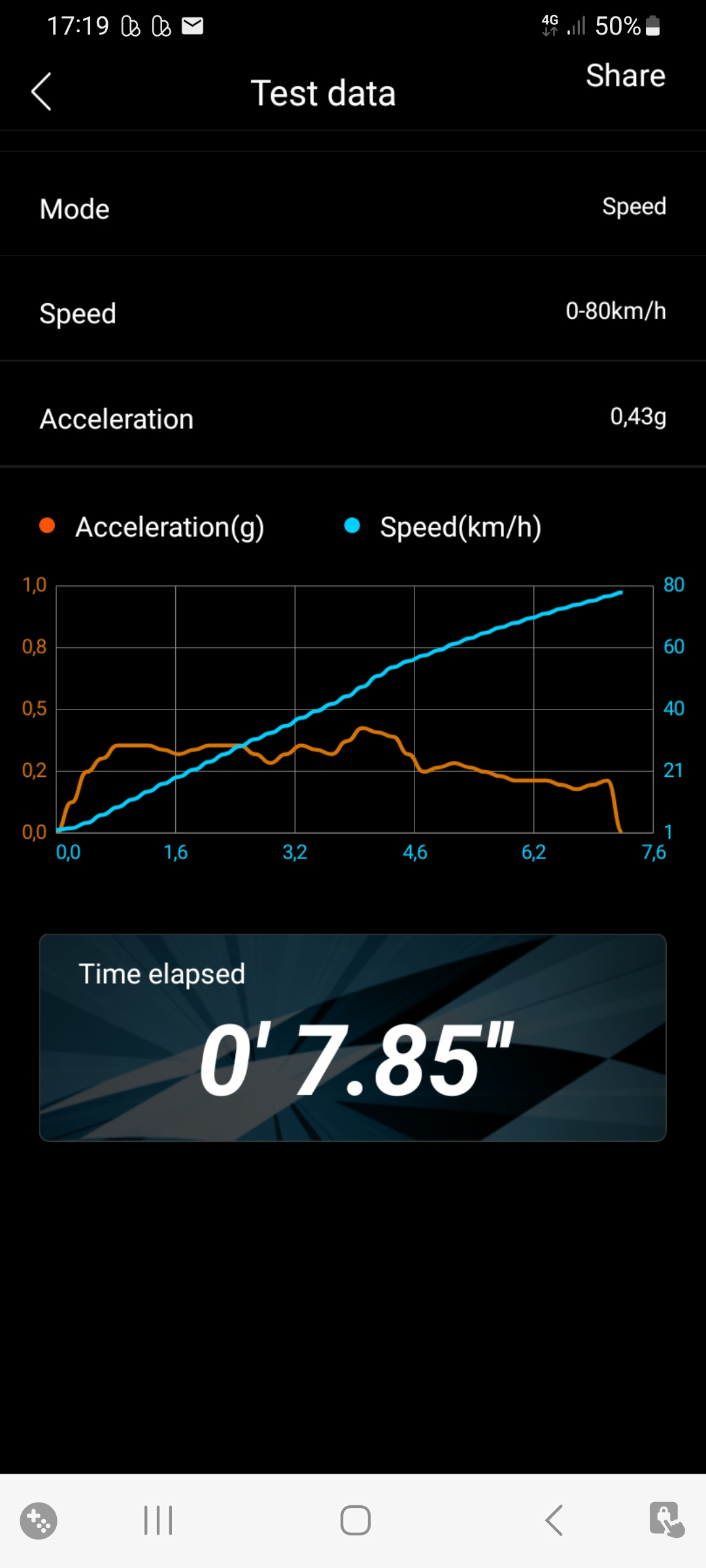

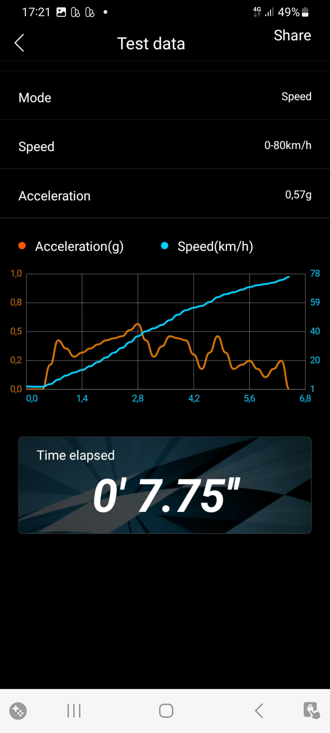

Von 12,,25ekundem bis 80 mit dem Sabvoton nun auf 7,8 Sekunden., gemessen in beide Richtungen auf ebener Straße mit einem SkyRC 10Hz GPS Beschleunigungsmessgerät. Warum die Skalierung des Meßschriebs nicht zum ausgespuckten Wert passt ist mir schleierhaft, das gleiche Problem hatte aber auch meine frühere Racelogik Performance-/Driftbox. Die ausgelessen Werte stimmten aber immer mit dem angezeigten Wert überein.

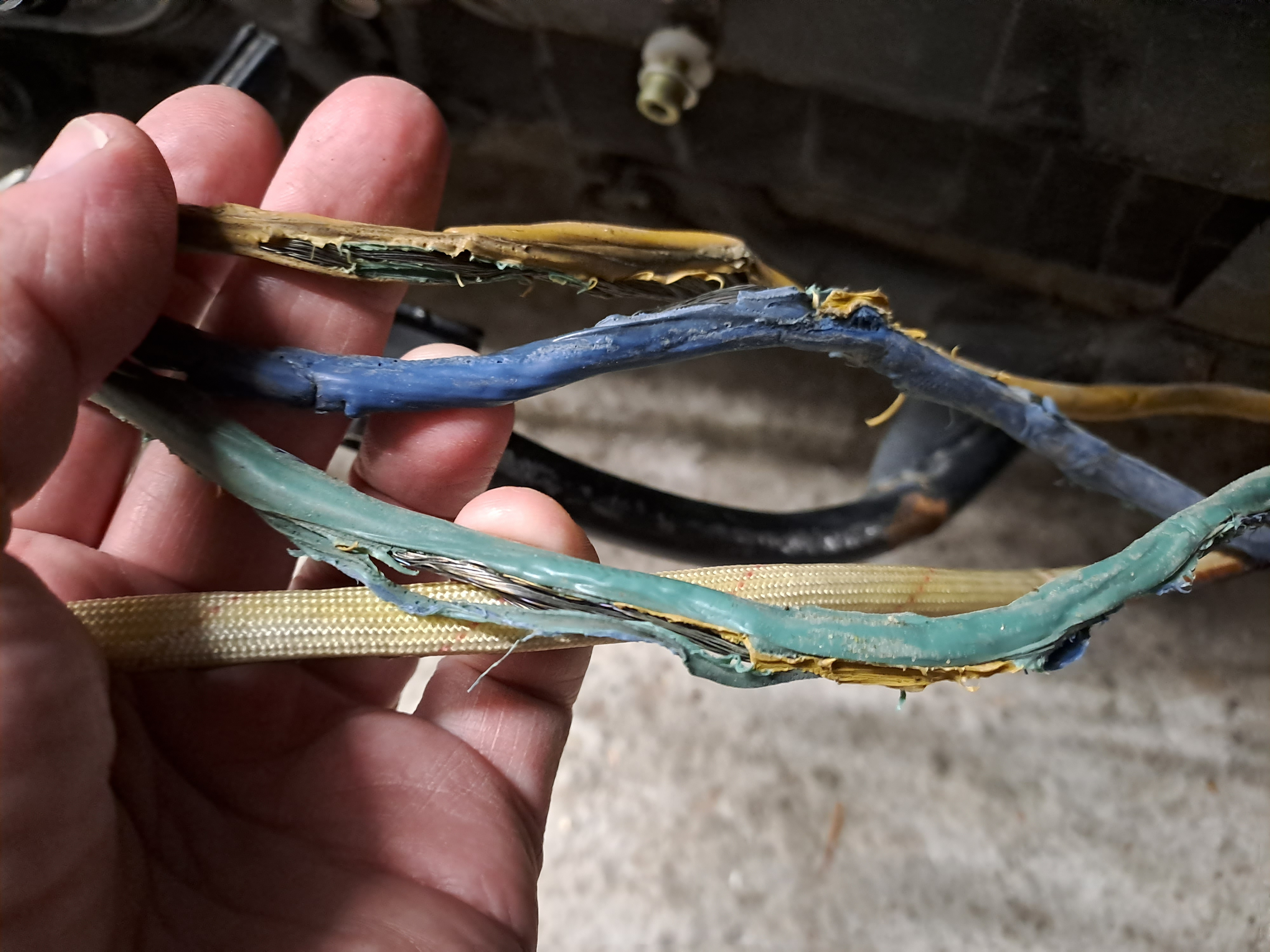

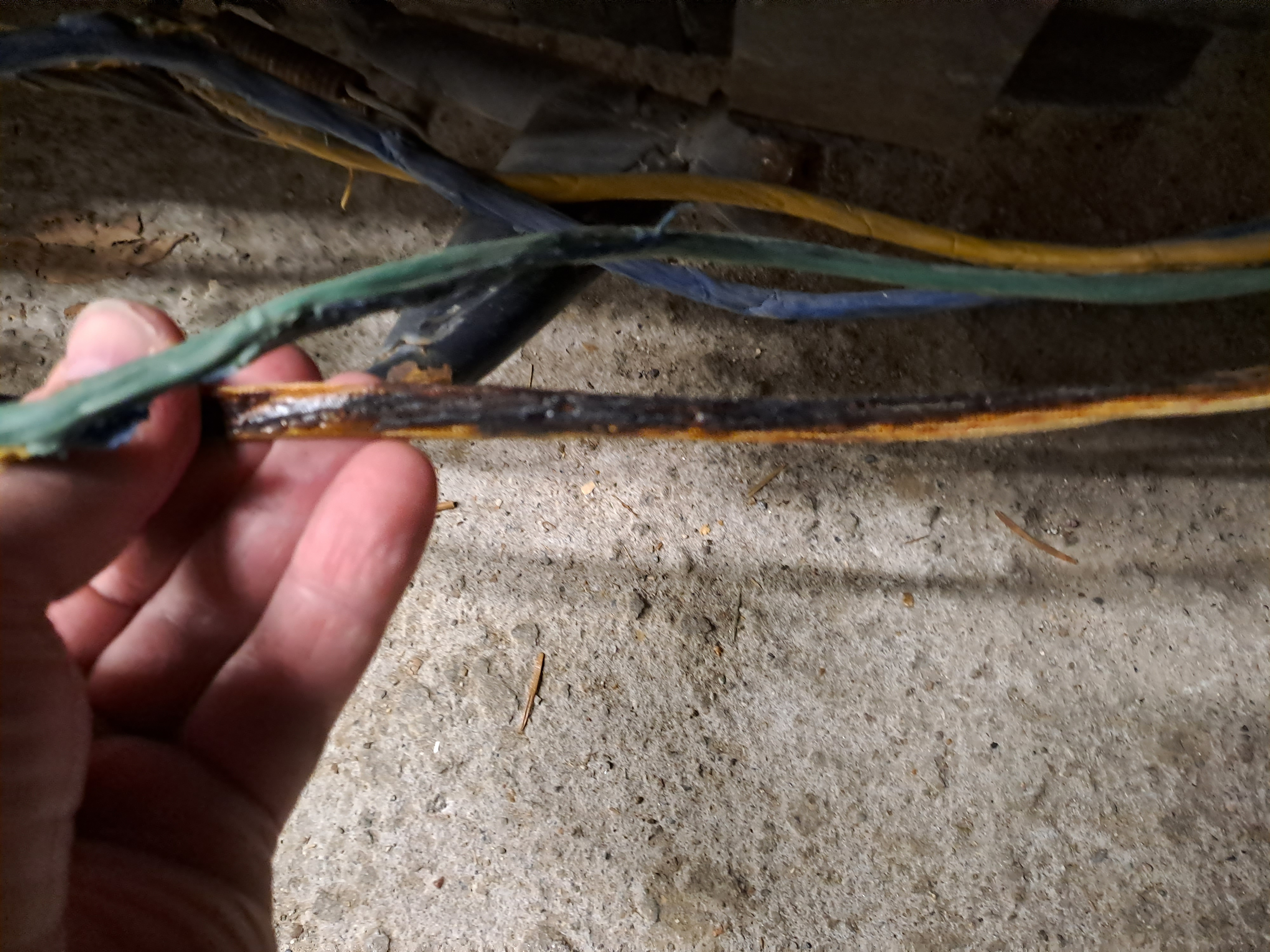

Am Controller waren die Leitungen jederzeit noch anfassbar und direkt am Motor auch, der Motor selbst war auch noch deutlich im grünen Bereich, aber an der Schwinge entlang haben sich die drei Phasen verschweißt und direkt unter einem Befestigungs-Kabelbinder kurzgeschlossen. Da scheint wohl die Isolierung bereits geschädigt gewesen zu sein.
Das lies sich recht einfach orten, da die stelle auch noch glühend heiß war als ich wieder vom Berg runter und zu Hause war, da war der Rest schon wieder kalt. ;)

Der Controller und der Motor haben es überlebt, nachdem ich die Leitungen wieder getrennt habe hat der Motor seinem Dienst wieder aufgenommen.
Der kleine Fardriver reicht für meinen Roller aus, und wenn man es übertreibt reicht er auch definitiv um den Motor zu grillen. ;)
