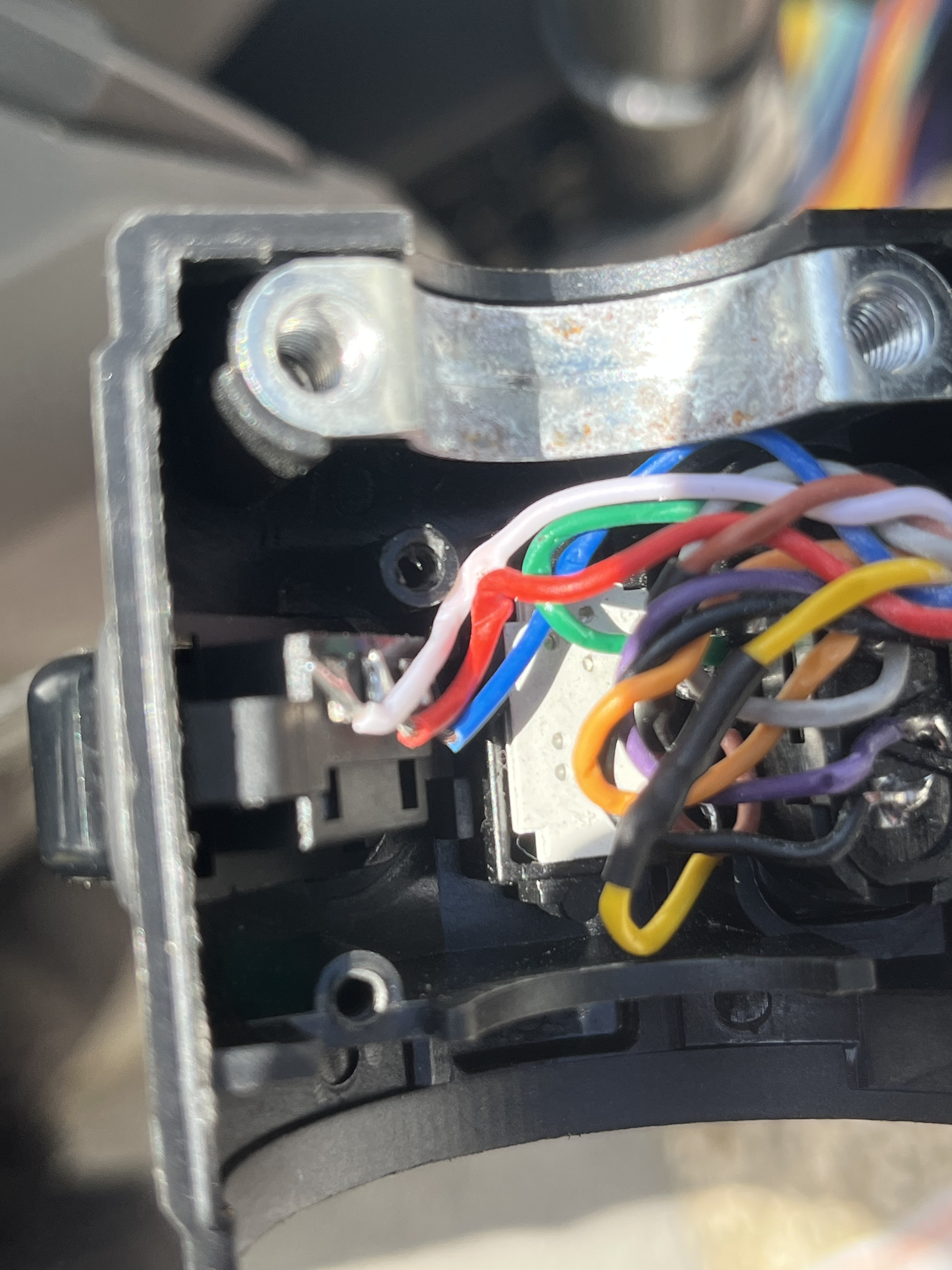

Ein Mega Dank an Jeff-Jordan ich habe den Fehler gefunden es lag am Schalter für die Warnblinkanlage dort waren zwei Kabel durchgescheuert. Kabelordentlich isoliert und alles wieder zusammen gebaut nun geht der Blinker wieder Richtig. Das Rote und das Weiße Kabel haben den kurzschluss verursacht.

In mir schreit es "alles neu verkabeln!" Sieht ja gruselig aus

Halligore hat geschrieben: Di 29. Mär 2022, 14:26 .... Das Rote und das Weiße Kabel haben den kurzschluss verursacht.
Die beiden Kabel müssten doch am Fernlicht-Schalter sein....

Nein ich hab den Kabelstrang freigelegt unterm Display und mich von da an durchgemessen. Am Stecker zum Schalter sind das Rote und weiße Kabel die auf den linken und rechten Blinker gehen.
