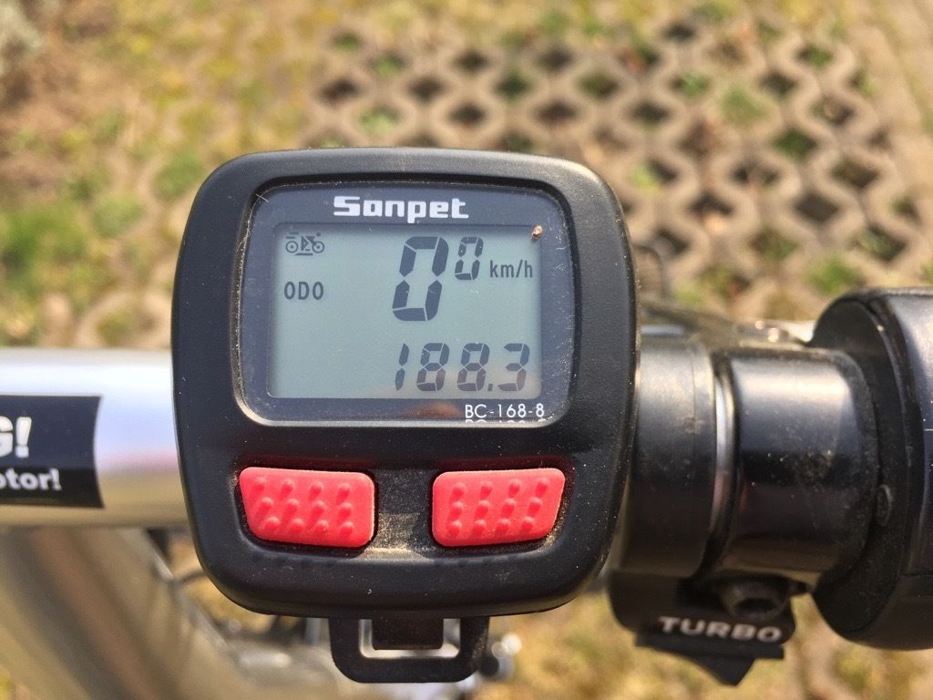

Freunde, ich habe eine solche Rolle https://tantepaula.de/praktisch/roller.html
Bitte sagen Sie mir, wie es auf dem Fahrradcomputer konfigurieren? Er betrügt 5 km Geschwindigkeit.
Friends, I have such a roller here https://tantepaula.de/praktisch/roller.html
Can you please tell me how to set up a bike computer on it? He cheats on speed for 5 km.
Друзья, имею такой вот роллер https://tantepaula.de/praktisch/roller.html
Подскажите пожалуйста, как на нем настроить велокомпьютер? Он обманывает по скорости на 5 км.

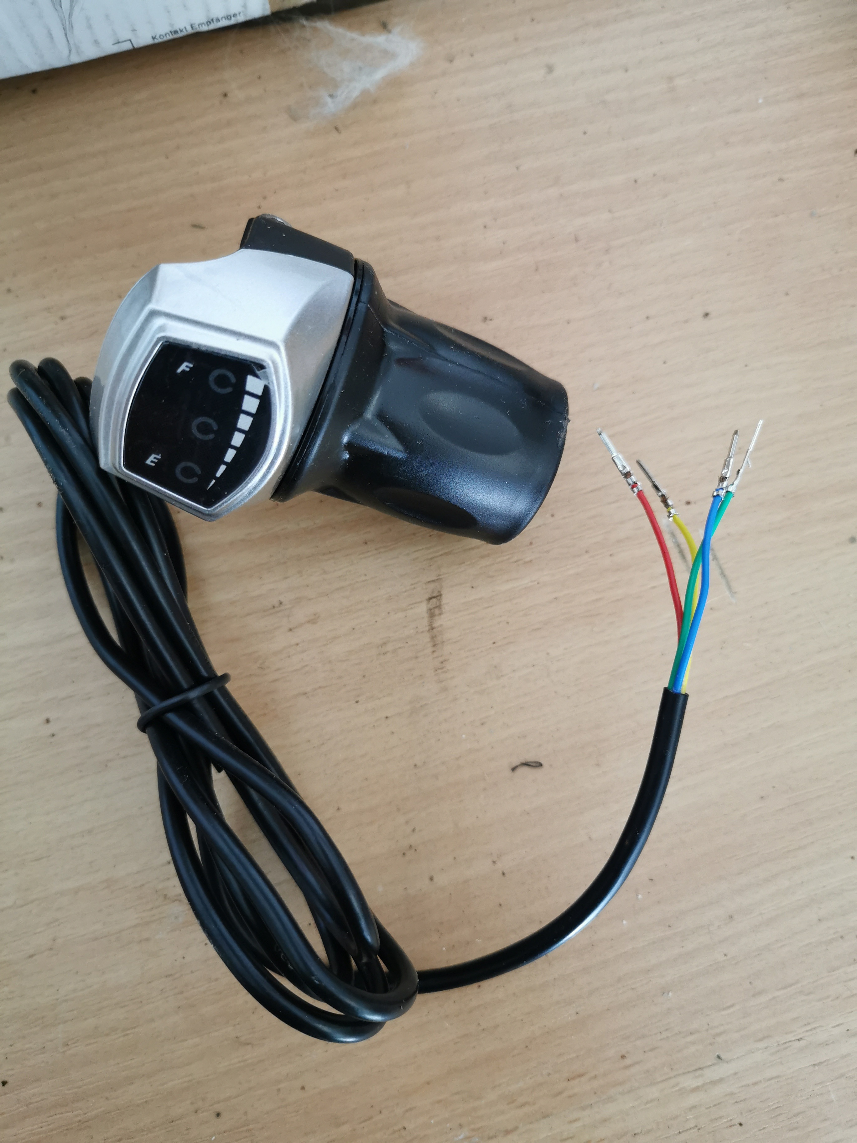

Danke Harry,Harry hat geschrieben: Mo 23. Okt 2017, 16:26 Hallo,
auf besonderen Wunsch der Verdrahtungs-/Schaltplan vom Ferdinand II, beliebig zu skalieren.
den Plan hatte ich sogar schon mal gegoogelt.
Kann mir den jemand sagen was auf den 5 Adern anliegt?
Ich frage da ich einen 36V Gasgriff liegen habe der nur 4 Anschlüsse hat. Zudem anderer Stecker, was wiederum kein Problem für mich darstellt.
Der neue ist optisch baugleich mit einem den es bei future bikes auch 5adrig gibt, mit passendem Stecker.
Vermute das bei meinem intern was abgegriffen wird.
Anschluß: Rot = Eingang +5 Volt
Schwarz = Masse
Grün = Steuerspannung Ausgang 0-5 Volt
Gelb = +36Volt Eingang für Batteriezustandsanzeige
Frage, was liegt an den 5 Farben im original Zustand an?
Der Schaltplan ist diesbezüglich ja nicht Aussage kräftig.
Gruß Dennis
- Harry
- Beiträge: 2140
- PLZ: 49479
- Wohnort: Ibbenbüren
Re: Erfahrungen mit Tante Paula?
Hallo Dennis,
der Minus wird für die Geschwindigkeit und die Akkuanzeige genutzt.
Ich würde als erstes nur den "Gasgriff" anschließen und ausprobieren.
Gruß Harry
Hallo zusammen,Harry hat geschrieben: Mi 22. Apr 2020, 21:58 Hallo Dennis,
ich hatte es seinerzeit ausprobiert und mir dabei vermutlich den Controller zerschossen.
Der Max2 ist nun tot, lediglich Dauerbremslicht, Licht und Hupe funktionieren noch.
Neuer Controller bei future Plus gasgriff liegt dann bei fast 300
Hat jemand schon mal die 36V 1000w controller von Amazon, ebay und Co für kleines Geld verbaut, umgebaut?
