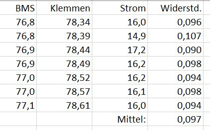

so, nachdem es immer schlimmer wird, hab ich noch mal weiter geforscht. Ich hab direkt an den Klemmen vom Akku gemessen:
Die Kontakte sind alle ok und es ist ja nur 1 Übergang da.
Im Leerlauf / ohne Strom ist die Spannung an den Klemmen identisch mit dem was das BMS anzeigt:
Sobald aber Strom fliesst unterscheiden sich die Spannungen erheblich:
das wackelt ein wenig hin und her und das BMS hat einen Tiefpass bei der Spannungsanzeige, aber ne Weile beobachtet sieht es so aus:
Für mich lässt sich das nicht anders erklären als dass zwischen Stecker und BMS ein Widerstand von knapp 0.1 Ohm sind. Das ist natürlich tödlich, bei 80A -> 8V Spannungsabfall.
Das deckt sich mit meiner Beobachtung dass die rote Lampe (70V) immer schneller angeht, obwohl die Kapazität des Akkus beurteilt anhand der (Ruhe)Spannungs/Ladungs-Kennlinie und gefahrener Strecke eigentlich ok ist.
Das deckt sich mit allen meinen Beobachtungen, und auch damit, dass der Akku bei Laden bis 81V am Anfang 85% voll war und jetzt kaum noch 65%. Und es deckt sich mit dem Widerstand, den ich mit dem YR1035 messe (inzwischen gut 80mR @ 1kHz).
Irgendwas ist mit dem Anschlüssen zwischen Stecker und BMS nicht ok, und das muss korrigiert werden. Da entsteht ja auch Hitze (bei 80A immerhin 600 Watt)...
- Wenn der Widerstand der Innenwiderstand der Zellen wäre, würde das BMS die Spannung auch sehen.
- Weil es beim Laden und Entladen identisches Verhalten ist, sind es wohl nicht die MOSFETs?
- Wenn es die Steckerkontakte wären, würde man das dem Kunststoff ansehen.
Oder hab ich jetz nen Denkfehler?
danke & Grüsse!
