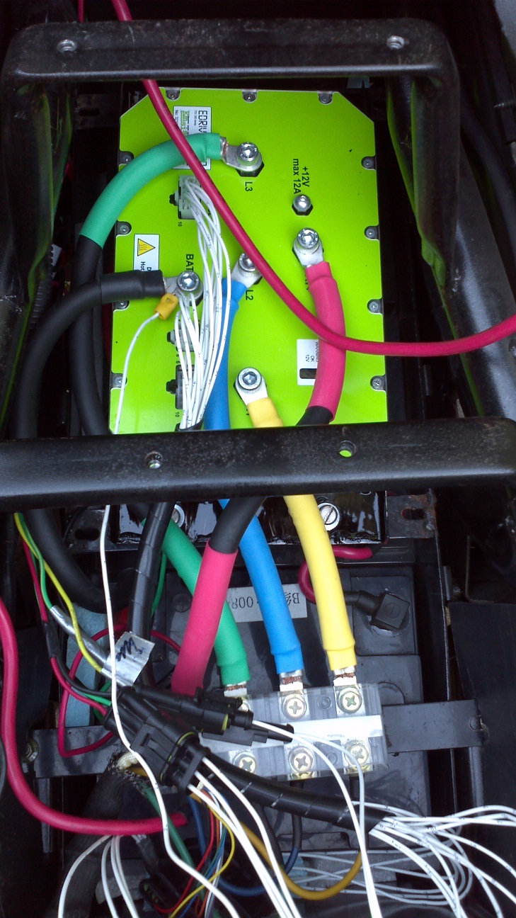

Heute habe ich den Emsiso eDrive 250 endlich mal ordentlich befestigt, die zu langen Kabel gekürzt und dabei auch auf den Controller-internen DC/DC umgerüstet. Der alte hatte auch statt 12V nur 11kommaebbes geliefert und wurde auch immer deutlich warm. Die Kabelquerschnitte für die Motorphasen würde ich heute auch nicht mehr so wählen. Etwas übertrieben ist das schon, wenn man sieht, mit welchen Querschnitten es dann zum Motor weitergeht.

Leider ist mir der Filmtitel entfallen, aber in den 80er Jahren habe ich mal ein Zitat gehört,elfo27 hat geschrieben:Die Kabelquerschnitte für die Motorphasen würde ich heute auch nicht mehr so wählen. Etwas übertrieben ist das schon, wenn man sieht, mit welchen Querschnitten es dann zum Motor weitergeht.
das mir bei Deinen Kabeln spontan einfällt - im Film war es allerdings auf, ähm, was anderes bezogen:
"Länger ist schicker,
aber besser ist Dicker"
- Beiträge: 20618
Re: 80Kmh Elektroroller für 1450€?
Die Kabel sind mal richtig für die Ströme, die da fließen! Die zum Motor sind ZU DÜNN
Aber wenn das so dick weiter ginge müsste die Motorachse 30 bis 40mm Durchmesser haben, um die drei Fettsäcke zu beherbergen
Aber ich muss sagen, das ist ja schon ein ziemlich großer Klotz, da ist mein Kelly ein bisschen verloren zwischen den Rahmenrohren...

Um NightHawk wieder ein paar Assoziationen zu ermöglichen : er ist kürzer als der alte, aber dicker
