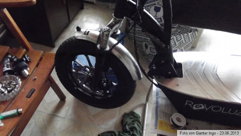

Mein Schutzblech vorne jetzt in Silbermetallic
Ein erster Versuch. Ich habe mein Schutzblech vorn vorbearbeitet und dann mit einem SIlbermetalliclack aus der Spraydose besprüht. Anschließend das Ganze für ca. 30 Minuten bei 150 Grad im Backofen getrocknet und auskühlen lassen. Auf den ersten Blick kann sich das Ergebnis sehen lassen. Ist aber meine persönliche Meinung.
Ob sich das bewährt, wird sich noch herausstellen. Klar dürfte ja wohl sein, dass man Schmutz viel, viel eher sehen wird. Da ist halt ein schwarzes Schutzblech besser, um Dreck zu vertuschen. Ich denke, ich sollte es zunächst bei dem Versuch mit dem vorderen Schutzblech belassen. Hinten sieht man das Schutzblech sowieso kaum, da ja noch Gummischmutzfänger, Gepäckträger und Körbchen oder Topcase das hintere Schutzblech verdecken. Ohnehin müste ich, um das hintere Schutzblech demontieren zu können, das komplette Hinterrad samt Motor ausbauen. Na mal schauen, ob ich es mir nicht doch noch kurzfristig anders überlege, solange der Revoluzzer noch in meiner Wohnung steht.
So, hier ein Foto:
So, hier ein Foto:
Zuletzt geändert von Ganter Ingo™ am Sa 28. Jun 2014, 08:02, insgesamt 1-mal geändert.

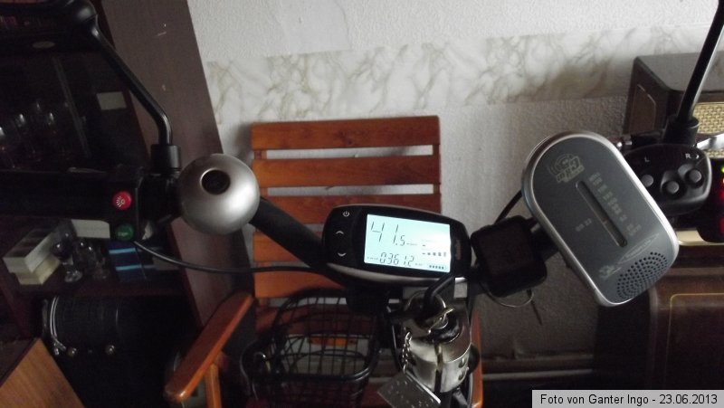

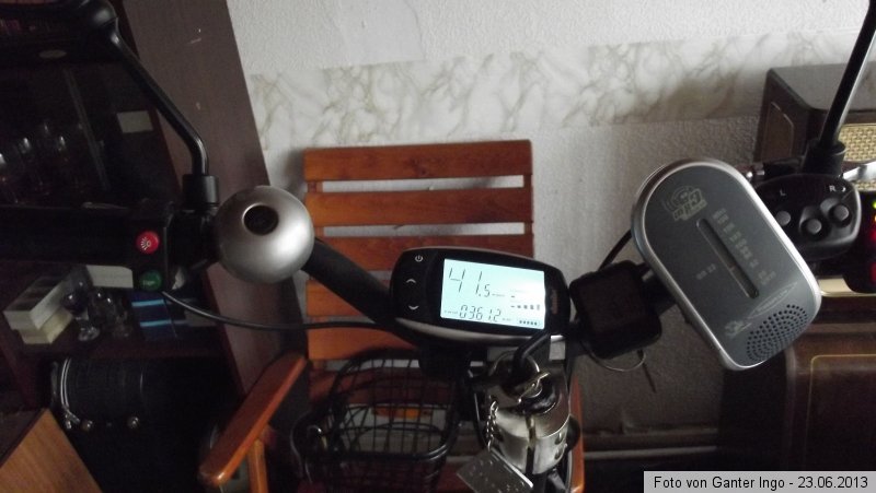

Meine Lenkerbestückung und Multifunktionsdisplay
So, da ich nicht nur ein Frühaufsteher (Heute um 05.00 Uhr), sondern auch ein Früharbeiter (in Rente) bin, mache ich mal weiter. Es geht um meine Lenkerbestückung und noch einmal um das Multifunktionsdisplay.
Auf dem nachfolgenden Foto könnt Ihr die Bestückung meines Lenkers sehen. Außer den Grundkomponenten des Revoluzzer/Revoluzzi wie Griffe, Außenspiegel Schalter Licht/Hupe und Drehstromgriff seht Ihr von Links nach Rechts: Fahrradklingel, Multifunktionsdisplay (fast mittig), daneben der Fahrradtacho (etwas schwer zu erkennen, weil zu dunkel), Fahrradradio und Sender für die Funkblinker. Nun ist das Teil aber auch proppenvoll.
Ich habe noch mal einen Test gemacht. Das Multifunktionsdisplay verliert nicht seine Angaben zur gefahrenen Kilometeranzahl, wenn das Display komplett vom Controller getrennt wurde. Klar war ja schon, dass die Einstellungen erhalten bleiben, wenn "nur" die Stromzufuhr unterbrochen wird.
Was zeigt das Display an? Da wären km/h, Trip (also gefahrene Kilometer), CURRENT, ASSIST und die Batteriefüllstandsanzeige (etwas genauer als nur die drei LED). Weiß der Willi was, was mit CURRENT und ASSIST gemeint ist. Außer der Möglichkeit, die Anzahl der gefahrenen Kilometer wieder auf Null zustellen. finde ich überhaupt keine Möglichkeiten, weitere Einstellungen vorzunehmen. Ob es diese doch gibt, bleibt im Verborgenen, da es bis jetzt keine sinnvolle Bedienungsanleitung gibt.
Mein persönliches Fazit und völlig wertfrei für die Menschen, denen ich selbstverständlich eine eigene, andere Meinung zugestehe: Eine mit rund 90,00 Euro nicht sinnvolle Investition. Es gibt Fahrradtachos, die bieten mehr Möglichkeiten. Auch mehr Möglichkeiten, wie der standardmäßig verbaute Fahrradtacho an Revoluzzi und Revoluzzer. So zum Beispiel die Neuprogrammierung von ODO (Gesamtzahl der bisher gefahrenen KM und nicht nur der Tageskilometer usw.), Licht und anderes.
Wer einen Revoluzzer oder Revoluzzi aus den Vorjahren haben sollte und über eine Nachrüstung auf das PLUS-Paket nachdenkt, sollte es bei dem ALU-Trittbrett belassen. Das ist eine Investition, die sich wirklich lohnt. Und wer jetzt ein Fahrzeug bestellt, kann es auch bei der Basisversion belassen und sich zusätzlich das ALU-Trittbrett bestellen. Und ab Fahrzeugjahrgang 2013 ist ja ohnehin der neue Controller mit dem zusätzlichen Anschluss für das Multifunktionsdisplay eingebaut, so dass ein späterer Nachkauf dieses, wenn mal eine Bedienungsanleitung vorliegen sollte, aus der sich Einstellmöglichkeiten und Hinweise zum Funktionsumfang ergeben, machbar und sinnvoll ist.
Zuletzt geändert von Ganter Ingo™ am Sa 28. Jun 2014, 08:03, insgesamt 1-mal geändert.

maschut
Re: REVOLUZZER & REVOLUZZI - Berichte, Tipps, Hilfe u. a.
@carsten Super danke
@ingo
Wenn das multifunktional Display wirklich nicht mehr kann ,währe das echt ne Frechheit Und 90€ echt zu viel
Beim e-Bike geht es doch auch.
40-50€ maximal
Da kann ja jeder Fahrrad tacho mehr.
Wird man ja sehen wenn die Bedienungsanleitung raus kommt .
Wenn jemand den Revoluzzer in der pluswariante kauft spart man 30 Euro ,als wenn man das aufrüstkit kauft.
Damit würde das Display 30 Euro günstiger sein bzw.15€ 15€ wegen dem Trittbrett
@ingo
40-50€ maximal
