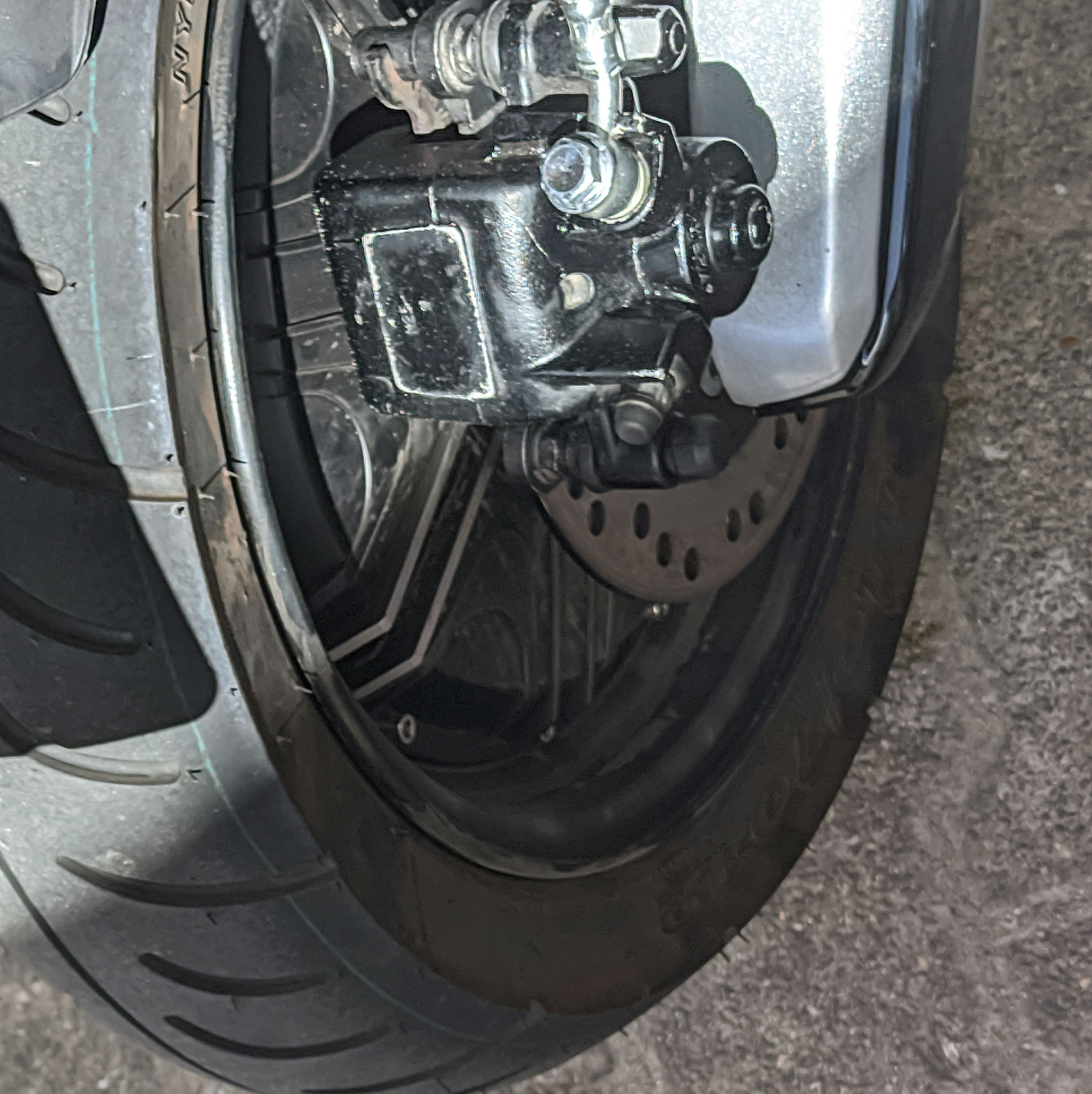

Tante Edit sagt : Auf dem Bild ist auch zu erkennen das man den YUANXING Reifen durchaus bis kurz vor die Kannte fahren kann.

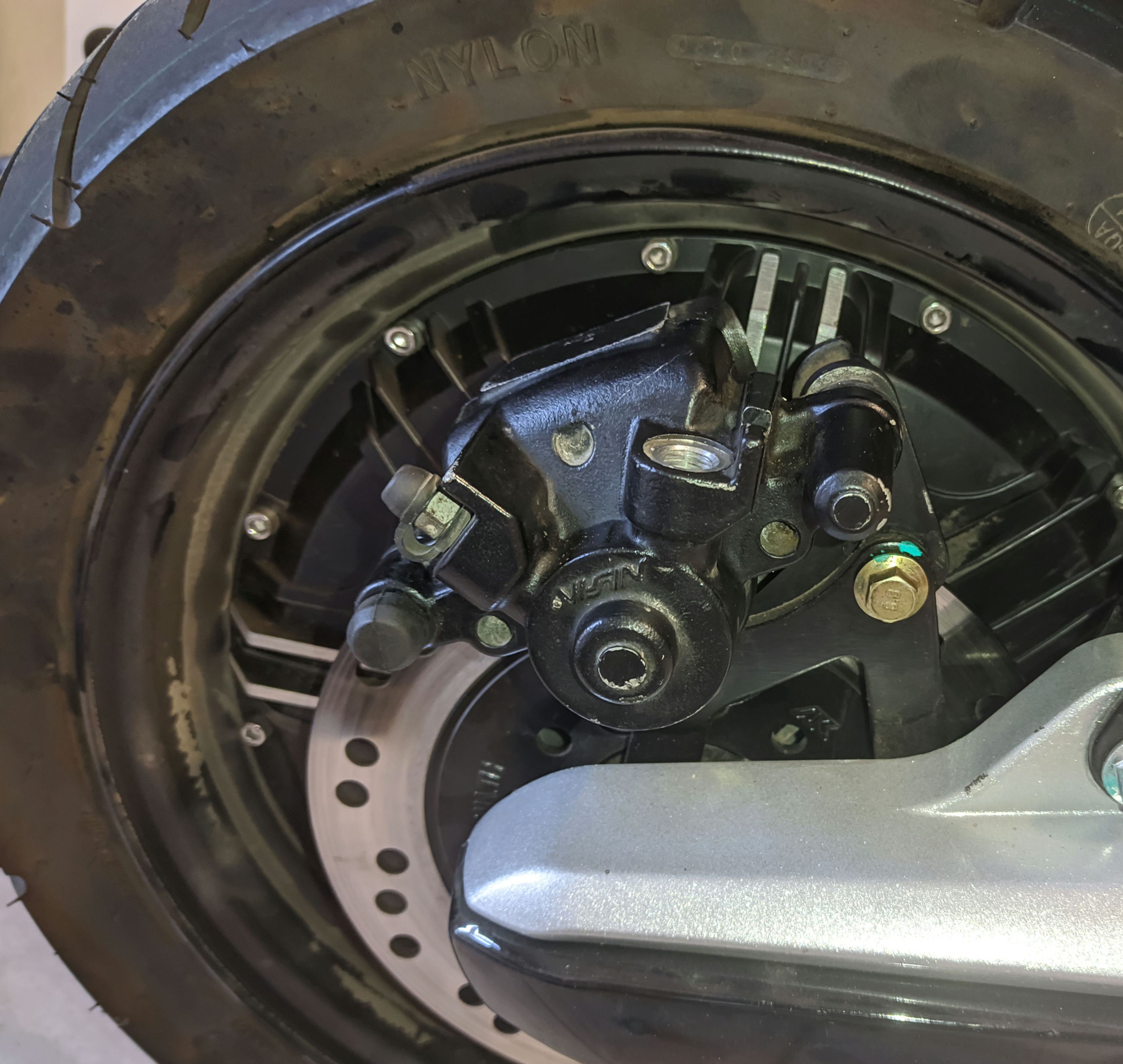

Der "neue" Nissin Bremssattel vom Suzuki Burgman hat schon mal an seinen neuen Bestimmungsort Platz genommen. Morgen kommen noch final die Bremspumpen und die Stahlflex Leitungen dran.

Es ist vollbracht, die Chinesen Bremspumpen ächtzen nicht mehr wenn voll hinein langt denn jetzt werkeln Nissin mit 14mm Kolben dort. Verbunden ist das ganze jetzt mit Stahlflex. Es quietscht, rattert bzw. Es findet nichts unnormales mehr statt. Endlich...

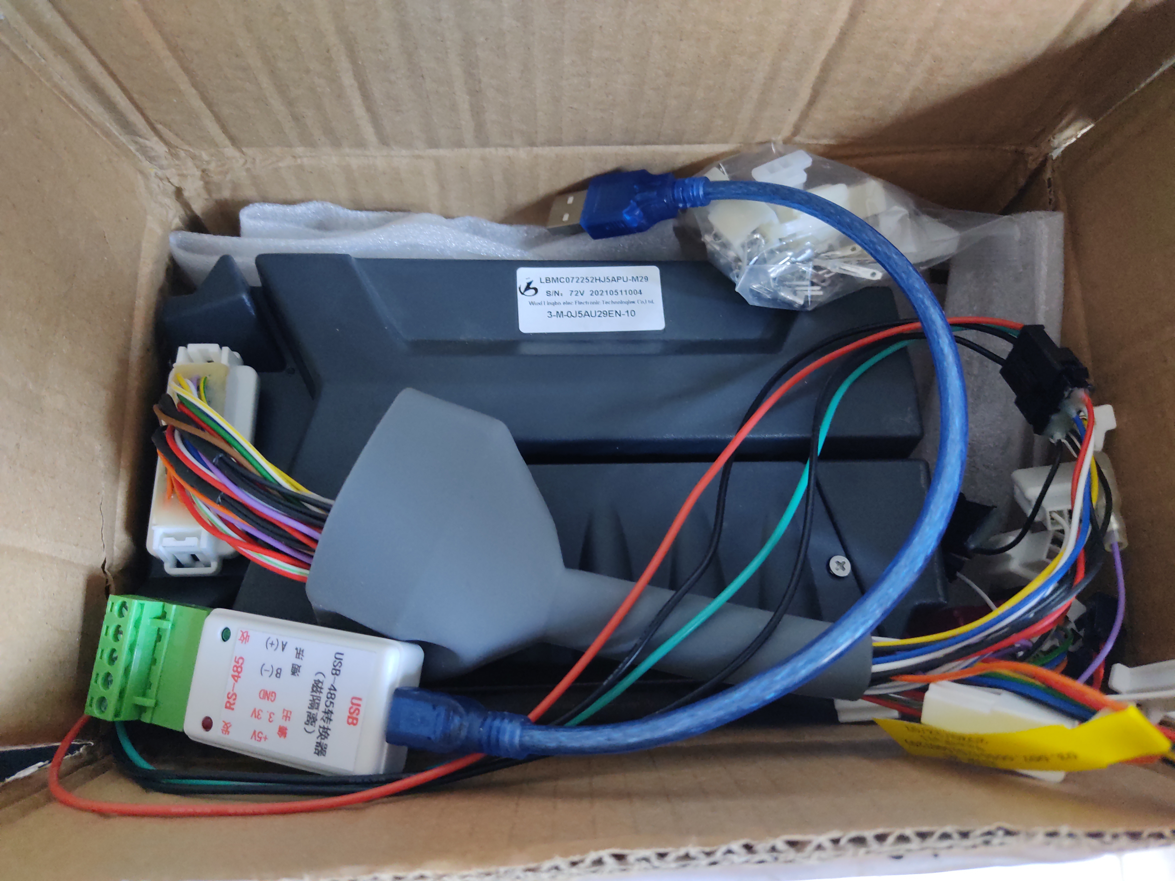

Trai trara die Post war da...
Gleich mal bespielen das Teil.
