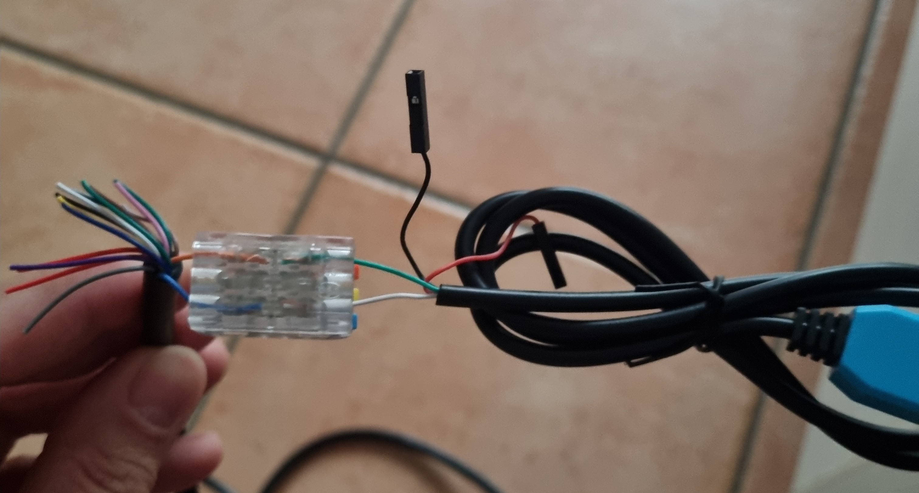

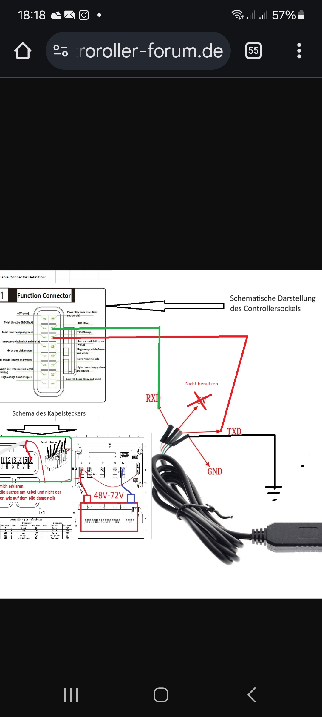

Re: Seat Mo mit Votol EM150/2 die Einstellungen
Ich habe eine Frage zu dem USB Kabel.
Wird GND (schwarz) mit dem OBD Kabel verbunden, oder muss das irgendwo an Chassis?
Dem Bild nach zu urteilen hast du das falsche USB-Kabel. Das für unsere Roller richtige Kabel hat ein blau-transparentes Gehäuse am USB-Teil und nur zwei Drähte: CAN-L und CAN-H. Ich hätte noch so einen USB-Adapter zum Selbstkostenpreis abzugeben. Bei Interesse bitte PN
Ich habe das Kabel, welches hier im Forum im Votol Controller Chat genommen wird.
Geht das nicht beim Silence?
zum drölfzigsten Mal: Ein EM150/2 (im Silence) wird per CAN-Bus angesprochen und nicht über eine serielle Schnittstelle wie im Screenshot gezeigt. Die CAN-Varianten besitzen diese serielle Schnittstelle gar nicht.
