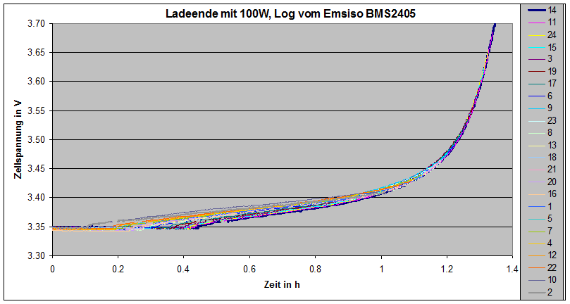

Ja, das hätte ich gern auch geprüft, aber das BMS samt den Balancerwiderständen (alles in einem Gehäuse drin) ist innerhalb des von oben "versiegelten" Batteriefachs eingebaut. Ich kann beim Loggen nur die Zellspannungen und die Temperaturen im BMS-Gehäuse verfolgen. Was während dem Laden genau passiert kann ich so nicht sehen, z.B. ob einzelne Zellen schon blanciert werden, mit immerhin 0,5A, während von außen noch 1A reingeschoben wird, oder ob die 3,7V Abschaltzelle nach Ladeschluss von seinem Balancer runtergezogen wird kann ich (noch?) nicht beobachten. Eigentlich müsste das bei Spannungs-Messwerten alle 2 Sekunden durchaus zu sehen sein, denn laut Anleitung wird immer 7 oder 9 Sekunden entladen, gefolgt von 1 Sekunde Pause. Dies sollte einen Stufenverlauf in der Zellspannung hervorrufen, der in diesem Takt runter und dann wieder ein bisschen hochgeht. Ich werde mir das mal ganz genau auflösen in einem Diagramm, aber außer A/D-Wandlungsstufen erwarte ich da nichts zu sehen gegenüber z.B. der untersten Zelle, die garantiert nicht von einem Balancer belangt werden dürfte...
Ich habe schon mal den zeitlichen Versatz ermittelt, mit dem jede Zelle die Spitzenspannung der Zelle 2 erreicht, in Relation zur Abschaltzelle 14, und das ist bis zu etwa einer Stunde, was bei identischen Zellspannungsverläufen einen Kapaverlust von ca. 1Ah der Zelle 2 gegenüber der Zelle 14 bedeuten würde.
Da aber dabei klar wird, dass je "leerer", desto höher kommt schon mal die Zellspannung an diesem Punkt an, die Zellen keineswegs denselben Spannungsverlauf bei "Voll" aufweisen können. Die vermeintlich leerste Zelle 2 hat womöglich bei der Steilheit, die Zelle 14 bei 3,7V erreicht, schon 3,9V... Das wird dann mit Grafik einfacher zu verstehen :roll:

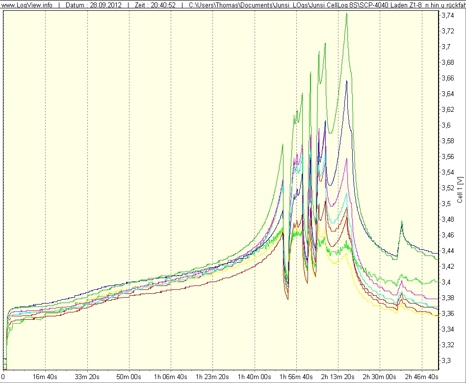

interessante Grafik, aber wenn das Ladegerät bei erreichen von 3,7V der ersten Zelle abschaltet, wird da nicht viel balanziert werden.
Ich denke mal das balnzieren findet schon vor Deiner aufzeichnung statt.
Bei mir sieht der Ladeverlauf (allerdings kann ich immer nur 8 Zellen mitloggen) so aus - ohne BMS.
Mein Ladegerät schaltet ab wenn eine Gesamtspannung von 72V erreicht wird. Es wäre wahrscheinlich optimal einen Balancer einzusetzen der bei 3,5 V einsetzt.

Ja das mag tatsächlich so sein, dass schon während dem Ladevorgang angeblich balanciert wird, nur habe ich noch keine Anzeichen davon gefunden, bzw. konnte diesen Bereich des Ladens auch noch nicht mitloggen. Hier mal meine letzten zwei Übungen.
Zuerst die Darstellung des letzten Aufbäumens vor dem Abschalten des finalen 100W Ladevorgangs. Dabei diente Zelle 14 als einzige >3,7V-Zelle als Basis. Alle anderen Zellen sind um jeweils so viel Zeit zurückverschoben, dass ihre höchste Spannung beim Abschalten genau auf der dunkelblauen Kurve von Zelle 14 liegt. Man sollte jetzt doch eigentlich erwarten, dass alle anderen Zellen von ihrem Verlauf her sich mit dem von Zelle 14 decken, doch dies ist beileibe nicht so:
Im Prinzip ist der Spannungsverlauf jeder anderen Zelle zunehmend flacher, je geringer ihre Maximalspannung beim Abschalten war. Das heißt für mich, dass bei weiterem Laden dieser nicht ganz so vollen Zellen der gesamte Anstieg flacher verlaufen müsste als von Zelle 14, die als erste die Ziellinie überquerte, und somit womöglich die Zelle mit dem geringsten Maximum (Nr. 2) eigentlich die mit der höchsten Kapazität sein müsste??? Andererseits hätte bei mit Nr. 14 identischem weiteren Anstieg die Zelle 2 noch ca. 0,33Ah and Ladung "verpasst" gegenüber der 14. Vielleicht habe ich aber auch einen Denkfehler hier?

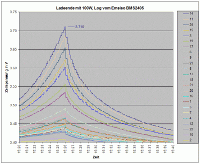

Und hier noch der feiner aufgelöste Spitzenbereich, in der Hoffnung, Spuren von Balancing von wenigstens den spitzesten Zellen zu entecken:
Doch scheinen die Stufen bei ALLEN Zellen aufzutreten und sind daher eher Messbedingt. Nur bei der Nr 3 (die 5te von oben) gibt es bei etwa 15:29 rum einen kurzen Anstieg im abfallenden Ast zu verzeichnen, der von einer Erholungsphase zwichen Balancing-Pausen herrühren könnte. Aber überzeugend ist das nicht...
@rafi, Dein Ladegerät vollführt ja richtige Bocksprünge gegen Ende, ist richtig übervorsichtig beim Ranstasten ans Maximum. Aber lieber so als jedes Mal ein paar Zellen zu verbrutzeln :D
