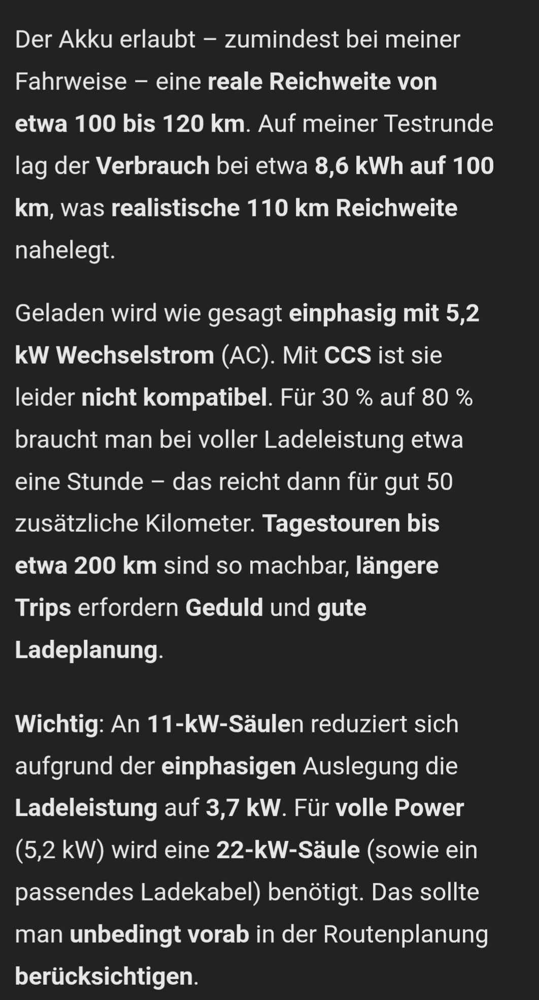

Interessanter Bericht zur Livewire S2 von den steckerbikern:
https://steckerbiker.de/news/fahrzeuge/ ... ten-blick/
Folgender Ausschnitt zum Laden mit der S2:
Fazit: Im Vergleich zur S2 sollte man seine Warte-/Lade- und "Leidenszeit" mit CCS bei der WN7 halbieren können. Wem das nicht ausreicht, muss 5-10k mehr ausgeben und ein anderes Bike kaufen.
