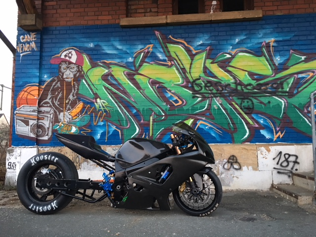

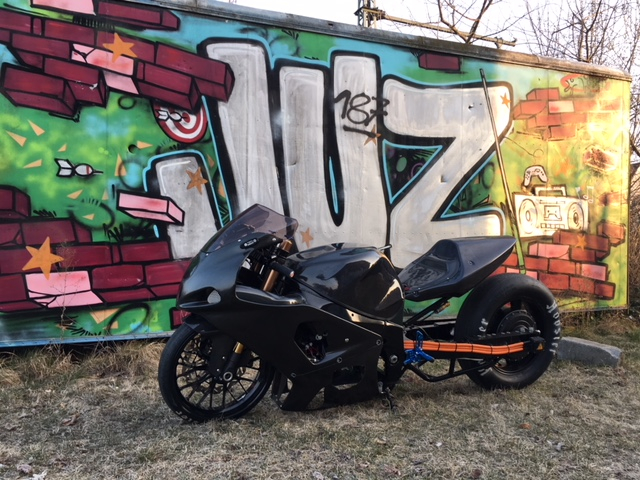

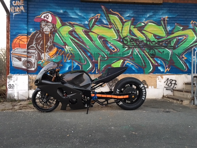

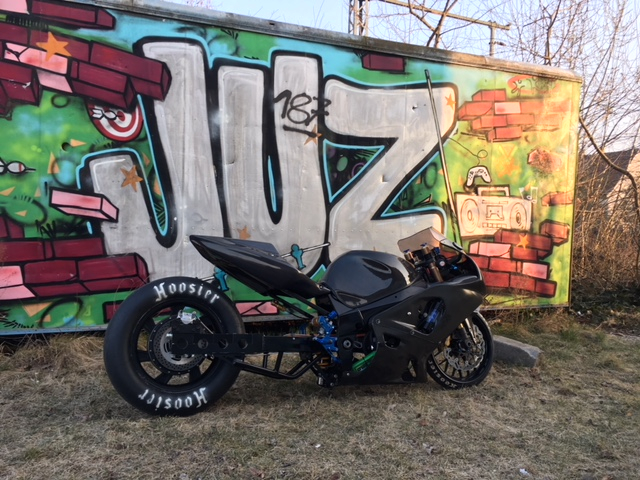

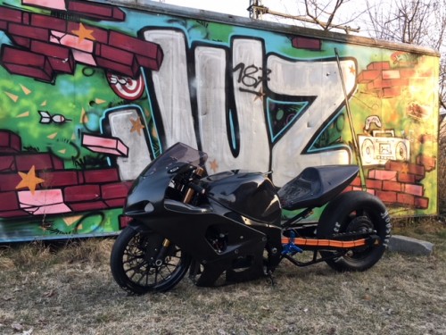

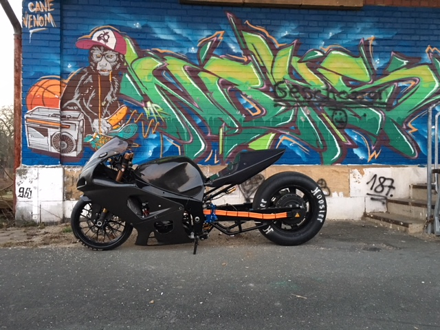

Habe nun den Phasenstrom auf 800A erhöht und siehe da .... nun klappt es auch zum ersten Mal, seitdem ich den Motor habe, mit schwarzen Strichen beim Beschleunigen:
https://youtu.be/LDEAdqyNhtA
Habe das schöne Wetter am We genutzt, um ein paar Fotos zu schießen.
Und falls es noch jemanden interessiert, ich habe auf YouTube einen kleinen Clip reingestellt, worin ich etwas über das Bike erzähle, inkl. kleiner Testfahrt:
https://youtu.be/GDF5tAMi8rw
