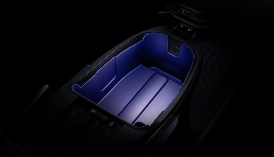

Hallo ich habe den 3. Akku eingebaut. In der Anleitung steht irgendwas von einer Akkuabdeckung. Ich wüsste nicht was damit gemeint ist. Der Akku liegt ja jetzt nur lose im Fach und wird bei jeder Bodenwelle hüpfen. Fehlt da was bei mir?

Ja, bei mir wurde eine Abdeckung mitgeliefert. Also eine Kunststoff-Schale, die schön passgenau ins Helmfach passt.

Hab mal Bilder rausgesucht zu dem Einsatz mit 3tem Akku , sollte eigentlich zum Akku dazu gehören finde ich :)

Ja eigentlich schon. Laut meinem Händler bekommt man diesen nur dazu, wenn man gleich die Variante mit 3 Akkus kauft. Beim Kauf vom 3. Akku im Nachhinein ist dieser nicht dabei.
