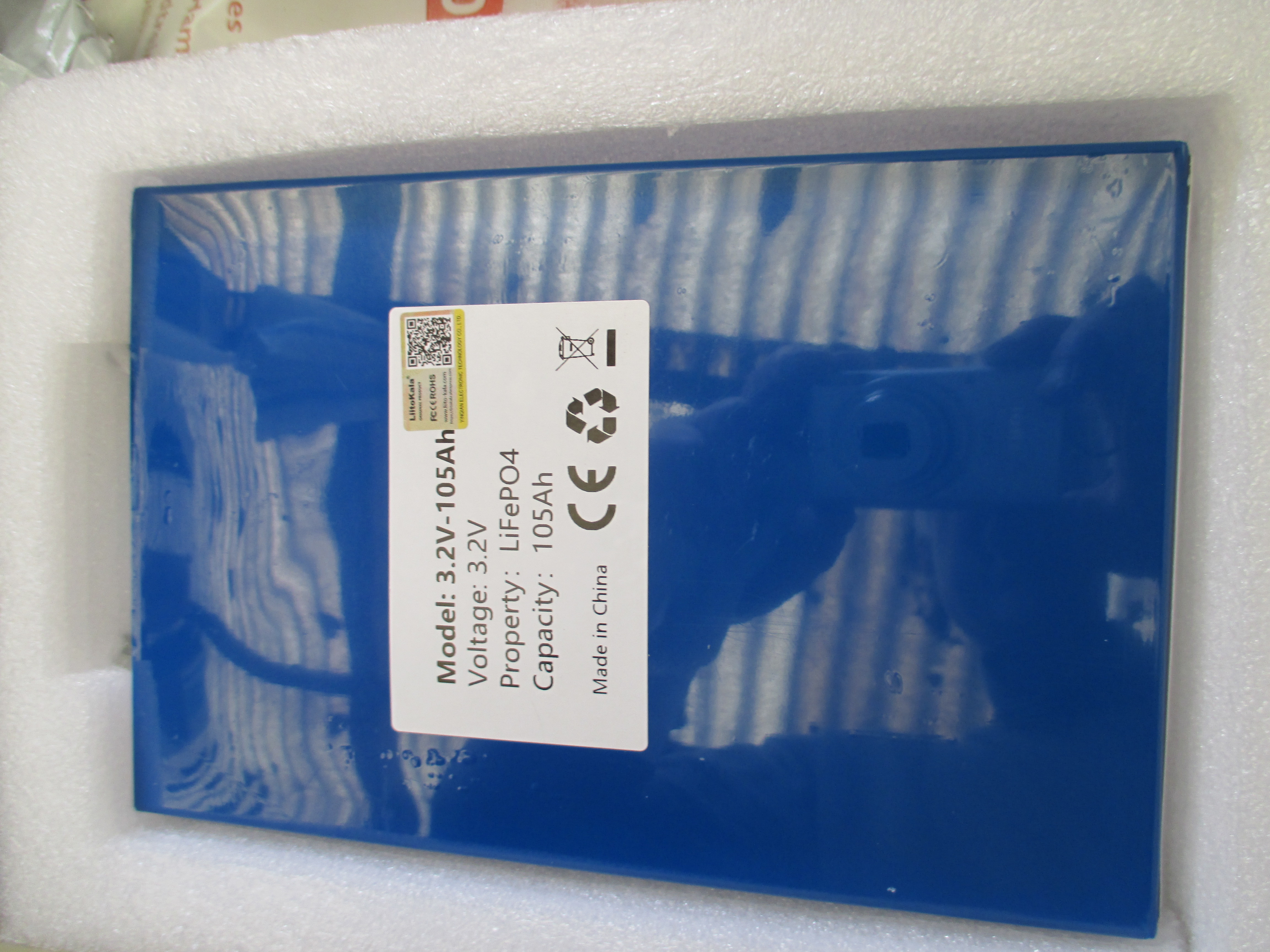

https://de.aliexpress.com/item/10050049 ... pt=glo2deu Ersatz für Zelle 6 ist Freitag eingetroffen. Mit M6 studs - M6 Bolzen. Vor 8 Wochen mußte ich noch rund 50,- Euro bezahlen.
Die Leerlaufspannung der Zelle beträgt 3,28V. Das dürften 30% SoC sein. Den Innenwiderstand kann ich leider nicht messen.

Es geht weiter. Jetzt sind es wieder 24zig betriebsbereite Zellen.
