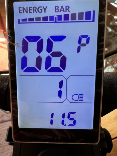

Manche Display haben unter Punkt 6 Zentimeter Werte, manche Zoll. Stelle es bei dir mal auf 11,5. Das ist bei mir der Fall. 11,5 mit GPS abgeglichen zeigen bei mir die richtigen km/h auf dem Display an.Forcanico hat geschrieben: Do 24. Mär 2022, 07:39 Mit dem Wert auf 27.1 das kann nicht sein, das würde heißen dass ich jetzt 50 kmh fahre,das kommt mir nicht so vor

Abgeändert, jetzt fährt er 21 kmh,das kann doch auch nicht stimmen, schneller wie vorher fährt er aber wirklich und der Anzug ist auch wahnsinn

Ohne Abgleich mit GPS kannst du das nicht genau einstellen. Könnte bei dir auch 12 oder 12,5 sein. Das musst du wirklich mit einer GPS App und deinem Handy abgleichen.
Mein Evoking lief anfänglich laut Display 50 km/h dann habe ich das mal mit einer GPS App eingestellt und jetzt komme ich mit dem 48V Akku nur noch auf 43-44 km/h. Mit dem 52V Akku auf 47-48 km/h

12,5 scheint mir realistisch zu sein mit 25kmh werde das heute Abend mit GPS Messen.

ja stimmt einige displays haben zentimeter oder halt zoll werte zur einstellung. ich hab zum beispiel zentimeter und ich hab heute mal morgen mal schnell aufs display geschaut und das total verpennt mit den zoll. hast du jetzt per gps den richtigen wert für dich zur einstellung gefunden ? was fährt er jetzt ?

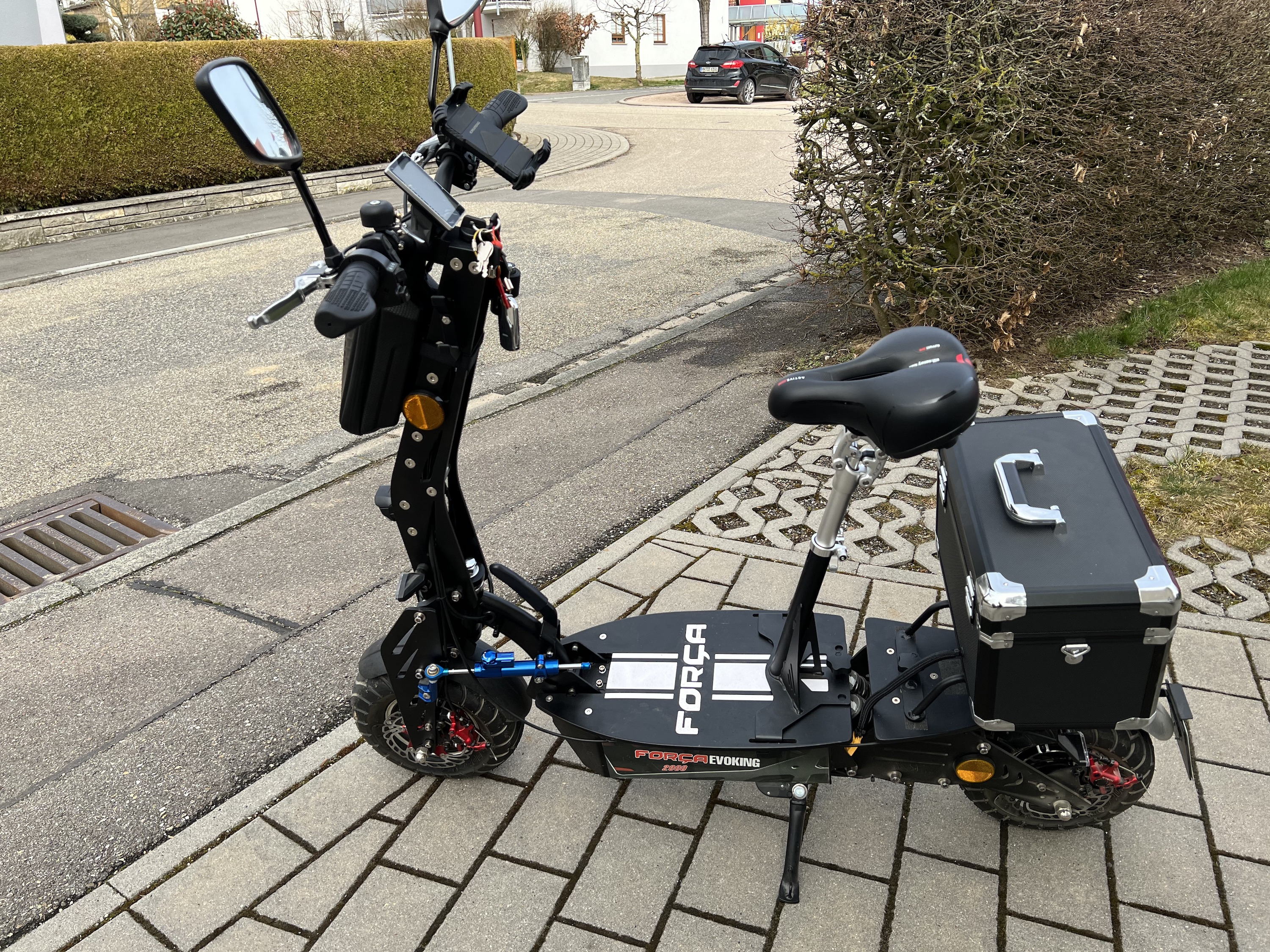

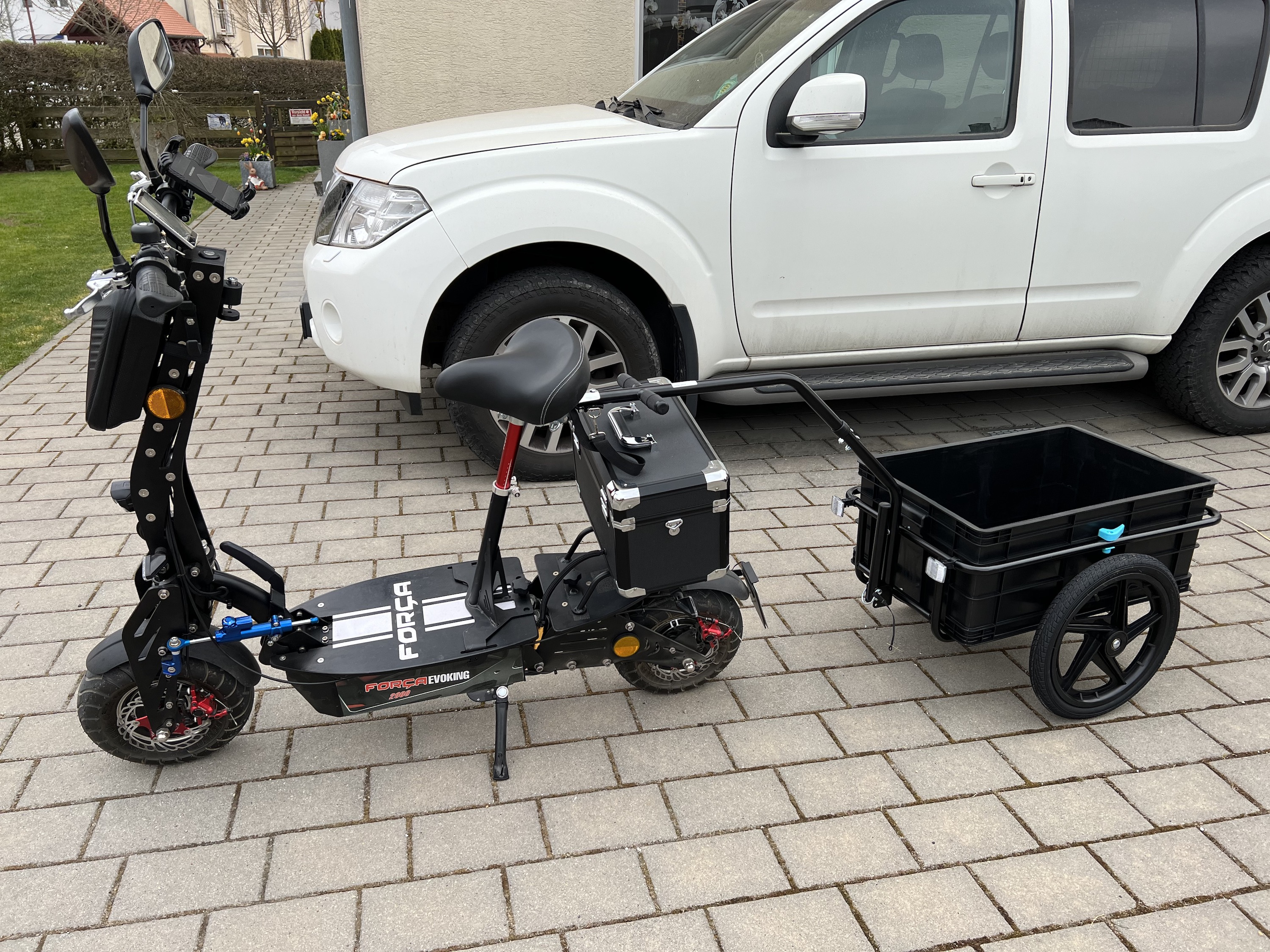

Hallo zusammen
Das Wetter hat bis jetzt gepasst. Habe einige kleinen Touren unternommen. War eigentlich täglich unterwegs.
Am Samstag ist mein Hänger gekommen. Sonntag war dann Basteltag.
Hänger zusammengebaut und meinen zweiten Controller mit vorne rein verstaut. Jetzt passt auch der größere 52V Akku unter das Trittbrett.
Für den Hänger musste ich allerdings eine normale ungefederte Sattelstange mit dem originalen Sattel verwenden, den ich noch als Ersatz aufgehoben hatte.
Bei meiner gefederten Sattelstange mit dem Geelsattel musste ich die Hängerkupplung zu tief montieren. Da war dann kaum Platz zwischen Deichsel und meinem Koffer. Denn wollte ich nicht immer abbauen, wenn ich den Hänger dran habe.
Jetzt wechsle ich halt im Hängerbetrieb den Sattel mit Stange. Ist ja kein Problem mit dem Schnellverschluss.
Ohne Hänger und mit gefederter Sattelstange.

hee cool jürgen
da kann man auch noch mal ganz fix in den laden springen und ein paar bier und steaks fassen falls überraschungsbesuch kommt
und sieht selbst mit hänger noch schnittig aus

Da kommt jetzt seitlich noch gelbe und hinten rote Reflektor Folie drauf. Eine Abdeckung war auch noch dabei, dass nicht jeder meine Bierkiste und Steaks im Hänger sieht.
