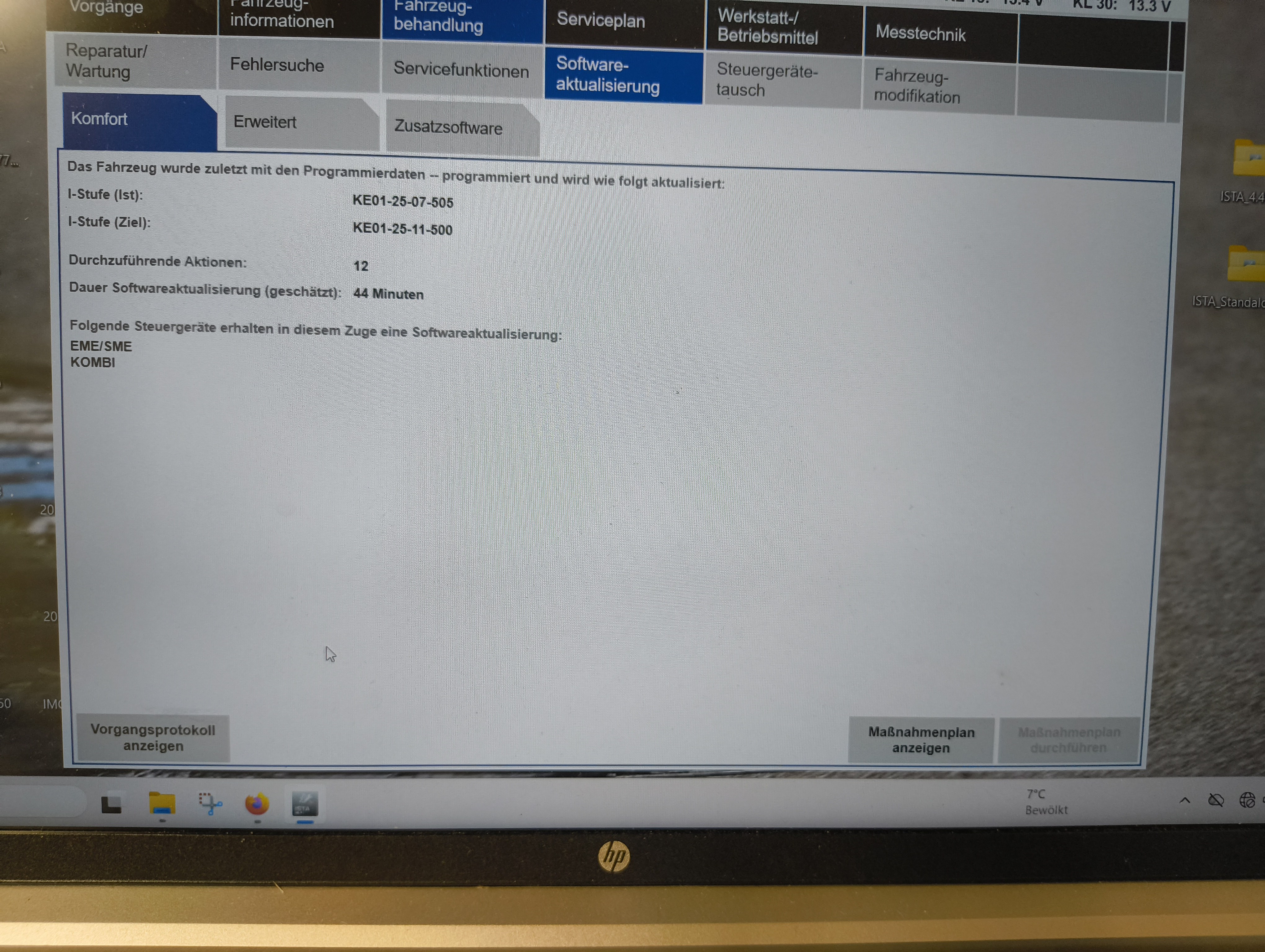

3. Abbruch zwischenzeitlich Nirvana...kein Zündung mehr erkannt komplett platt.
Nur einmal Systembatterie trennen hat dann funktioniert.

Wieder geschafft...Make Life a Ride... :lol:
Ca. 6h später.

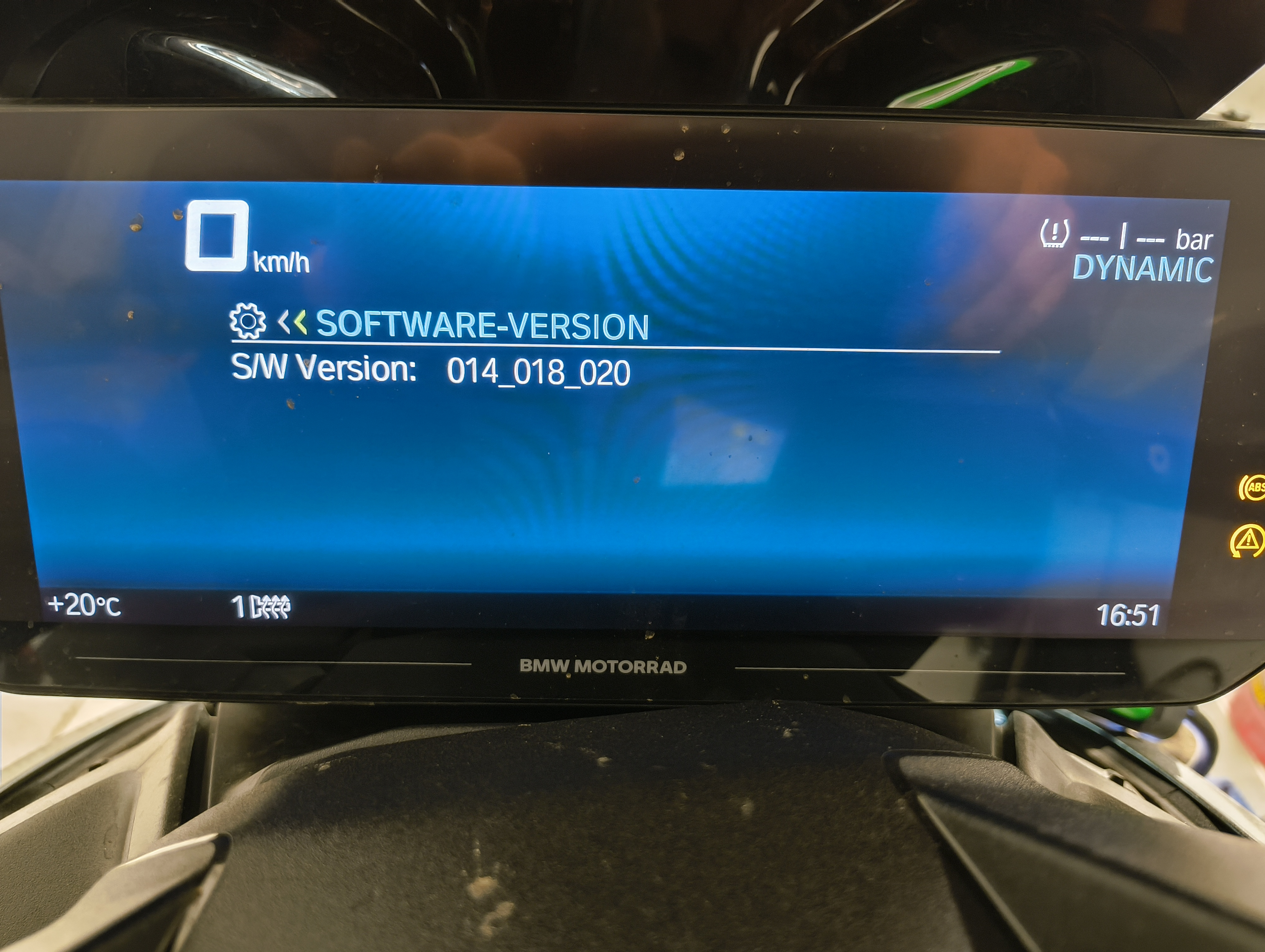

Erste Erfahrung ist das eben nach dem Ladevorgang 93 km auf der Anzeige stehen. Das sind Werte die es im Sommer gab. Aktuell ist es hier 4°C. Man muss auch etwas relatieren da ich heute morgen recht langsam unterwegs war wegen Nebel und Schleichern.
Der SoC wurde laut Ista neu kalibriert. Ich vermute das ist zumindestesns mal eine Anpassung an den Verlust den glaube ich u.a auch PhilipGhp bemerkt hatte.

Nach nun 2x laden kann ich sagen das sich die berechnung der Reichweite um ca. 10-15% erhöht hat. Was da nun genau vorgegangen ist kann ich nicht sagen aber ich vermute das bei den letzten beiden Versionen etwas "gestohlen" wurde.
