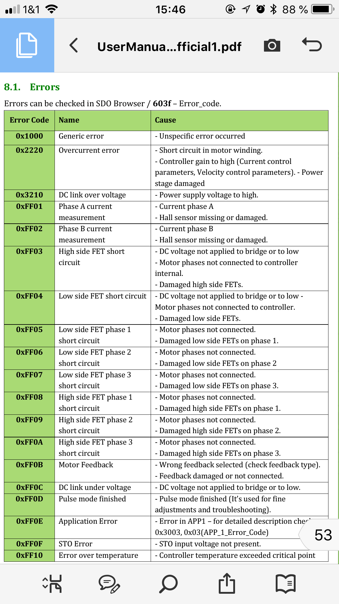

Habe gerade den Fehler reproduziert:
Hex 0x 2220: Overcurrent
Kann also nicht an der Batterie liegen oder?
Evtl. Die secondary current protection? Liegt bei 900A
System ausschalten und dann wieder einschalten und dann fährt die Kiste wieder!
Da ich ja im Torque Modus fahre bleibt doch eigentlich nur der current parameter, controller gain to high!
Was auch immer das bedeutet!
Das Messgerät, welches ich benutze hat auch eine inrush Funktion. Sollte ich evtl. Mal diese nutzen ?
( hoher Anlaufstrom bei Motoren). Obwohl die 800A müssten doch auch für längere Zeit anliegen, wenn sie denn fließen!

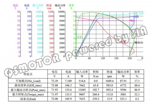

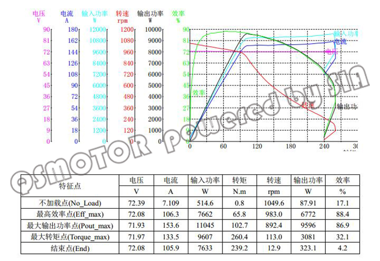

Mein SVMC072150 springt bei halbvoller Batterie beim Beschleunigen auch heraus. Mit voller Batterie passiert das eigentlich nicht. Mein Motor zieht im Leerlauf bei voller Drehzahl 7A Leerlaufstrom. Bremse ich den Motor auf Null steigt der Batteriestrom kontiunierlich auf 120A. Bei Block (Drehzahl Null) sind es noch 30A, weil der Controller Block erkennt und auf 1/4 Batteriestrom herunter regelt.
Gehe davon aus, dass der Motorphasen bei kleiner Drehzahl und Volllast 2,5 fach höher ist, als der Batteriestrom - in meinem Fall also 300A. Und diese 300A Motorphasenstrom fließen auch nur im Bereich 5..10km/h. Und bei einer Drehzahl > 70% ist der Motorphasenstrom stehst kleiner als der Batteriestrom.
Und last but not least, mit einer AC DC Stromzange wirst du nie einen korrekten Motorphasenstrom messen können. Beispiel QS 8.000W Motor. Max. Drehmoment ~ 240NM. Gehst du an der roten rpm Drehzahl entlang siehst du das Drehmoment entsprechend der Drehzahl. D.h. bei max. Drehzahl ist das Drehmoment = Null.
Je mehr Spannung, desto höher ist die Drehzahl. Je mehr Motorphasenstrom, desto höher ist das Drehmoment.
