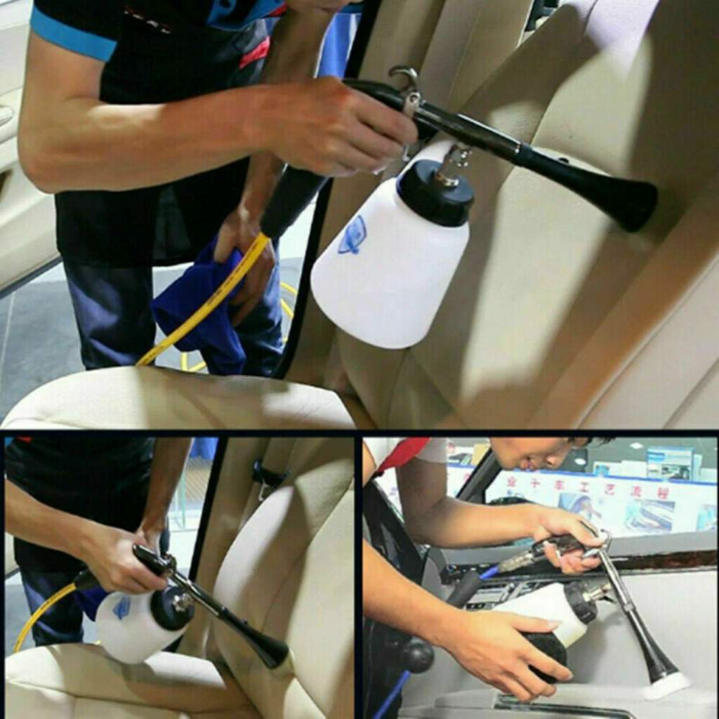

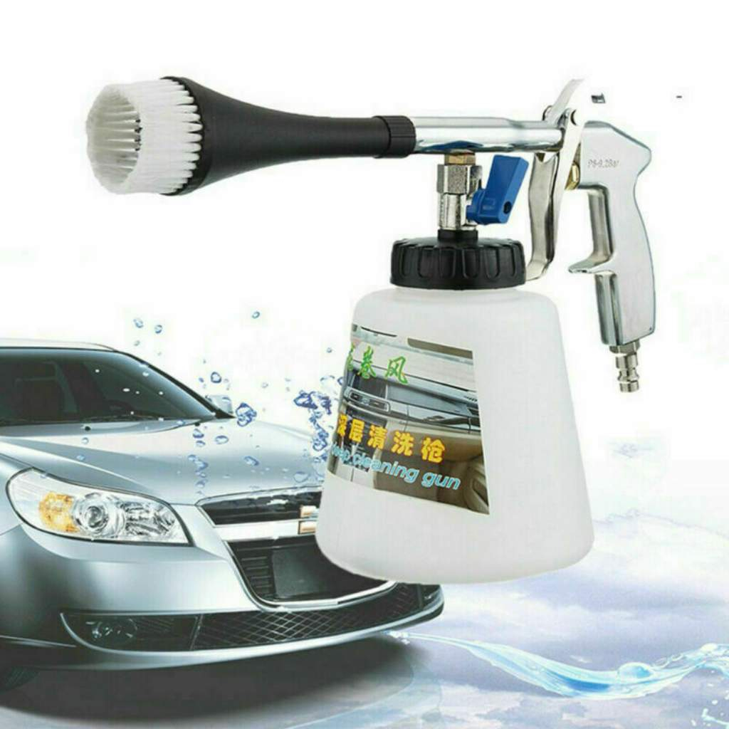

mal eine frage so in die runde
wie reinigt ihr eure scooter ? ich hätte da für die die luftdruck/kompressor daheim haben eine super idee für die reinigung. ich hab mir heute morgen und unseren aufbereitern den tornado geschnappt und meinen scooter damit feucht abgeblasen. wobei abgeblasen ja eher bei einem tornado das falsche wort ist. der tornado wirbelt ja mit unterdruck und durch einstellbare zugabe von reinigungsflüssigkeit (wasser,reiniger) den schmutz weg.
jetzt hab ich zwar einen sauberen scooter aber so ein bißchen neuen glanz wie im auslieferungszustand und vor allem auffrischung wäre doch auch ganz nett oder ? also noch ein bißchen "make up" für den scooter

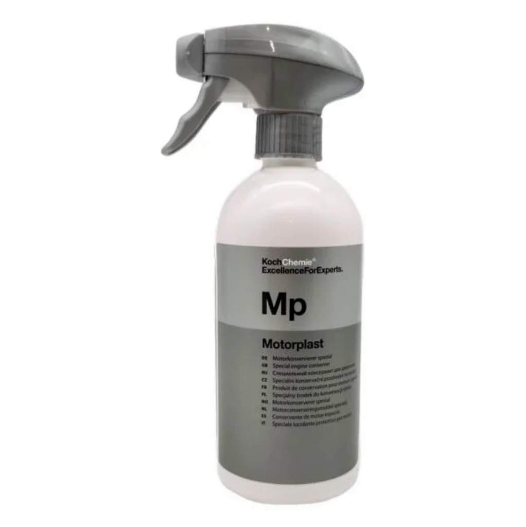

hier hab ich zum motor und kunststoffkonservierer von koch chemie gegriffen. ergebnis super. mein scooter sieht aus wie neu

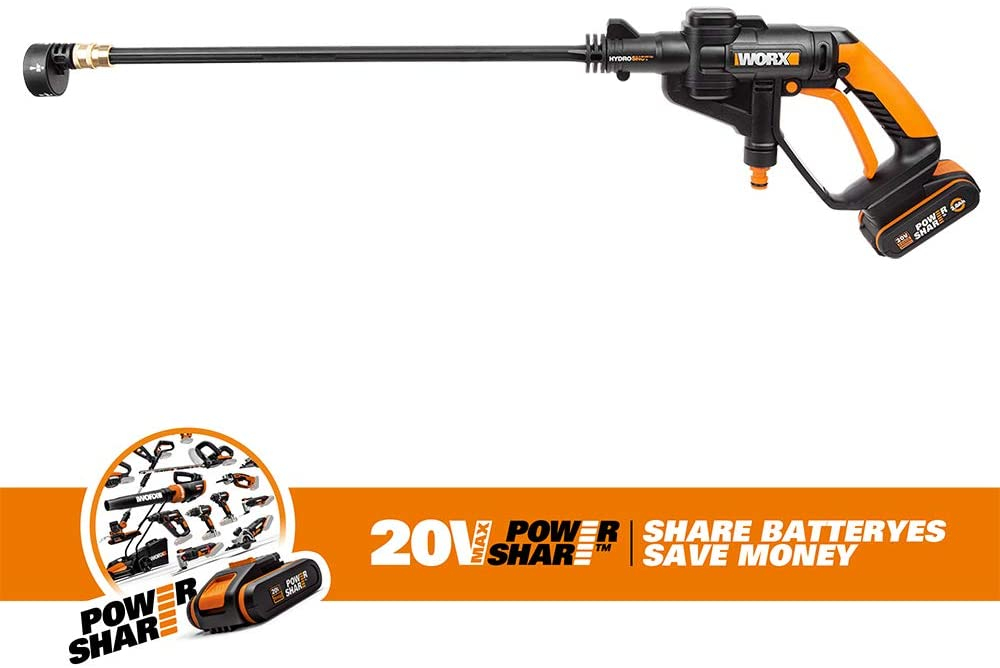

Ich habe da von Worx so einen Akku Hochdruckreiniger. Als Aufsatz gibt es eine Rundbürste. Die verwende ich auch zum reinigen von Autofelgen.
Der hat auch einen Kunststofftank für Reiniger, falls erforderlich.
Die Bürste sieht eher aus wie eine Klobürste in Miniaturausführung
Denke das Teil geht auch beim Evoking wenn es mal erforderlich wäre. Bis jetzt bin ich mit Druckluft gut hin gekommen.
Den Worx verwende ich oft, da sehr handlich und schnell einsetzbar. Reinige im Sommer immer den Lamellenfilter von meinem Whirlpool.

aber lass ihn nicht absaufen mit dem hochdruckreiniger
das ist wieder der vorteil mit dem tornado, ganz wenig wasser. die luft die da rauskommt ist eher nur feuchte luft. damit kannst auch perfekt polster, ja sogar den ganzen innenraum im auto sauber machen. nutze das dinge auch für das komplette cockpit samt radio
also meiner blinkt und blitzt jetzt wieder wie neu

Hallo Kai
Dein Reinigunsgerät kostet bei Ali nicht die Welt.
Werde mir auf deine Empfehlung hin das mal bestellen und ausprobieren.

jürgen mit dem teil machst du nichts verkehrt. da gibt es auch ein teures model von dem teil, ja das ist noch ein bißchen besser wie die billigen aber die billigen reichen vollkommen aus. damit kriegt man super ergebnisse hin. autoteppiche, sitze, türverkleidungen, holt den dreck aus den kleinsten ritzen raus. mit dem teil gibt es auch jede menge tricks. man kann wasser mit scheibenreiniger mischen, spüli mit wasser, du kannst nur wasser nehmen. du kannst wasser und sogar gibt es von koch chemie duftkonzentrate, wenn du da in das teil noch ein halbes käppchen von dem duftkontrat mit rein machst und dann deine autositze damit sauber machst oder die autoteppiche. dein auto riecht dann fast 3 monate lang
ist echt kein scherz, unsere haben nen neuen kollegen bekommen gehabt, typ großschauze. er kann alles und weiss alles. der honk hat 3 kappen von dem duftkonzentrat in den behälter getan. ja das auto roch anfangs nach zigaretten, erst kam das ozon-gerät zum einsatz. zigarettengeruch war weg. nun wollte er die sitze noch reinigen und beduften. das auto...wie soll ich das beschreiben ? aus 30 meter entfernung wenn die türen auf waren roch als würdest du dich in der fabrik für weichspüler befinden. so extrem nach frischer wäsche. das war der hammer. ja es roch gut aber die kundin die das auto kaufte ist völlig ausgeflippt. sie hatte kopfschmerzen davon
die wollte das auto fast wieder zurückgeben wenn der geruch nicht entfernt wird
der typ wurde vorher gewarnt, nur eine halbe kappe, er nahm drei kappen
ich nehm das duftkonentrat auch aber nur ganz sachte
