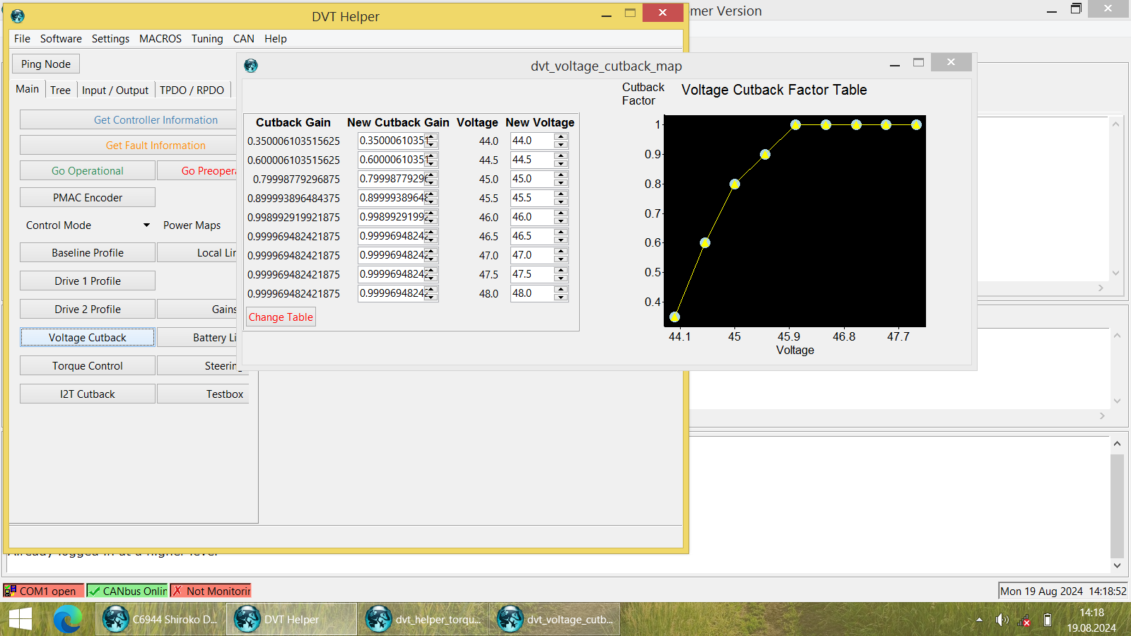

Heute einmal die Spannung am Hallgriffstecker gemessen: Versorgungsspannung 5,05V "Schleifer" 0,85 bis 4,24V Motor dreht ab 1,15V bis 4,24V - 0,04V mehr als erwartet. Auch mit 2V Sollwertspannung läuft der Motor schon volle Drehzahl auf dem Hauptständer - der Sevcon Gen4 arbeitet halt im Drehmomentmodus.
Ferner war ich heute nochmal mit der Software dran. Die DCF Datei habe ich wieder auslesen können, einzelne Parameter jedoch nicht. Die Parameter im tree, Parameterbaum, sind rot und können wohl nicht geändert werden.
