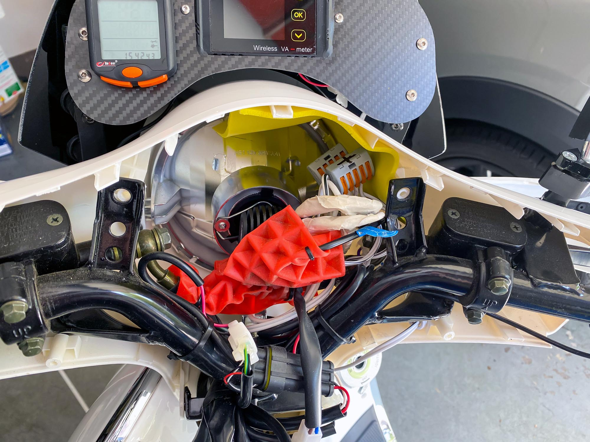

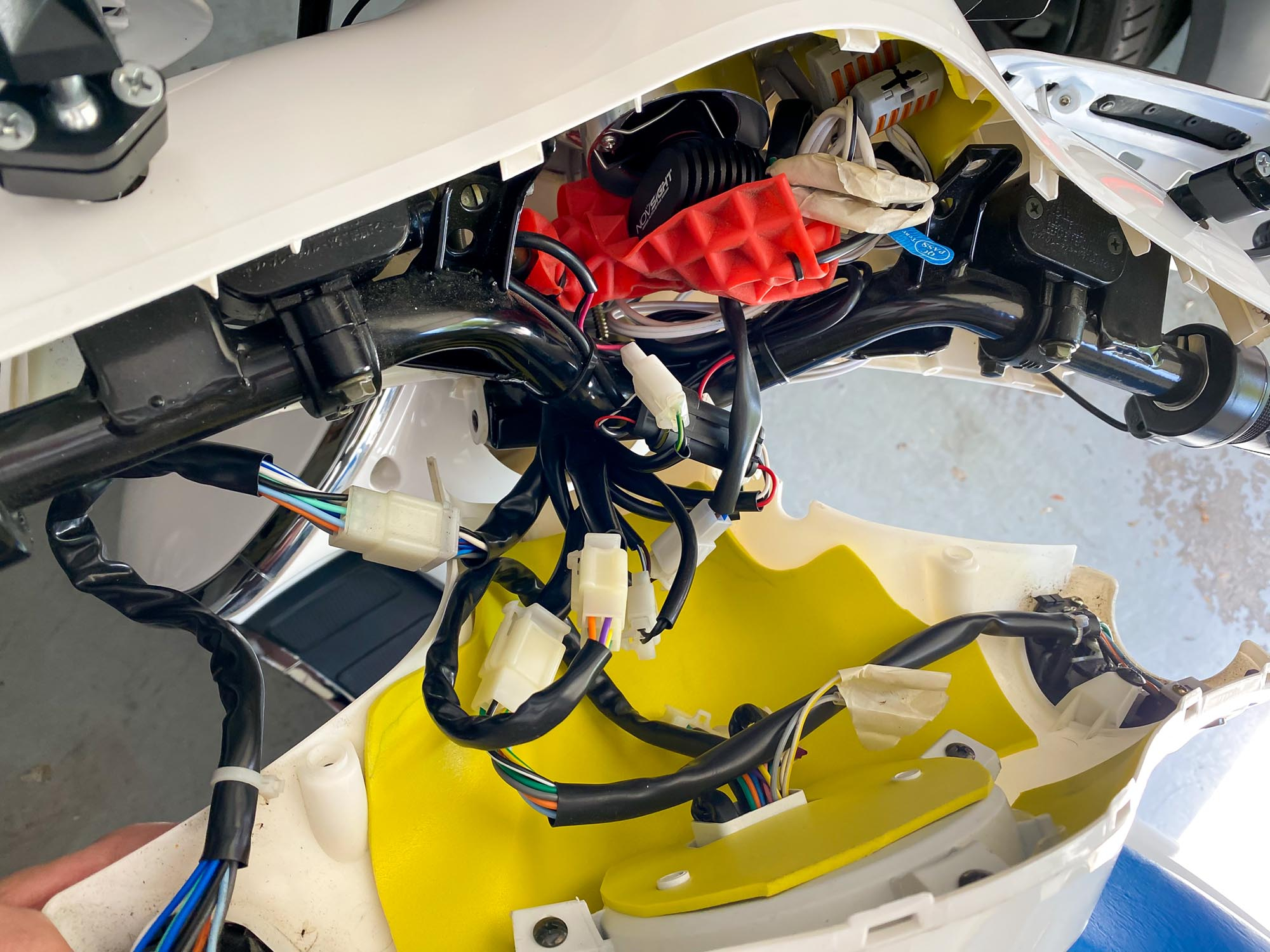

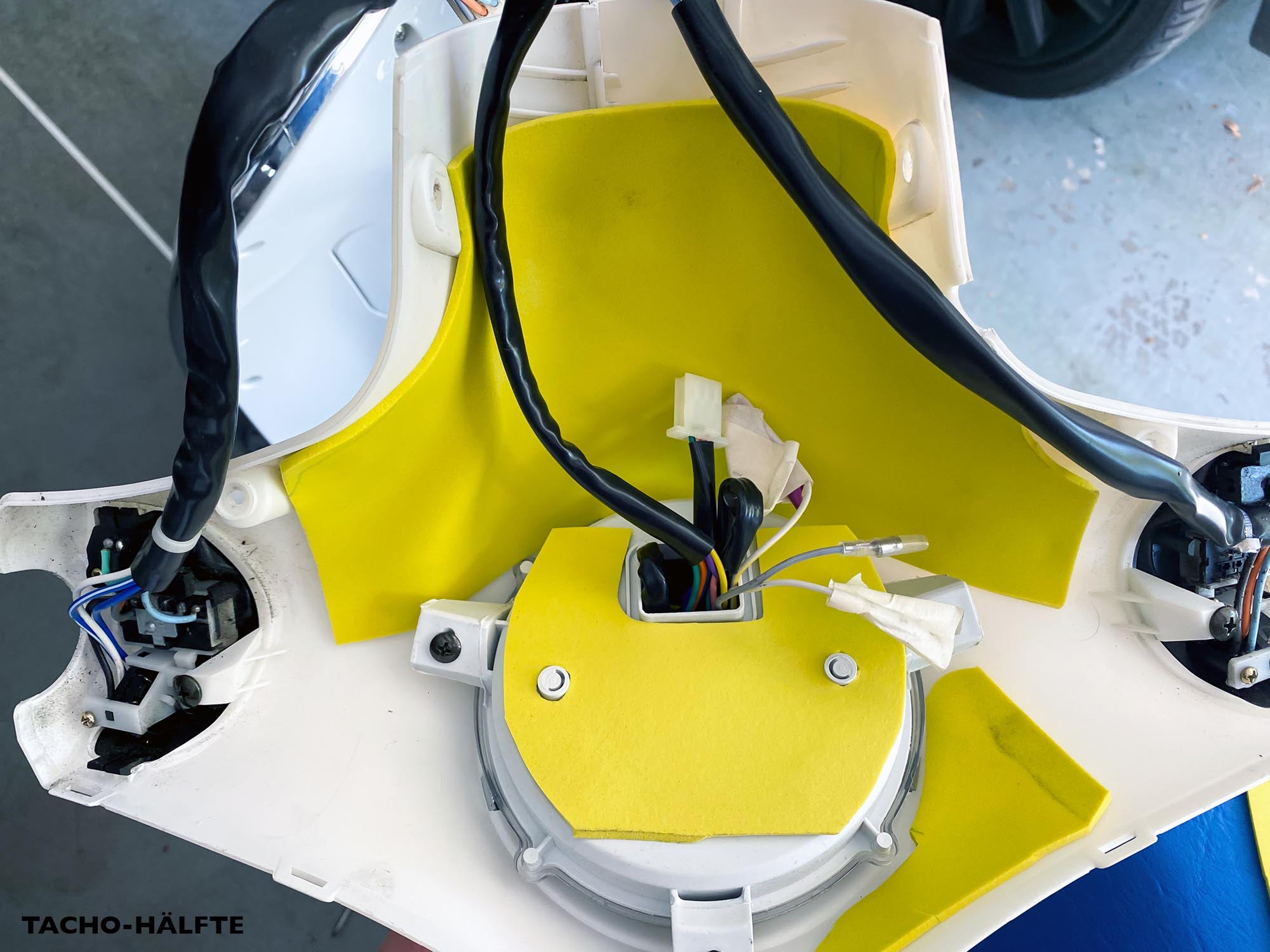

Ist euch schon aufgefallen, dass die Bimie schon eine Klapperkiste ist? Jeden Buckel auf der Strasse quittiert sie mit einem scheppernden Plastikgeräusch. Heute habe ich die Ursache gefunden (nachdem Schutzbleche etc. schon mit Alubutyl versorgt wurden) - die Kabelstecker HINTER der Tachoverkleidung klopfen bei unebener Strasse an die Verkleidung!
Also schnell die vier Kreuzschrauben am Tacho und seitlich herausgeschraubt, Tachoverkleidung unten etwas nach vorn gezogen und oben aus den Plastikhaken ausgeklipst (nach unten wegnehmen. Könnt das ja auch mal trainieren, falls ihr die Scheinwerferbirne wechseln müsstet. Dann muss der Verkleidungspart mit Tacho auf diese Weise weg, dass man die Birne wechseln kann). Und schon fällt einem eine Horde Stecker und Kabelgewürms in die Hände.
Da ich noch etwas Poron XRD übrig hatte (es geht jedes dünne Moosgummi) was dieses auch schnell mit doppelseitigem Klebeband an der Tachohälfte angeklebt. Sparsam verteilte, kleine Klebepunkte reichen zum fixieren völlig.
Zugeklappt, vier Schrauben wieder reingedreht, Probefahrt 'Buckelstrasse': AAAAHHH. HIMMLISCHE RUHE. Hatte bisher noch keine akustische Maßnahme am Roller, die so viel gebracht hat. Und ist in einer viertel Stunde erledigt. Der Roller hört sich ungelogen um 500 Eur wertiger an, ohne das Geschepper.
"Lenker-Hälfte" der offenen Verkleidung mit Scheinwerfer. Die rote Back-Silikonmatte ist nur Schutz vor
der heissen Scheinwerferbirne; einfach nicht beachten).
Tacho-Verkleidung mit aufgeklebter Schutzmatte
Hier sieht man schön die zahlreichen Stecker, die bei jedem Strassenhubbel an die Verkleidung schlagen.

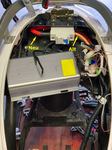

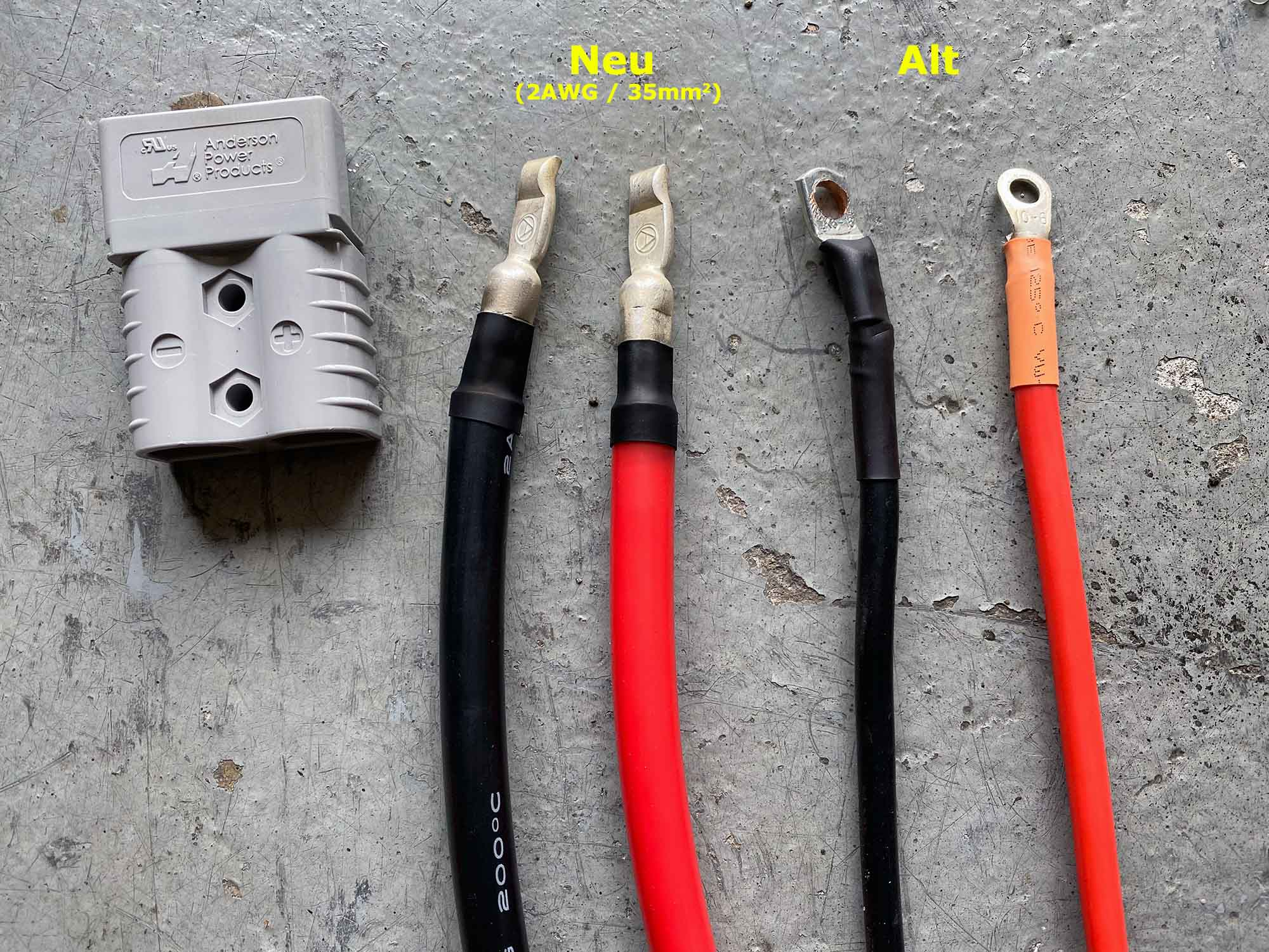

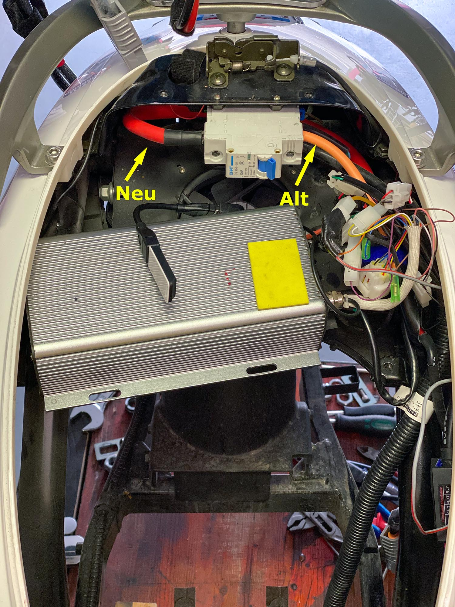

Da man wegen Hinterreifenwechsel eh den halben Roller dafür zerlegen MUSS, habe ich gleich zwei Versorgungsleitungen gewechselt - die vom Akku (zur Sicherung) --> Controler.
Was für Hifi-Boxen gut sein soll, sollte auch für die Stromversorgung im Roller gut sein: MEHR QUERSCHNITT.
Durch meinen Zusatz-/Zweitakku (blaue Box hinten auf dem Roller .. siehe vorherige Threads) hatte ich noch einen Anderson Stecker und zwei Stücke 2AWG Kabel (35mm^2) übrig. Musste mir nur noch zwei schmale (! max 1,2cm breit) Kabelschuhe für diese grossen Durchmesser besorgen und zwei Stift-Kabelschuhe, für die Sicherungbuchse.
Wie man auf dem "Schlachtfeld-Bild" schön sieht: Der Unterschied zwischen altem und neuen Kabel (links an der Sicherung neu, rechts das orangene das alte).
Anm: Für das Crimpen dieser sehr grossen Stecker/Kabelschuhe benötigt man eine Hydraulische Kabelschuh-Presse, die mind. einige Tonnen drücken kann. Gibt es ab ca. 40 Eur. Diese grossen Bolzenschneider-ähnlichen Kabelschuh-Zangen schaffen diese Durchmesser nicht mehr und gehen davon kaputt
Was jetzt sehr schön ist beim fahren: Der Roller zieht bis zum Begrenzer hoch, ohne ab Tempo 70+ kurz zu drosseln/rucken. Ausserdem bekommt er nun erst so richtig Schub ab 65km/h und zieht nochmal stark spürbar an, wenn der Controller die vollen 100A freigibt. Ausserdem brüllt der Roller nun so richtig laut und kann frei atmen.
[Und falls das unnütz war und nur Einbildung ist: Schaden tut es nicht und bringt vielleicht einige Kilometer mehr Reichweite durch weniger Verluste]

Ja, 35mm² Kabel hatte ich auch verbaut im Thunder. Allerdings habe ich mit einer Mechanischen Presszange (6-kant) die Rohrkabelschuhe angepresst, was aber eine gewaltige Plackerei war. Ist hydraulisch wahrscheinlich gemütlicher zu handhaben
