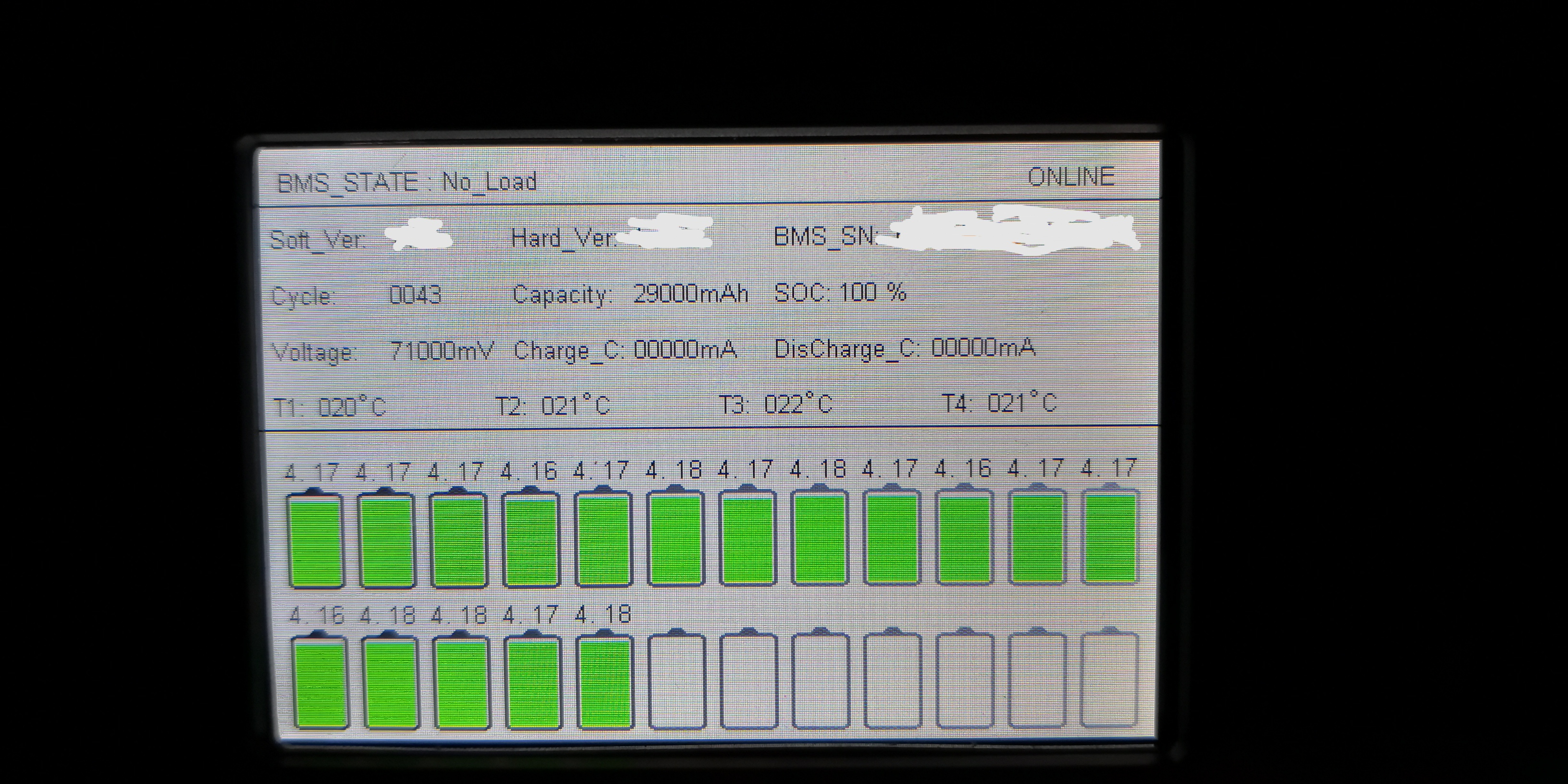

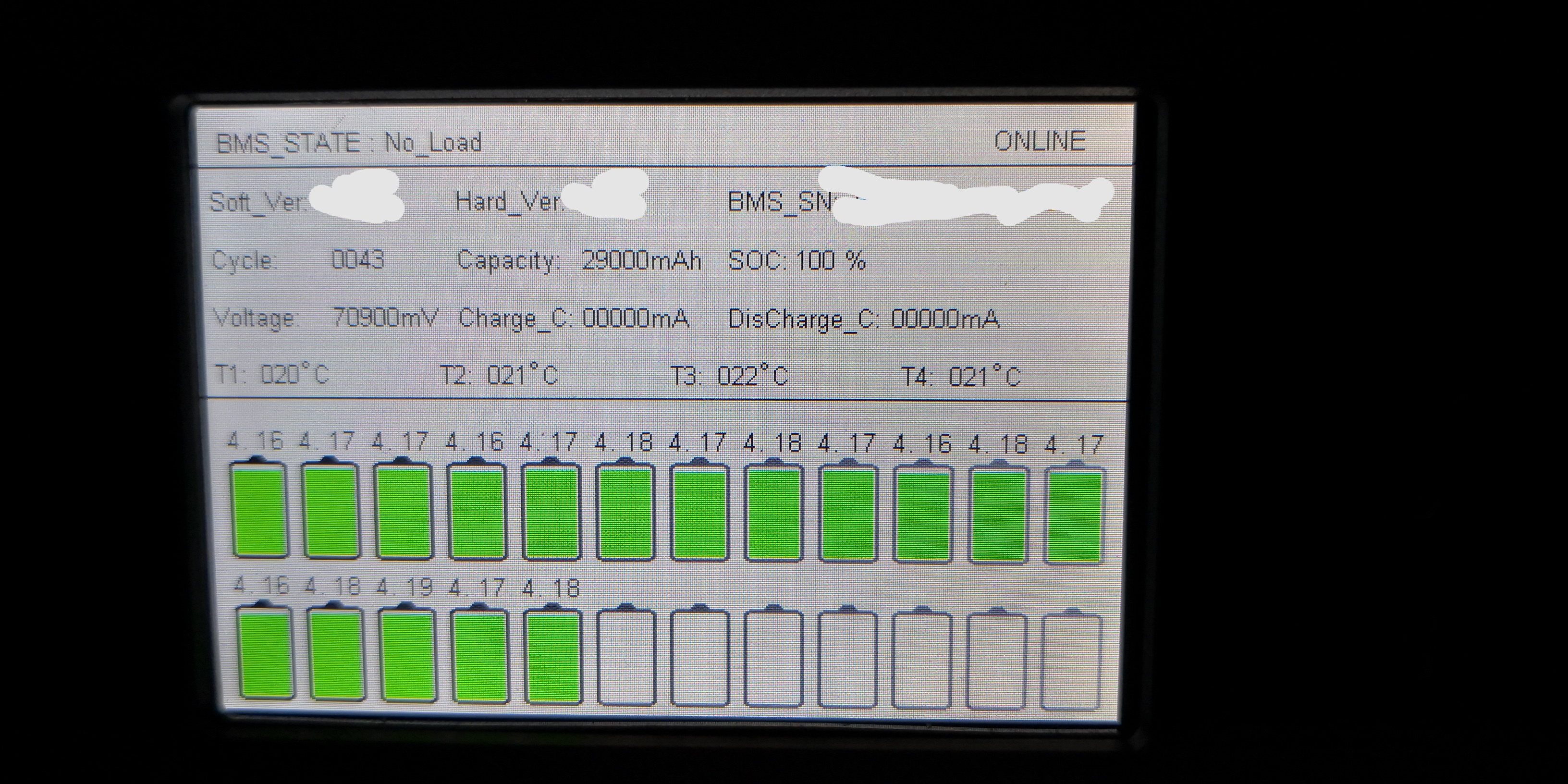

Sooo, getzt mal wieder was zum H1.
Habe in der Nacht vom 17.-18.10.19, also von Donnerstag auf Freitag meinen Akku geladen ( im ausgebauten Zustand, nicht im Roller). Hab dann morgens noch gesehen, wie das Ladegerät auf grün schaltete und war dann vllt noch 5 min angestöpselt.
Heute ist Dienstag, 22.10.19 , und bin seit dem nicht mehr gefahren. Der Akku war die ganze Zeit in der Wohnung.
Dann hab ich gerade spaßeshalber den H1 mal angeschlossen und siehe da, kaum Verluste.
Interessant ist , daß die Werte stets variieren. Foto 1: 10.34 Uhr Foto 2: ca. 7min später
Ich vermute, daß das BMS auch alleine, ohne irgendwo angeschlossen zu sein stetig ausbalanciert, um immer max. Performance liefern zu können.
Auf dem 2. Bild, oberste Reihe, vorletztes Paket erhöht sich der Wert sogar.
Ich lade immer so bei 35-37% bis auf 100%. Für mich macht es absolut keinen Sinn, den Akku nur auf 50-60% zu laden, weil man vllt nicht fährt. In der Stadt, wenn man z.B. nur 3-10km fahren muß, ist das durchaus so zu handhaben. Aber braucht man das Möppi für Überlandfahrten oder etwas weiteren Weg zur Arbeit oder Erledigung und das auch noch täglich, lade ich lieber 100%.
Wie lange ein voller Akku unangeschlossen hält, können ja mal die Leute ausprobieren, die ihr Möppi zu Schrott gefahren haben oder wegen anderer Defekte monentan nicht fahren.
Ich tippe auf mehrere Monate, vllt ein Jahr...
Gruß Lucky

Foto 1

Re: NIU Diagnosegerät Handheld H1
Beitrag von Lucky »
Foto 2
Mr.Eight
Beiträge: 2603
Roller: NIU N-GT
PLZ: 21465
Beitrag von Mr.Eight »
Zweite Reihe, 3.Zelle auch...
Was da genau passiert...
Lucky
Beiträge: 392
Registriert: Di 2. Jul 2019, 21:22
Roller: NIU N Sport / NGT
PLZ: 5
Beitrag von Lucky »
Voltage sprang auch kurz von 70900 mV auf 71000mV und zurück. Ist aber nicht auf den Fotos.
Beiträge: 8858
PLZ: 14***
Wohnort: bei Berlin
Beitrag von STW »
Da passiert einfach nur, dass gemessen wird. Wir sprechen da von Abweichungen von plus/minus 0.01V (vielleicht auch 0.02V, so genau suche ich da gar nicht). Wenn wir das mal in % umrechen, kommen wir auf 0.25% Abweichung. Und das bei einem Ladezustand, wo es für die Restkapazität egal ist, ob die Zelle 4.12 oder 4.18V hat, weil die Streuung der Zellen untereinander größer ist als der Kapazitätsunterschied zwischen diesen beiden Spannungen.
Nimm noch drei Messreihen auf, das ergibt nochmal drei andere Werte.
