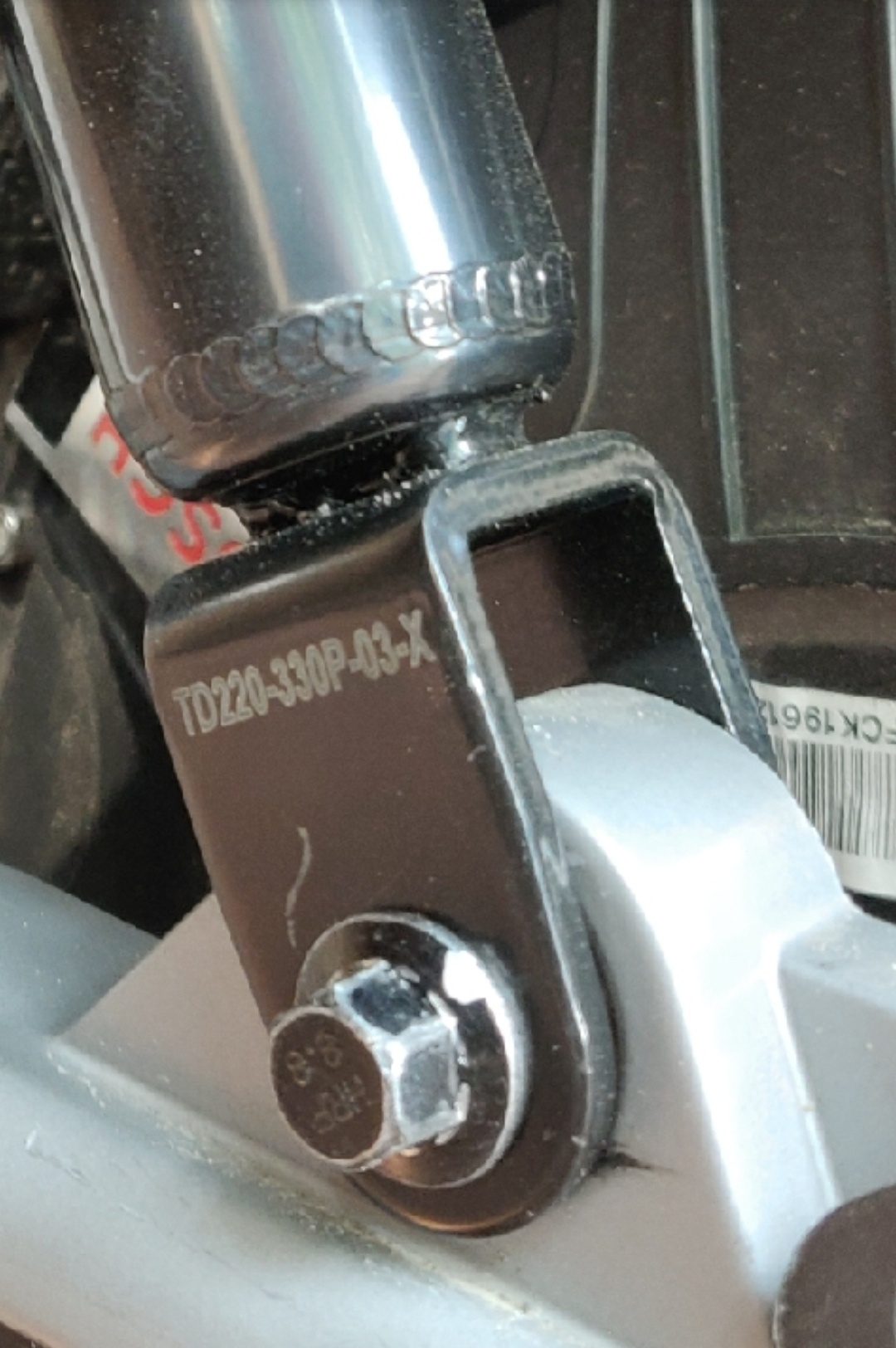

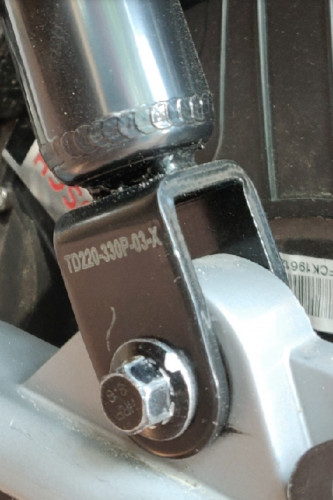

Hallo Zusammen,
eine Frage an die, die schon auf die YSS Federbeine beim NGT gewechselt haben.
Die untere Gabel die auf die Schwinge geht, war die bei euch auch tendenziell 2 bis 3 mm breiter als die original Gabel? Und habt ihr was untergelegt oder einfach so fest verschraubt dass es klemmt?
Grüße
Tom

Hallo Tom,
Ich habe genau passende Scheiben zwischengelegt.
Und hernach die eingeprägte Seriennummer weggefeilt, schön lackiert und geht so seit ca 7000 Kilometern.

Hallo Tom,
Wobei, fällt mir jetzt auf , du hast die 330 Länge . Ich habe die 350 für meinen NGT verbaut.

Hallo Goggl,
Sehr aufmerksam
Es war nur ein Beispiel Foto aus einem vorherigen Beitrag... Ich hab auch die 350er... Mir ging es nur um das Detail.
Aber danke für die Info! Dann werde ich auch Scheiben dazwischen legen.
Liebe Grüße
Tom
Sehr aufmerksam
Liebe Grüße
Tom

Re: Federbeine wechseln
Ja, das ist so.
Original: 20mm Gabel
330er: 20mm Gabel
350er: 26mm Gabel
Bei den 350ern muss also je Seite einer Gabel eine 3mm Scheibe eingesetzt werden.
330er: 20mm Gabel
350er: 26mm Gabel
