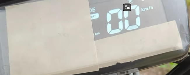

Für deutlich bessere Sicht im dunkeln habe ich diese Lösung gefunden... Etwas unkonventionell, aber nützlich. Im Dunkel / dunkler Schatten kann man auch noch den Akkustand und die Uhrzeit erkennen.
Es reduziert das Blenden vom Tacho. Gerade die grüne Ready Leuchte und die Leistungsanzeige unten beeinträchtigen die Sicht.

Oh oke drastische Maßnahmen.
Also bei völliger Dunkelheit (Feldweg, Wald etc.) ist der Tacho schon recht hell, aber nicht so extrem das dieser mich geblendet hätte (beim NPRO baugleicher Tacho).
Wird der Tacho nachts/abends farbig oder bleiben die Elemente weiß, vielleicht nur der Lichtsensor defekt und schaltet die Helligkeit nicht runter.
Als weitere Ideenanstoß da dieser Tacho ja gerade ist, statt gewölbt wie beim EVO, eine abdunkelnde Folie aufbringen, ggf. mehere probieren um den Sweetspot tagsüber und nachts zu finden.

Das war das schon bei den ersten NGTs aufgefallen, das sie Tachos keine Lichtregulierung haben. Insgesamt ist auch mit bunter Anzeige das Tacho hell und leuchtet einen im Dunkeln an.
Wenn man nur die Hand vor das Tacho hält, bemerkt man sofort den Unterschied, wir gut man auf einmal nach vorne sehen kann.
Und wofür braucht man für Akku Anzeige? Wenn man weiß, wie lang die Strecke ist, weiß man schon vorher ob das reicht oder nicht. Eine Uhr sehe ich im Straßenverkehr alle 5 Minuten. Zur Not habe ich auch eine Uhr am Arm. Daher ... Was sind die wichtigsten Infos?! Genau... Nur die Geschwindigkeit und die Fehlercodes

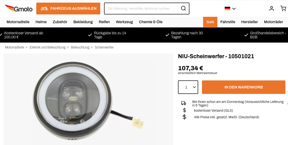

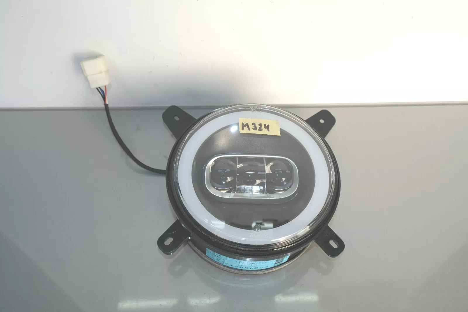

'Mal eine kurze Frage zu einem Ersatzscheinwerfer, weil der Scheinwerfer vom NQI neu als Ersatzteil doch 160 € kostet....Stivikivi hat geschrieben: Do 31. Aug 2023, 20:20 Man hätte einfacherhalber den Scheinwerfer vom NQI verbauen können dann wäre es genauso gewesen und vor allem bleibt es "legal"
Würde der hier für 60 € evtl. ebenfalls heller strahlen als meiner vom N-GT? Der scheint aus einem MQI zu sein.
https://www.ebay.de/itm/126506510237?ch ... dsQAvD_BwE
Der sieht doch etwas anders aus, als der bei meinem verbaute. Der hat schon einmal 3 Linsen nebeneinander, während meiner 2 übereinander hat. Würden die Anschlüsse auch passen? - Und vor allem: Strahlt der auch heller?
Oder was wäre mit dem? .... "Original-OEM" - was ist davon zu halten?
https://gmoto.de/niu-scheinwerfer,29632 ... ZUQAvD_BwE

Würde nach einem gebrauchten nqi Scheinwerfer ausschau halten.

Es mag sein, der er noch abgedunkelt hat. Nur für den Gebraucht deutlich zu wenig. Es ist einfach zu viel Fläche Licht. Deshalb bestand ja der Wunsch, das man es selbst regulieren kann... nur den gab / gibt es nicht. Wenn man nach vorne blickt, bekommt man ja schon mit ob man gerade Vollgas fährt oder das Gas los läßt. So viel Licht produziert die Leistungsangabe auf dem Tacho - von der Ready leuchte ganz zu schweigen.
Für mich ist die die Fahrt mit den abgedeckten Flächen eine Wohltat. Gerade wieder gestern Abend gesehen. Es ist super entspannt nach vorne zu sehen. Und die Dinge wie Reichweite usw. sind so stark beleuchtet, das man es trotz des Papiers im Schatten / Dunklen noch ablesen kann.
Parallel schützt es auch vor schädlicher UV Strahlung, die das Display ebenfalls auf Dauer zerstört. Ein Tachowechsel gab es bei mir schon deswegen in der Garantiezeit.
