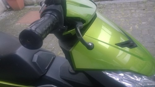

Danke an alle für die nützlichen Tipps, hab mal ne Anfrage an den Herrn Killian geschrieben.

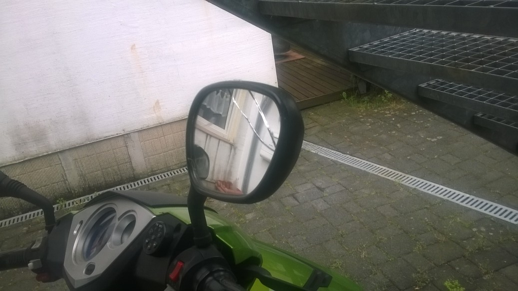

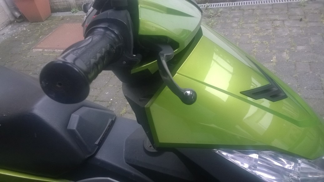

Hier zusätzlich mal ne Liste was Neu muss.
Spiegel links rechts (der Linke hat nur nen tiefen Kratzer)
Handgriff links
Gasgriff rechts
Plastik teil links hinterm Blinker(Vorne) in Grün

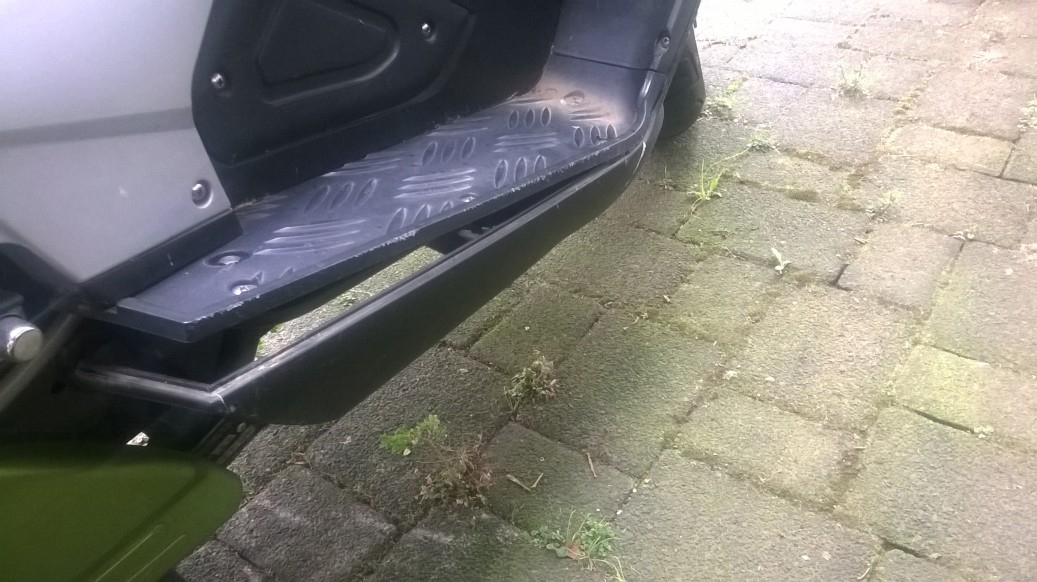

Fußlage Brett links rechts
Unterer Schweller links rechts in Schwarz
Helm koffer beschädigt
Handgriff links
Gasgriff rechts

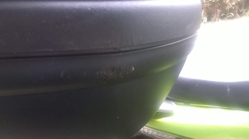

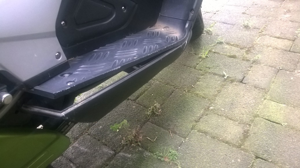

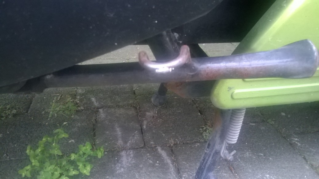

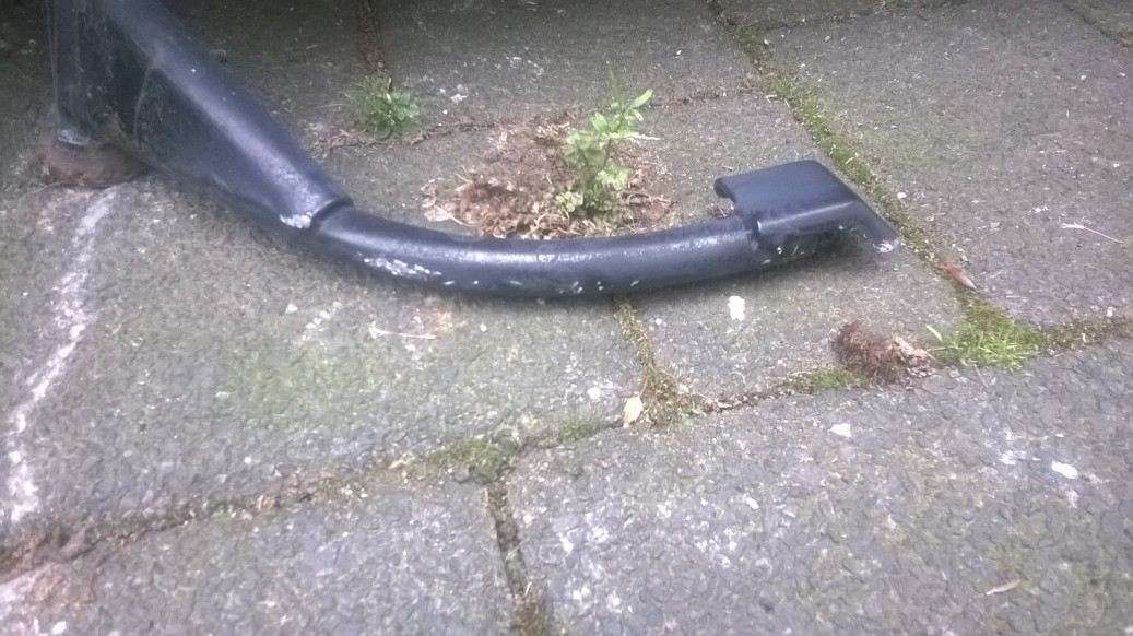

Habe mich schon gewundert, dass der Roller rundum lädiert ist. Das sieht ja recht verheerend auschristianw hat geschrieben:Beim aufstellen des Rollers, ist dem Nachbar der Roller erneut zur anderen Seite gekippt.
Die Kratzer an den Ständern werden allerdings bei engagierter Fahrweise noch vertieft, die würde ich maximal mit Rostschutz behandeln. Die zwei setzten als erstes auf in engen oder schnell gefahrenen Linkskurven. Und die Griffe ersetzten, naja... Beim Drehgriff allerdings kann ja auch unsichtbarer Schaden innen drin entstanden sein, da ist wirklich Vorsicht geboten.
Der linke Bremsgriff ist dann natrülich auch etwas sicherheitsrelevantes, der muss auch noch ersetzt werden.
Topcase - entweder lassen oder ein bisschen drübeschmirgeln...
