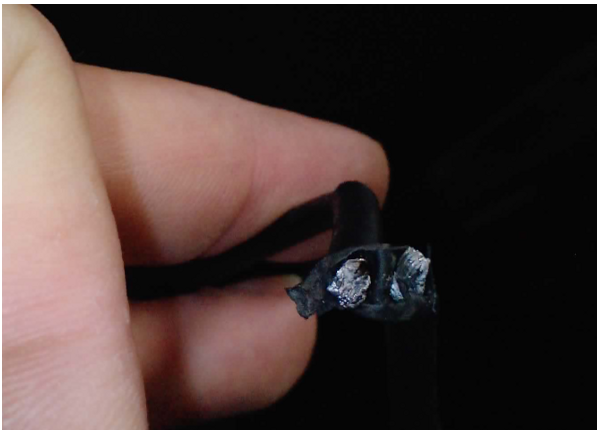

Habe aber das Hinterrad noch ausgebaut. Ist verpackt . Habe aber bei der Gelegenheit nach was entdeckt: Die Schlitzaugen haben das Kabel von
der Ladebuchse mit einer Lötstelle verlängert. Also nicht die Lötstelle am Stecker, sondern Kabel mit Kabel. Die Lötverbindung haben sie mit
einem Schrumpfschlauch verdeckt. Deshalb ist sie mir auch gar nicht aufgefallen. Diese Lötstelle war gebrochen!! Wenn einer unserer Auszubildenden sowas
an Lötverbindung abliefern würde wär die Hölle los. Die war so kalt da frieren mir die Füsse ab. Eine echte Schlamperei. Nach dem Reparieren hat das
Ladegerät sofort angefangen wieder mit 0,7 A zu laden, vorher 0 :D . Kann natürlich jetzt dann nicht mehr Testen.-> Kein Motor, bin aber guter Hoffnung.

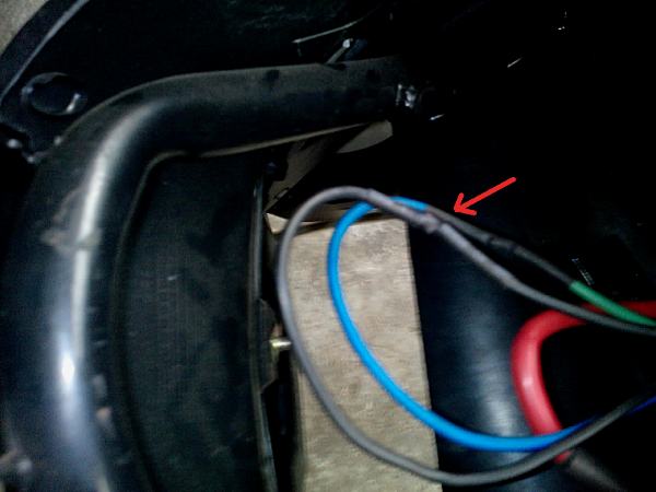

Also hier noch die Bilder:
Das kam mir komisch vor und ich schaute nach.
Und es packte mich das Grauen!
Das Kabel wurde nur noch durch den Schrumpfschlauch zusammen gehalten und war auch vorher nur geklebt und nicht gelötet!
Habe das ganze durch Kfz Quetschverbinder ersetzt.

Alf20658 hat geschrieben:Aber hinten die blaue Leitung, die würde ich aber auch noch kontrollieren, da scheint mir eine Hülse eingebaut zu sein, wenn die genauso schludrig glötet ist könnte es damit auch Ärger geben
Ja, die war auch gelötet. Die Lötstelle war aber da besser, ist auch ersetzt, sicher ist sicher ;)

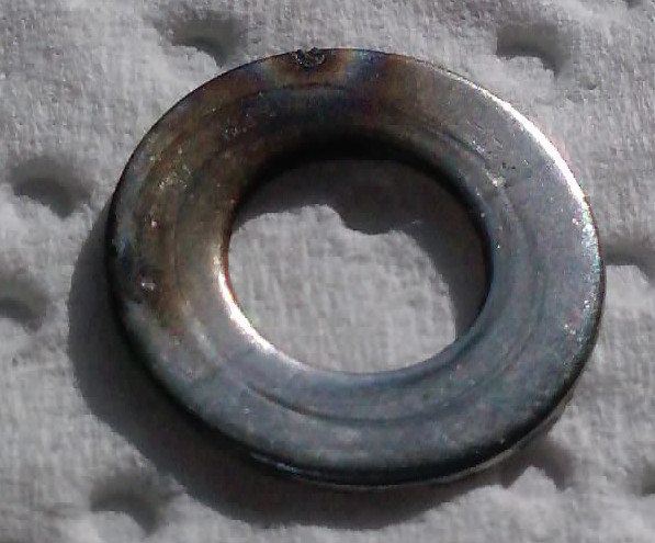

Angeblich übermorgen soll er kommenn. Am Sonntag hatte ich aber ein bißchen Zeit und so habe ich mir die Akkus noch mal vorgenommen. Und ...fündig!
Bei der ersten Prüfung habe ich leider nur den Sitz der Schrauben geprüft. Eine Schraube war zwar fest, aber so lange dass sie die Öse nicht festgeklemmt hatte!
Der Strom versuchte dann noch ein bißchen über die Unterlegscheibe zu kriechen, was ihm offensichtlich irgendwann nicht mehr gelang! (siehe Bild)
Irgenwann gab die Unterlegscheibe wohl auf!
Somit fehlten mir 2 Akku's zum Fahren und erklärt damit wohl auch die fehlende Reichweite!

Auf 12 und 9 Uhr sieht man die Stellen an denen der Strom eine Luftstrecke zurückgelgt hat.
Scheibe entsorgen und nicht mehr nutzen da das Material im Bereich 12Uhr schon recht durchgeglüht ist.
